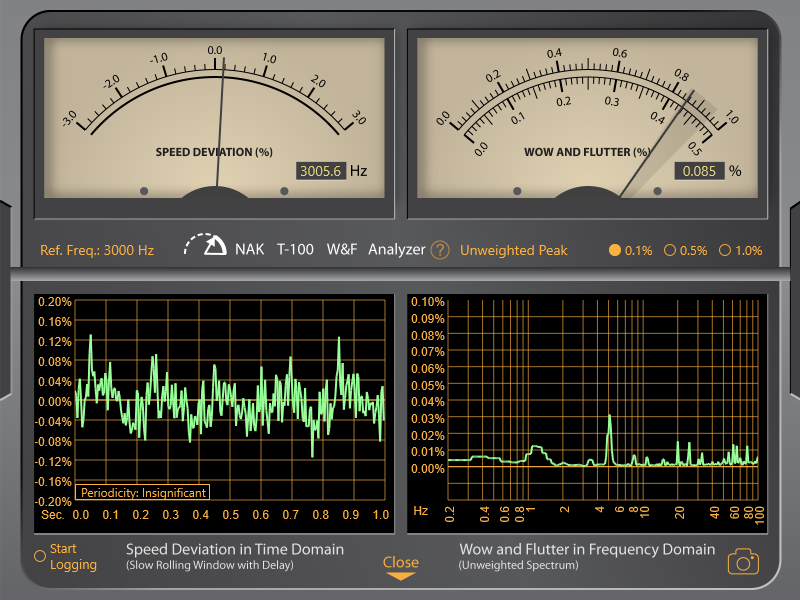

Élőben láttam a képernyőn, hogy dolgozik az NAAC, lehet hallani, ahogy kicsit zümmög, majd beáll. Nem kamu
Freki átmenetben láttunk már ilyet, de a mechanika egyenfutása hihetetlen
-10 dB full-range rózsazaj is tape-sourcén kapcsolgatva szépen együtt van (HD650)

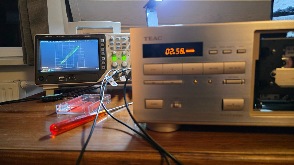

Magnózzunk egy kicsit, jöjjön a Teac-em
Szíj csere kéne erre (is). WRMS 0,05 kicsit sok és a súlyozatlan csúcs is lehetne 0,1
Thakkertől rendeltem, meglátjuk javul-e
Metal-on nem rossz, krómon kicsit állíthatnék a bias-on, normál nem érdekel
