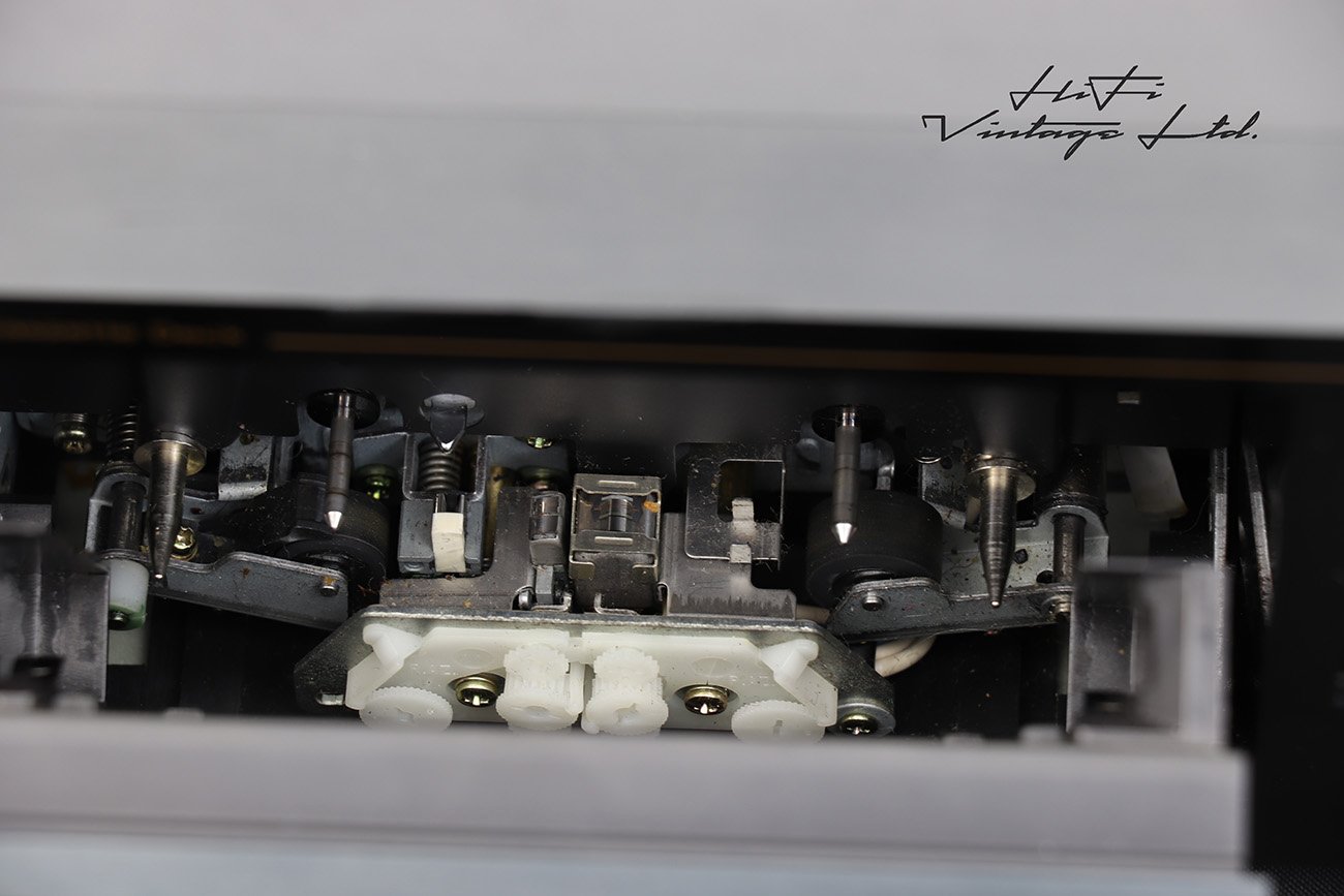

Az Aiwa AD-F220 service manual -ját mellékeltem, alul a 6-os oldalon van a mechanika robbantott rajza (a két orsozótengely szerelvényeivel).
A jobb oldali felcsévélő kuplung általában szárazfilces, ott olajnak, zsírnak nem szabad lennie!

Melyik az idler gumi?

Esetleg Hiányzik valami onnan még?

Nekem is meg kellene szerelni az Decket
Aiwa f-220
Húzza szalagot, nem teker csak nagyon lassan néha, stb,
Videót nem tudom, hogy kell ide rakni.
