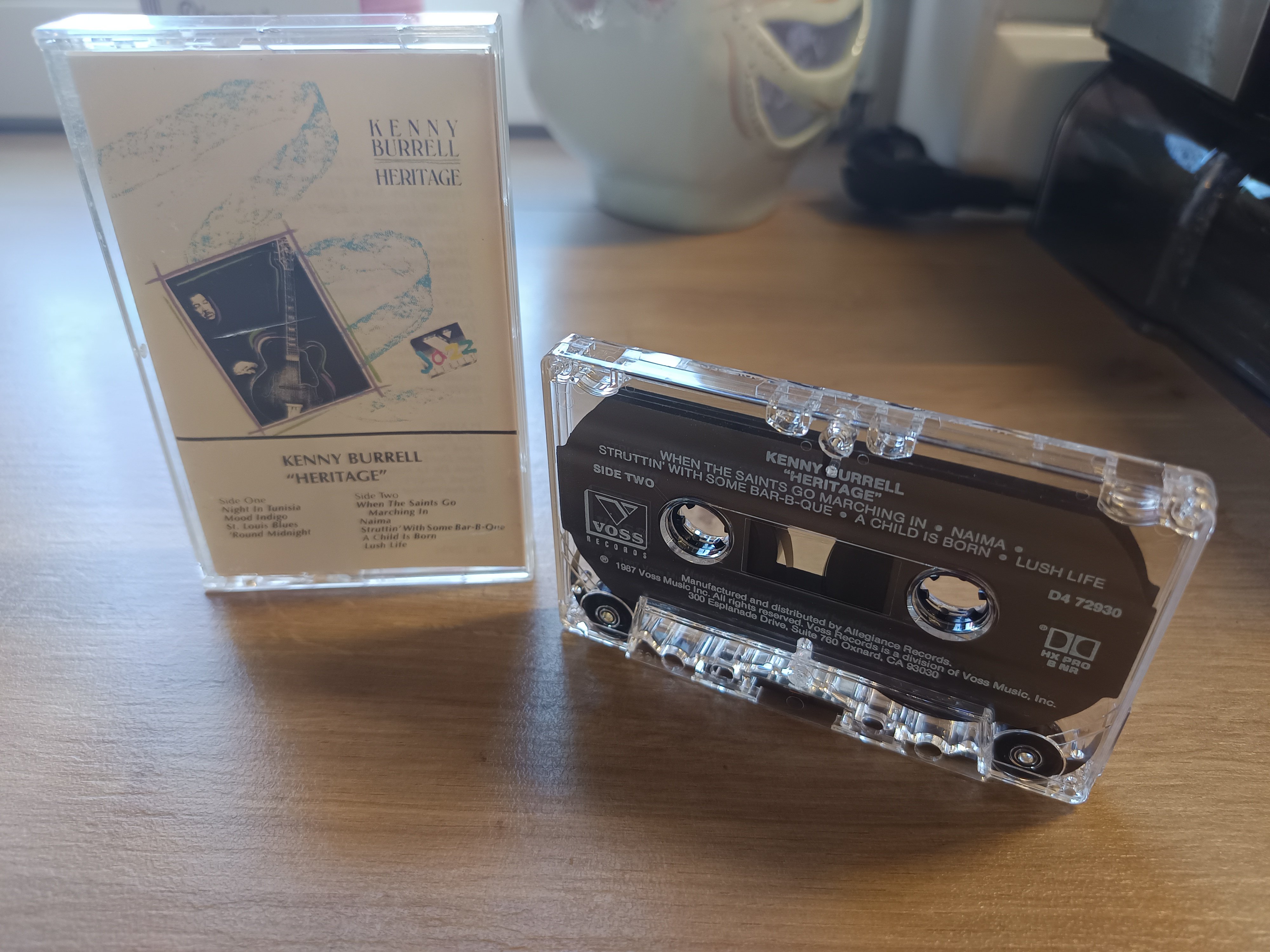

greenbio írta:
2025.06.25., szer. 11:33
A nagyon kevés metal type IV műsoros kazetták egyike: Kenny Burrell - Heritage
Hihetetlen jó felvételek!
Nekem a Naka Reference Recordings kiadványok a kedvenceim. Ezek közül kb. 20db-om volt meg, mára kicsit megcsappant a számuk, van, amin túladtam. Egy top magnón elképzelhetetlen, ahogy szólnak.
