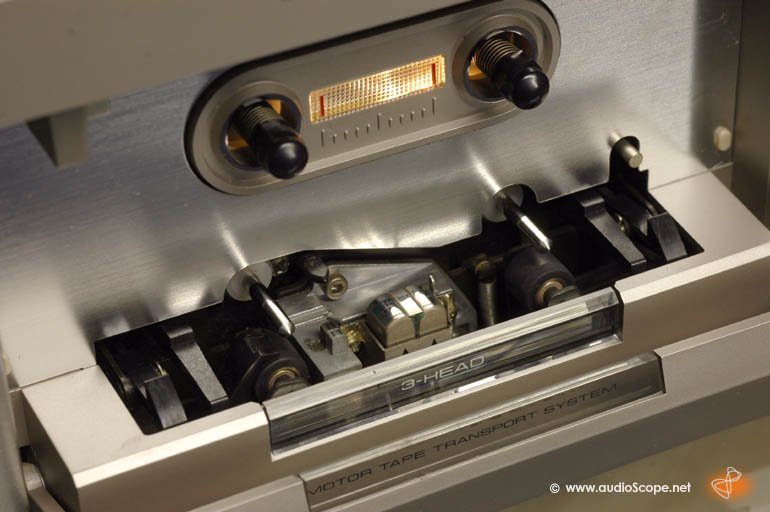

Az általánosan elterjedt kivitel a kazettás 3 fejjel rendelkező gépeknél az egybeépített felvevő/lejátszófejes megoldás.
Valójában a gyártási pontosság határozza meg a két fejrés párhuzamosságát, eltérés esetén fázishiba lép fel a csatornák között.
TJ.
Pioneer CT-F850 heads.jpg (62.73 KiB) Megtekintve 2052 alkalommal

tunerman írta:
2025.01.09., csüt. 11:25
Snipi írta:
2025.01.09., csüt. 11:18
MI a különbség a "sima" három fej és a diszkrét 3 fej között?
A "discrete 3 head" azt jelenti, hogy a törlő/felvevő/lejátszófej fizikailag teljesen különválasztott, és egyenként beállìtható a poziciója. Ez a fejhíddal együtt a jobb orsós magnókat utánzó megoldás :smile53:
TJ.
Pl a Pioneer CT-F850 - nél ?

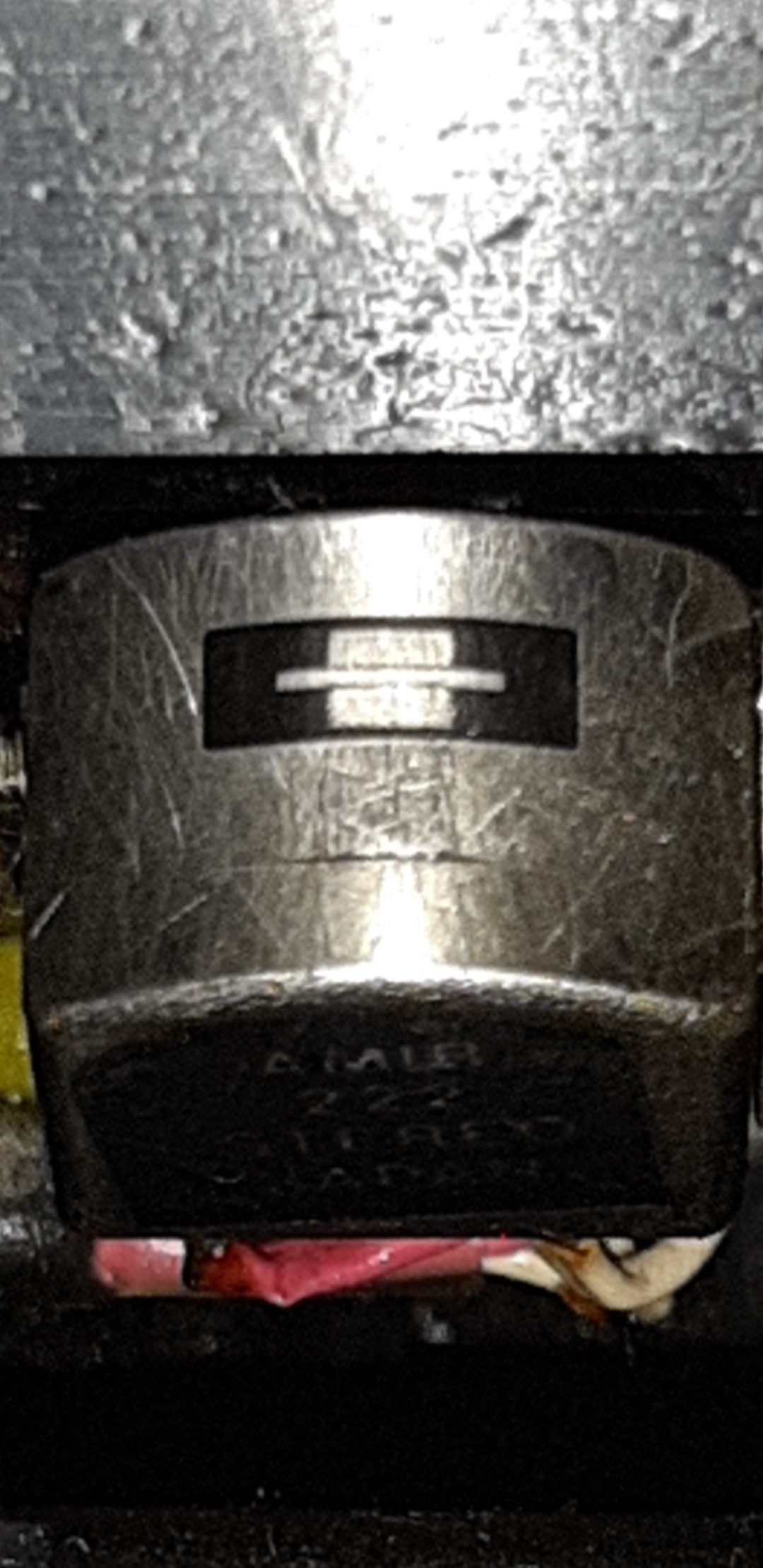

Józsierdész írta:
2025.03.19., szer. 08:08
Kép[/img]Okes, köszönöm,
Megpróbálom,
Tisztítom még, Megnézem, nagyítóval,
lehet repedt a fej!
Ezzel a lejátszófejjel már nem kell foglalkozni, mert a felületét összekarcolták/smirglizték és a kazettában levő szalagot ezekután tönkreteszi.
TJ.

Józsierdész írta:
2025.03.19., szer. 07:03
Üdv, ☕
Hogyan lehet megállapítani, hogy jó-e a magnóban a lejátszófej?
Egyik oldal gyengít.
hogy lehetne le ellenőrizni?
Multiméterem van!
A kérdés átkerült a helyére.
Józsierdész
Hozzászólások: 11
Csatlakozott: 2025.01.21., kedd 02:22
Re: Általában a hifiről
Hozzászólás Szerző: Józsierdész »
Megpróbálom,
lehet repedt a fej!
tunerman
Hozzászólások: 3037
Értékelés: 2968
Tartózkodási hely: Tatabánya
Üdv, ☕
Multiméterem van!
1. A törlő/lejátszófej/gumigörgő alapos tisztítása a megfelelő tisztitófolyadékkal
2. Szemrevételezéssel (nagyító!) a lejàtszófej szalaggal érintkező felületének ellenőrzése, esetleges kopásnyomok felderítése
3. Amennyiben minden OK, akkor a felvétel/lejátszás átkapcsoló kontakthibájának a megszüntetése
4. Ha még most sem müxik, akkor írány a szervíz.
TJ.

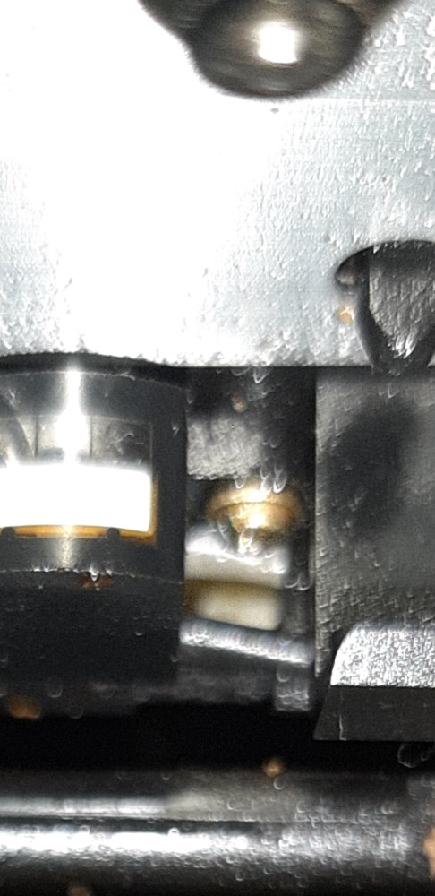

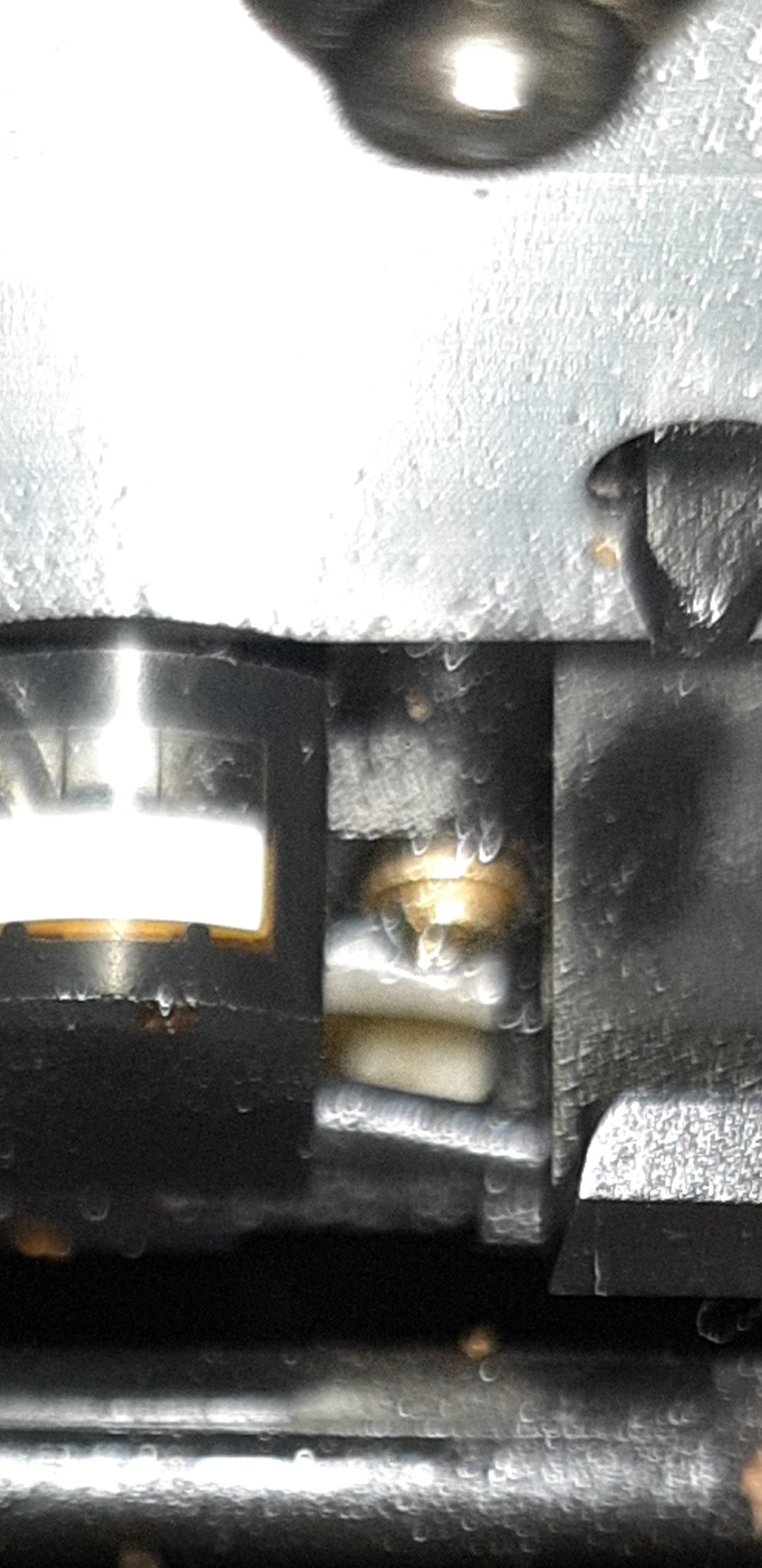

Józsierdész
Hozzászólások: 11
Üdv, ☕
Multiméterem van!
Józsierdész
Hozzászólások: 11
Magnó Fej' .
Sziasztok! 🙋‍♂️☕
Erőt , Egészséget!
Technics M 205 Deck
Egyik mutató nem igazán működik,
Bekapcsolom egyik megy csak,
Próbáltam másik kazettával is.
Ha kikapcsolom , bekapcsolom akkor reagál reagál mindkettő, de csak annyi, egyik lejátszás közben nem akaródzikkk' mutatni!
Befújtam, mozgattam megjárattam a csúszkát, sajnos nem igazán megy a másik oldal,, rákötöttem "erőködőre" hangfalakkal stb,
Egyik oldal szól hangosan'
Másik oldal kis hang jön ki, a gyengítőbb RGHT oldalról ugyebár többi az ...
Felvételbe bekapcs' Bemenetet RCA fogdosva' érzékeli rendesen mind 2 oldal, jeleznek a mutatók,
