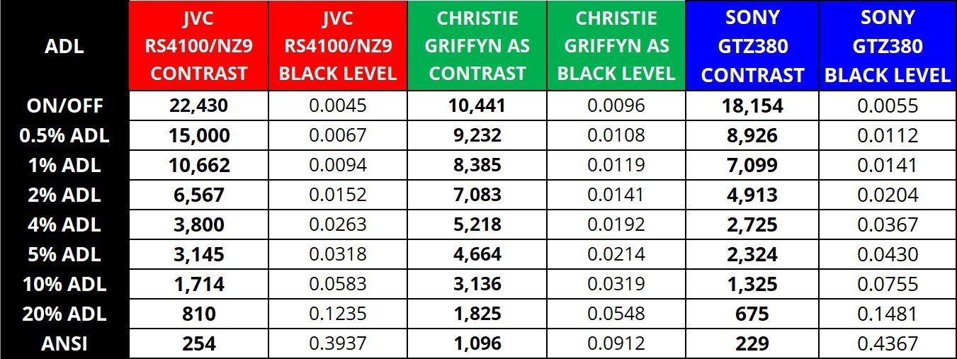

Az ANSI kontrasztot 50% ADL nélmérik mert ott van legkevesebb hatása az ON/OFF kontrasztnak rá és az ANSI-nak is az ON/OFF-ra. Viszont.. Az ANSI kontraszt sokkal dominánsabb egy vetített képen 1% ADL-ig. Minél magasabb az ANSI kontrasztja egy projektornak annál kevesebb kontrasztot veszít 1% ADL-től egészen 50-ig. Az on/off hatása igazán 1-2% ADL nél, vagy alatta jön ki.
Ideje lenne pár komolyabb DLP projektor is meglesni, nem a nagymozis 1500:1-re gondolok mert az árukon és az objektív élességen kívül semmiben nem jobb mint egy F32 vetített képe. Hanem egy 5000:1 ON/OFF vagy egy Dynablackes lézerest esetleg egy natív 4K DLP-t. Ezekről senki nem fut Sony, JVC, 4k-ért. Persze ezek közt is van szigorú szemmel is élhető típus. PL.: NZ9-NZ900, Sony 380 stb. Minden cég jelenleg az ANSI kontraszton dolgozik hogy feljebb tornássza. ON/OFF már régóta van csak lapos a kép. Természetesen ez is csak egy komoly DLP-hez viszonyítva. Aki olyant még nem látott az nyugodt szívvel gondolhatja h az LCD a jővő. A folyadék kristály sohasem lesz.
Tökéletes darab egy NZ700, én is ellennék vele akár hosszabb távon is, viszont valamit valamiért. ANSI kontraszt, élesség... ezeket elkell engedni szigorú szemmel.
Egy értelmesebb DLP magas ANSI-val (1000:1) nézd meg mennyit veszít 1% ADL-nél az ON/OFF kontrasztból...
On/off 5346:1
1% 4783:1
2% 4240:1
3% 3885:1
4% 3260:1
5% 3148:1
10% 2345:1
20% 1339:1
50% ANSI contrast 545:1
Majd mérj meg egy LCD gépet. 50% vesztesége lesz már 1% ADL-nél. Ez mind az ANSI kontraszt hatása.

Nem maradt idő ADL kontraszt mérésre (ezt majd a legközelebbi gépnél megpróbálom pótolni).
74% lézer mellett 80 nit körül volt a féynsűrűség 120" colos 16:9 ALR vásznon, papir forma szerinti gain értéke ha jól emlékszem 1.1, de a valóságban ettől kevesebb, 100% lézeren pedig kb. 20%-al több, ezeket megmértem.
Az ANSI kontrasztja 520:1 körül van, általam hitelesnek ítélt külföldi mérések alapján (de ehhez adamantiummal teljesen burkolt fekete szoba kell).
Barco gépeken is ez az érték lencsével szemben értendő, én még soha nem mértem vásznon még csak megközelítő értéket sem ANSI-ban, a végén úgyis az számít ami a vásznon van.
Annyit tudok mondani, hogy egy nagy mozis barco gépet, mint pl amit sok magyarországi mozi használ (valamint filmkészítő is gradinghez), konrkétan a Barco DP2K8S (on off natív kontraszt 1500:1), lazán körberöhögi ez a JVC.
Számomra az ANSI csak egyetlen érték, ráadásul olyan érték ami 50% ADL-el egyezik meg, ami filmekben rendkívűl ritka jelenet, a jelenetek nagy része 8-10% ADL körül mozog vagy alatta, így jobb lenne a Barco gépeknél egy rendes, többszintű ADL mérés.

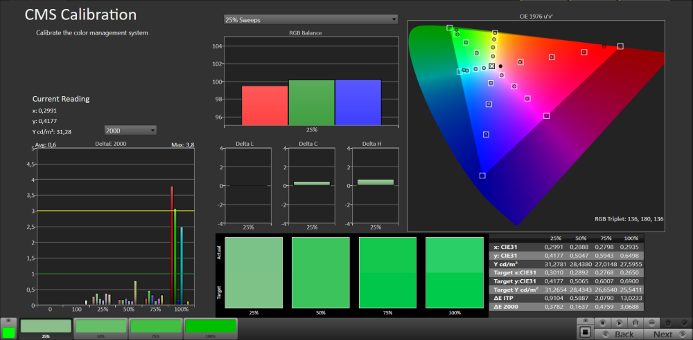

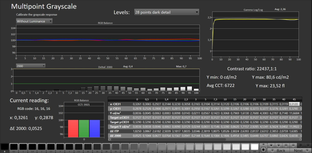

Lehetőségem nyílt kalibrálni egy JVC NZ700-at, így írnék egy gyors beszámolót róla.
A kalibráció referencia műszerekkel történt, először hardveresen", szóval a projektor alpapjára lett feltöltve LUT, majd következett egy kis manuális korrekció, a végére pedig egy madvr 3D LUT kalibráció.
Sajnos a gyári kalibráció mérései eltűntek így azokat nem tudom megmutatni, de borzasztó volt, deltaE 10 körüli eltérésekkel, leginkább a színhőmérséklettel volt baj és ez mellé még volt egy jó nagy adag gamma droop is. Gyárilag a natív kontraszt arány 18.000:1 körül mozgott Natural képmódban kikapcsolt dinamikus lézer mellett.
Amit fontos kiemelni, hogy a projektor nem kalibrálható Full field mintákkal, akkor teljesen rossz lesz filmekkel a színhelyesség.
SDR kalibrálva:
P3 filter nélkül: Filterrel növekszik a színtér, de cserébe fénysűrűség veszteség van ami ebben az esetben a tulaj kérésére nem volt megengedett, illetve a picivel szélesebb színtér a legtöbb film esetében észrevehetetlen volt, ellentétben a fénysűrűség veszteséggel, ami viszont szembetűnő.
Kalibrálás után elég sokat javult a natív kontraszt arány, ami 22.500:1 lett, de feltornászható 28.000:1 vagy még többre is írisz beállítástól függően.
A mérések 74% lézer mellett történtek, 75%-nál már hangosabb a venti, ezért maradt 74%-on a tulaj kérésére. 100%-ra állítva kb +20% fénysűrűség nyerhető.
Maga a projektor képe brutális, az egyidejű kontrasztról nem is beszélve, az alacsony ADL szintű jelenetek is brutálisak, az élesség is jó.
HDR-t jelen esetben a madvr intézi, arra majd a következő NZ700-nál kitérek, hogy milyen a projektor saját megoldása és ekkor pótlom majd a gyári méréseket is.
Szerintem 100% lézer mellett sem zavaró a hangja (konkrétan a fejünk felett volt a gép), de ez egyéni ízlés kérdése.

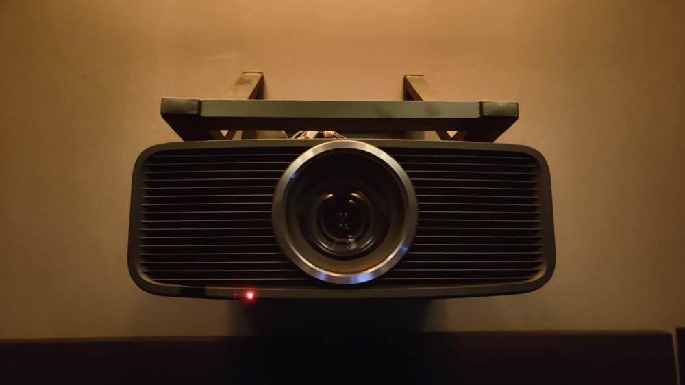

Ez egy Sony fényút közel 4000 üzemóra után ami egy szervízből visszaérkezés után került hozzám az elégedetlen tulajdonos révén. A készülék kivolt takarítva az általad belinkelt módon.
Nem kicsit javult a fényerő és a képi dinamika a fényút kitakarítása után. Ezt viszont nem ajánlatos otthon kezdőként elvégezni. A képen láthatő több olyan alkatrész is amihez hozzáérsz és tönketetted.
Persze mindenre megvan a techinka, hogy gyári tisztaságúállapotában pompázhasson.
A gépek karbantartása tág fogalom egy laikus számára. Ha egy PC-ről beszélünk elég a ventillátorokat és a hűtőbordákat portalanítani, csak szélsőséges végletekbe botló esetekben jár ez teljesítmény romlással. A projektorok fényhasznosulásból profitálnak. 500 uzemóra elteltével is van mérhető teljesítménybeli változás a gyári tükörtiszta állapothoz képest.
