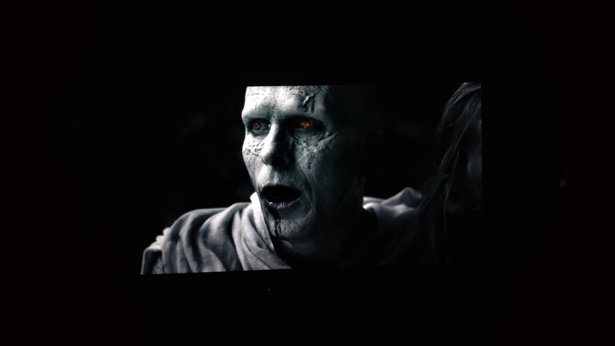

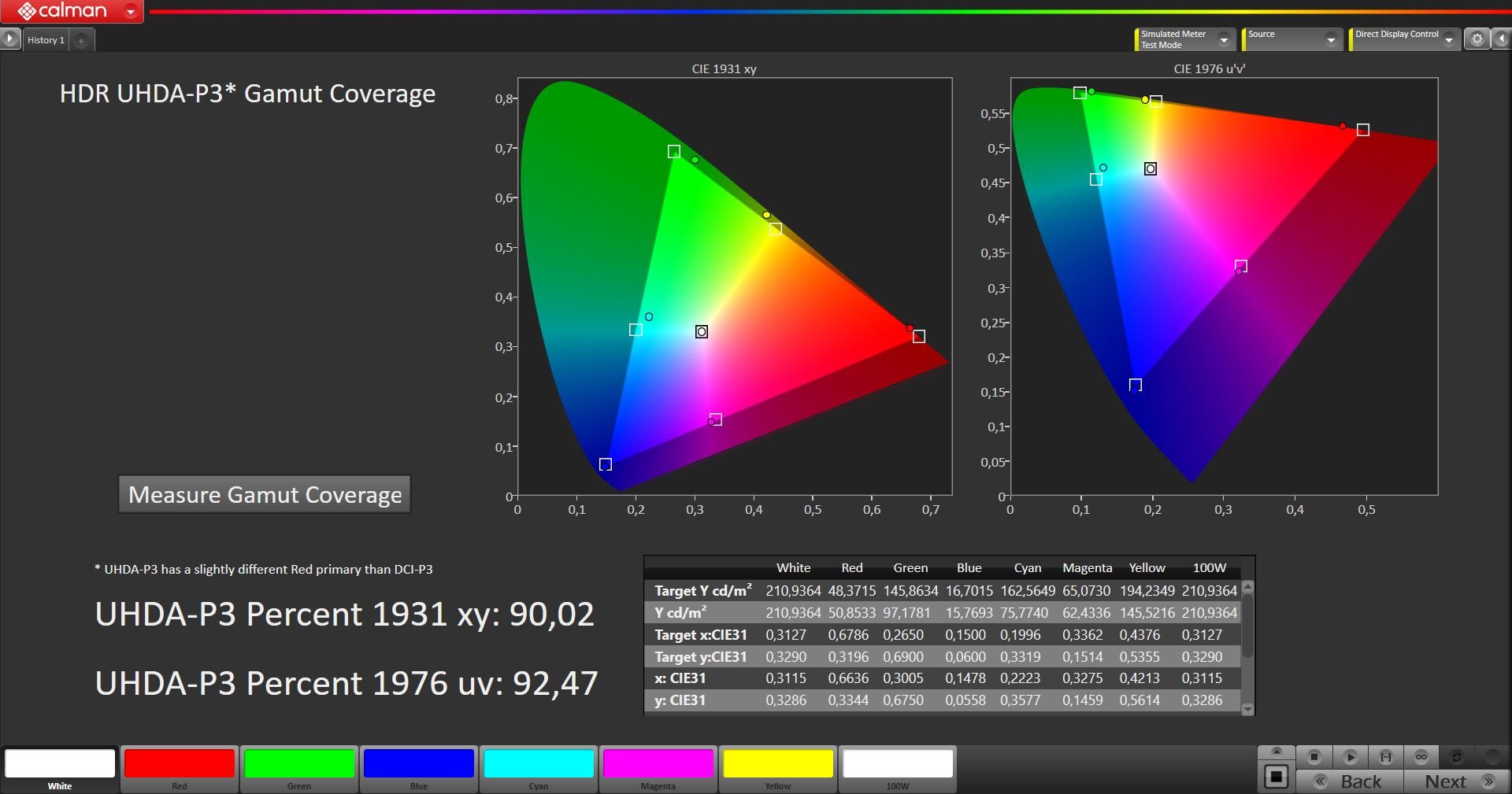

Lehetőségem nyílt kalibrálni egy JVC NZ700-at, így írnék egy gyors beszámolót róla.
A kalibráció referencia műszerekkel történt, először hardveresen", szóval a projektor alpapjára lett feltöltve LUT, majd következett egy kis manuális korrekció, a végére pedig egy madvr 3D LUT kalibráció.
Sajnos a gyári kalibráció mérései eltűntek így azokat nem tudom megmutatni, de borzasztó volt, deltaE 10 körüli eltérésekkel, leginkább a színhőmérséklettel volt baj és ez mellé még volt egy jó nagy adag gamma droop is. Gyárilag a natív kontraszt arány 18.000:1 körül mozgott Natural képmódban kikapcsolt dinamikus lézer mellett.
Amit fontos kiemelni, hogy a projektor nem kalibrálható Full field mintákkal, akkor teljesen rossz lesz filmekkel a színhelyesség.
SDR kalibrálva:
P3 filter nélkül: Filterrel növekszik a színtér, de cserébe fénysűrűség veszteség van ami ebben az esetben a tulaj kérésére nem volt megengedett, illetve a picivel szélesebb színtér a legtöbb film esetében észrevehetetlen volt, ellentétben a fénysűrűség veszteséggel, ami viszont szembetűnő.
Kalibrálás után elég sokat javult a natív kontraszt arány, ami 22.500:1 lett, de feltornászható 28.000:1 vagy még többre is írisz beállítástól függően.
A mérések 74% lézer mellett történtek, 75%-nál már hangosabb a venti, ezért maradt 74%-on a tulaj kérésére. 100%-ra állítva kb +20% fénysűrűség nyerhető.
Maga a projektor képe brutális, az egyidejű kontrasztról nem is beszélve, az alacsony ADL szintű jelenetek is brutálisak, az élesség is jó.
HDR-t jelen esetben a madvr intézi, arra majd a következő NZ700-nál kitérek, hogy milyen a projektor saját megoldása és ekkor pótlom majd a gyári méréseket is.
Szerintem 100% lézer mellett sem zavaró a hangja (konkrétan a fejünk felett volt a gép), de ez egyéni ízlés kérdése.

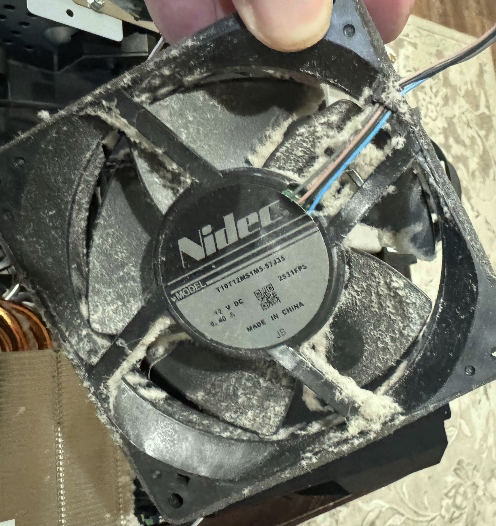

Már megint ez ,hogy téged mindenki bánt...Abszolút nem piszkálódásnak szántam még mielőt Adminhoz szaladnál, ezt csak te képzeled bele . Leírtam, hogy a szervizek is pont eddig a pontik bontják meg a tisztításra küldött gépeket aminek semmi hatása nincs a vetített képminőségre. Hűvösebb, halkabb uzemeltetésre jó, semmi másra.
Ez egy Sony fényút közel 4000 üzemóra után ami egy szervízből visszaérkezés után került hozzám az elégedetlen tulajdonos révén. A készülék kivolt takarítva az általad belinkelt módon.
Nem kicsit javult a fényerő és a képi dinamika a fényút kitakarítása után. Ezt viszont nem ajánlatos otthon kezdőként elvégezni. A képen láthatő több olyan alkatrész is amihez hozzáérsz és tönketetted.
Persze mindenre megvan a techinka, hogy gyári tisztaságúállapotában pompázhasson.
A gépek karbantartása tág fogalom egy laikus számára. Ha egy PC-ről beszélünk elég a ventillátorokat és a hűtőbordákat portalanítani, csak szélsőséges végletekbe botló esetekben jár ez teljesítmény romlással. A projektorok fényhasznosulásból profitálnak. 500 uzemóra elteltével is van mérhető teljesítménybeli változás a gyári tükörtiszta állapothoz képest.

Tanulságosak a képek, nagyjából a szervizek eddig a pontig bontják meg a gépeket. Ezek a takaritások jó hatással vannak a működési hőmérsékletre és a zajszennyezésre, ám bár semmi hatásuk nincs a vetített képminőségre. A fényút sem külömebb belül hiába a "zártnak" nevezett titulus!

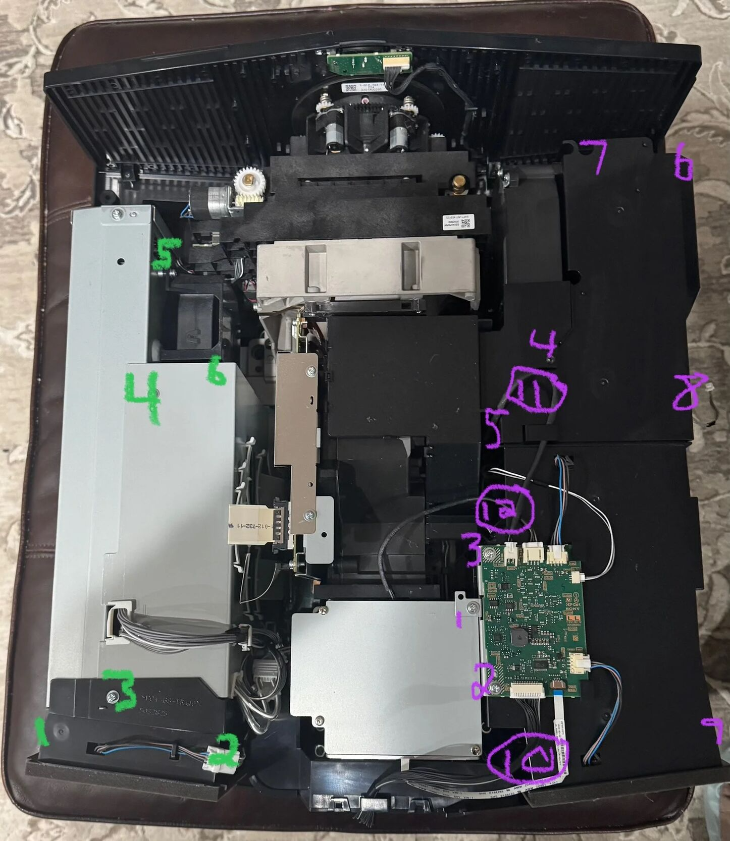

Szétszerelés, amit ügyes kezűek otthon is elvégezhetnek és kitakaríthatnak maguknak:

Ez egy nem EU modell a Sony VPL-XW6000, de érdemes oda figyelni a karbantartásra. Gyanítom nem egy tiszta hely lehetett, ahol tartották, mert ez extrém koszos 4500 óránál.
Minden projektort érdemes 4000-5000 óránál max. kitakarítani! Lámpás gépeknél kb. 2000-3000 óra között lámpacsere és takarítás!
