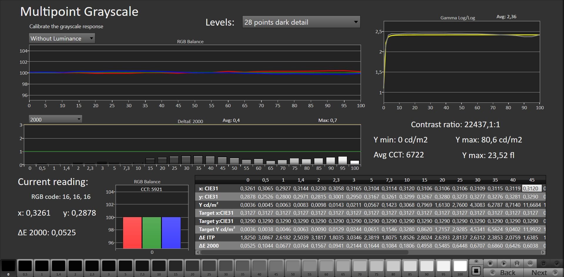

Lehetőségem nyílt kalibrálni egy JVC NZ700-at, így írnék egy gyors beszámolót róla.
A kalibráció referencia műszerekkel történt, először hardveresen", szóval a projektor alpapjára lett feltöltve LUT, majd következett egy kis manuális korrekció, a végére pedig egy madvr 3D LUT kalibráció.
Sajnos a gyári kalibráció mérései eltűntek így azokat nem tudom megmutatni, de borzasztó volt, deltaE 10 körüli eltérésekkel, leginkább a színhőmérséklettel volt baj és ez mellé még volt egy jó nagy adag gamma droop is. Gyárilag a natív kontraszt arány 18.000:1 körül mozgott Natural képmódban kikapcsolt dinamikus lézer mellett.
Amit fontos kiemelni, hogy a projektor nem kalibrálható Full field mintákkal, akkor teljesen rossz lesz filmekkel a színhelyesség.
SDR kalibrálva:
P3 filter nélkül: Filterrel növekszik a színtér, de cserébe fénysűrűség veszteség van ami ebben az esetben a tulaj kérésére nem volt megengedett, illetve a picivel szélesebb színtér a legtöbb film esetében észrevehetetlen volt, ellentétben a fénysűrűség veszteséggel, ami viszont szembetűnő.
Kalibrálás után elég sokat javult a natív kontraszt arány, ami 22.500:1 lett, de feltornászható 28.000:1 vagy még többre is írisz beállítástól függően.
A mérések 74% lézer mellett történtek, 75%-nál már hangosabb a venti, ezért maradt 74%-on a tulaj kérésére. 100%-ra állítva kb +20% fénysűrűség nyerhető.
Maga a projektor képe brutális, az egyidejű kontrasztról nem is beszélve, az alacsony ADL szintű jelenetek is brutálisak, az élesség is jó.
HDR-t jelen esetben a madvr intézi, arra majd a következő NZ700-nál kitérek, hogy milyen a projektor saját megoldása és ekkor pótlom majd a gyári méréseket is.
Szerintem 100% lézer mellett sem zavaró a hangja (konkrétan a fejünk felett volt a gép), de ez egyéni ízlés kérdése.
