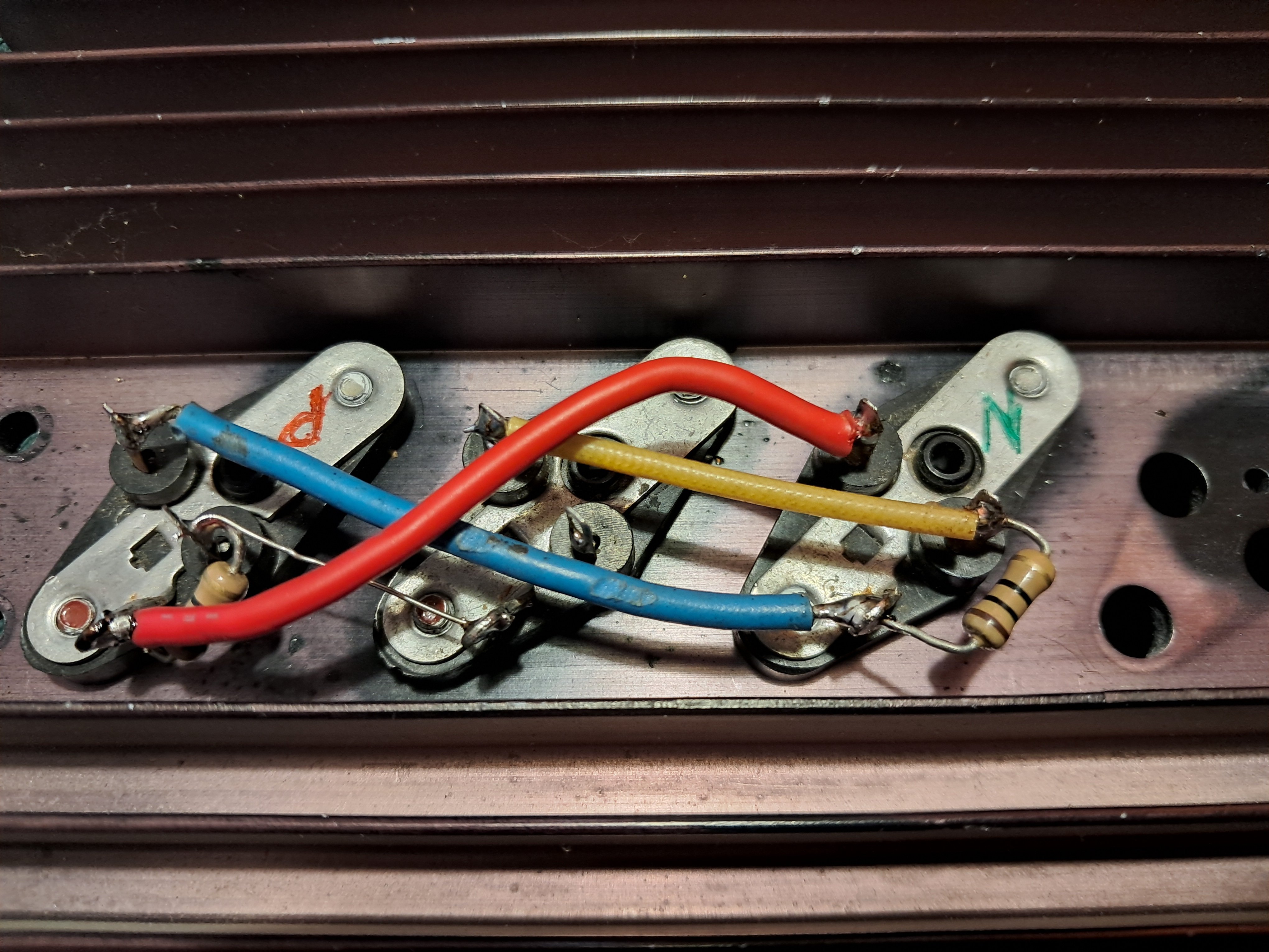

Mivel elkészült a trifilar fojtó tekercselése, nekiláttam a Trip-FET - az ideal MOSFET project megvalósításának. Felkerült a hűtordára a V-MOSPOWER FET driver, és a két lateral MOSFET is. :smile53:
A következő kihívás az lenne, hogy olyan árameloszlást tudjak találni a V-MOSPOWER driver és a MOSFET-ek között, ami a legkisebb THD értéket adja.
TJ.
