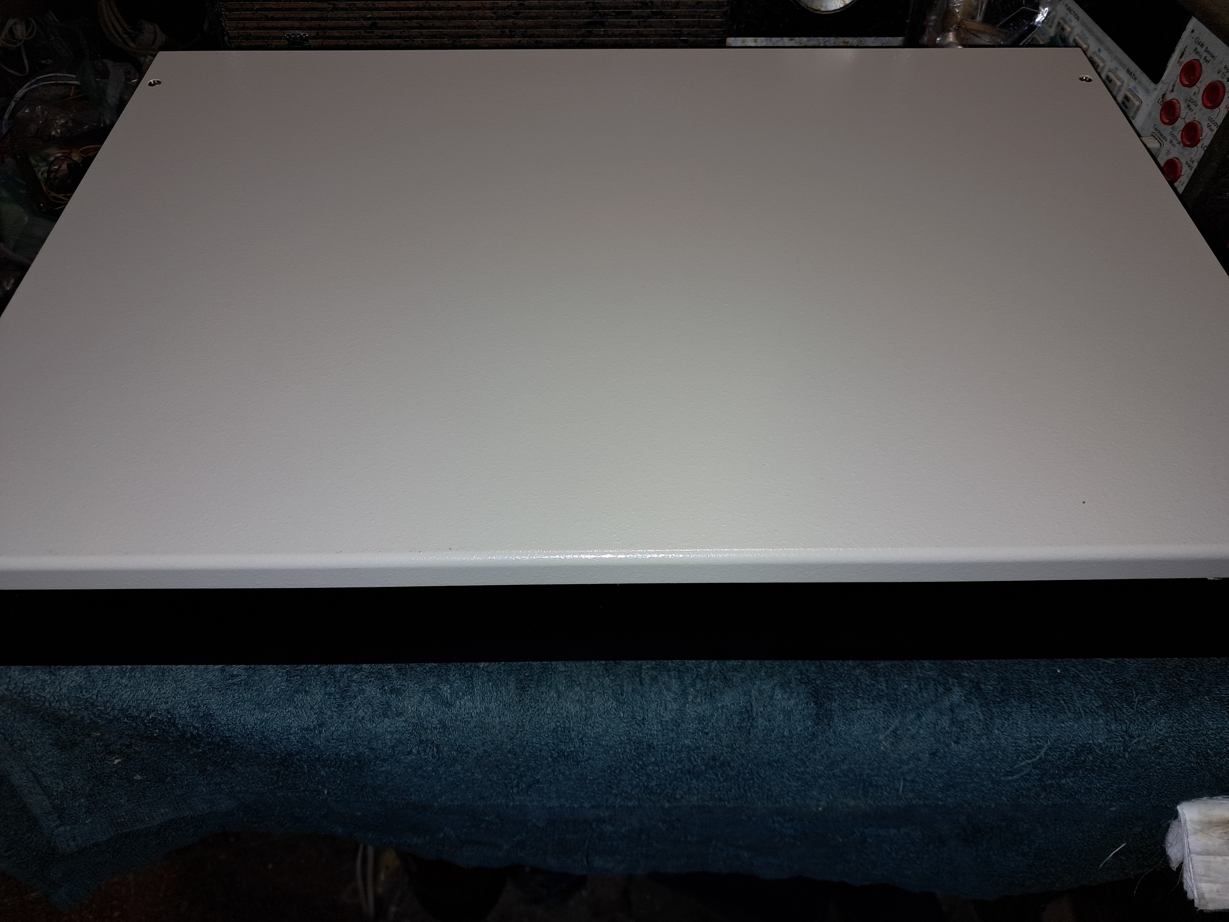

Újabb alkatrészt sikerült beszereznem a V-FET Unity Coupled quadrifilar SE erősítő projekthez - a rézzel bevont trafókeretek ma érkeztek meg.

Isten malmai lassan örölnek...
A Trip-FET SE amplifier alkatrészei szép lassan kezdenek gyülekezni nálam - most éppen a Cerafine 15000uF/63v-os kondenzátorok, és a Takachi SL20 vintage sasszi érkezett meg
Úton van 2 darab Tokyo Ko On Denpa T65CS 600 ohmos attenuator, a többire persze tovább folyik a vadászat
