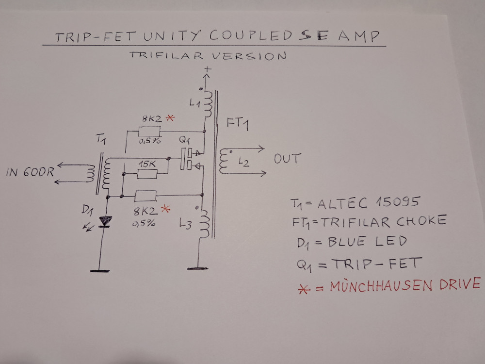

Elérkezett az idő, hogy a Trip-FET unity coupled SE amplifier első működő deszkamodelljének a teljes kapcsolási rajzát feltegyem
Ebbe a trifilar verzióba beleintegráltam a már korábban használt " Münchhausen drive " megoldásomat, amely teljesen kitörli a D1 diódán jelentkező nemkívánatos jeleket.
viewtopic.php?f=28&t=1043&start=25
A jelenlegi kapcsolásban azt a két darab 8K2 ellenállást ezért a lehető legkisebb eltérésre kell kiválogatni, mert akkor a D1 diódán nem mérhető értékelhető zavarjel.
Ezzel a feszültségerősítést végző Altec 15095 Line transformer " virtual ground " üzeme bíztosìtva van, azzal együtt, hogy a Q1 V-MOSPOWER FET előfeszültségét is átvezeti.
TJ.

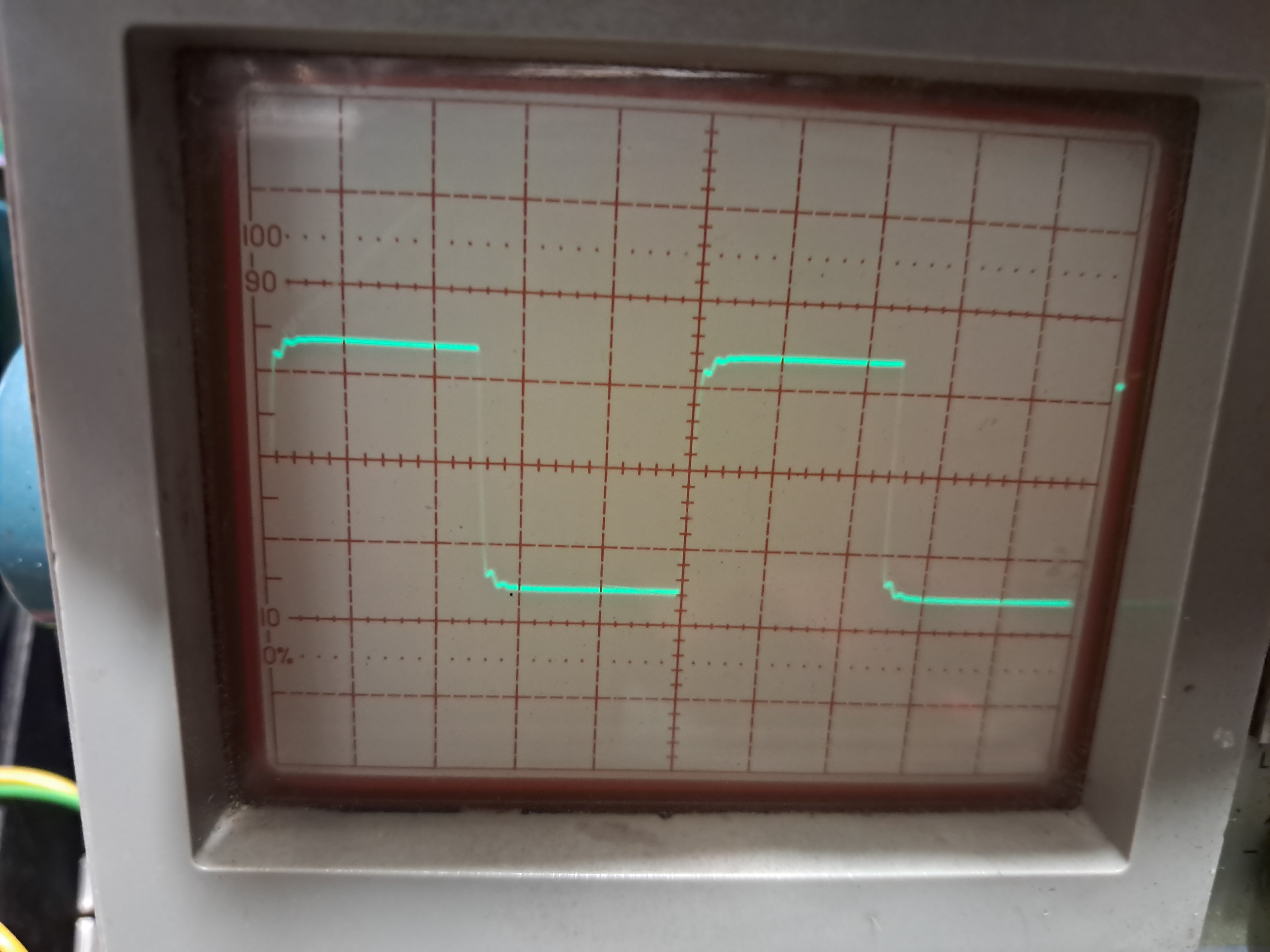

Az egy nap alatti "bűvészkedéssel" a következő műszaki paramétereket sikerült elérni a Trip-FET trifilar unity coupled SE deszkamodellnek nevezett drótkupacával:
- THD/1kHz/1W/15R: 0,03%
- Frekvenciamenet 1W/15R: 10Hz - 400kHz -3dB
- Teljesítmény frekvenciamenet: 6,5W/8R 15Hz - 300kHz -3dB
- THD/1kHz/6,5W/8R: 0,25%
- Munkaponti áram: 0,7A/15R vagy 1A/8R terhelésnél
Fotó melléklet: 100Hz négyszögjel 5v/div
TJ.

A TRIP-FET unity coupled SE amplifier jövőbeli fejlesztéséhez lenne egy további ötletem, mivel barátaim állandóan azt kérdezgetik:
Mit fogsz még kitalálni? Mert akkor talán azt kellene megépíteni...
Unity coupled SE amplifier " QUADRIFILAR " winding.
Akkor ez lenne a jövőbeli ötlet, ami a trifiláris tekercselés egy szimmetrikusan kivitelezett, alacsony illetve magasabb impedanciájú hangszórókhoz alkalmazható változata.
(Ne kérdezze meg senki, hogy mikor lenne ebből az ötletből működő erősìtő.)
TJ.

A TRIP-FET unity coupled single ended amplifier trifilar tekercseléses kimenetének az elvi rajzát felteszem.
A VAC SM85B csévetestjére a terveim szerint 3 szál 0,9mm-es ezüstözött rézhuzal lesz trifilárisan feltekerve.
