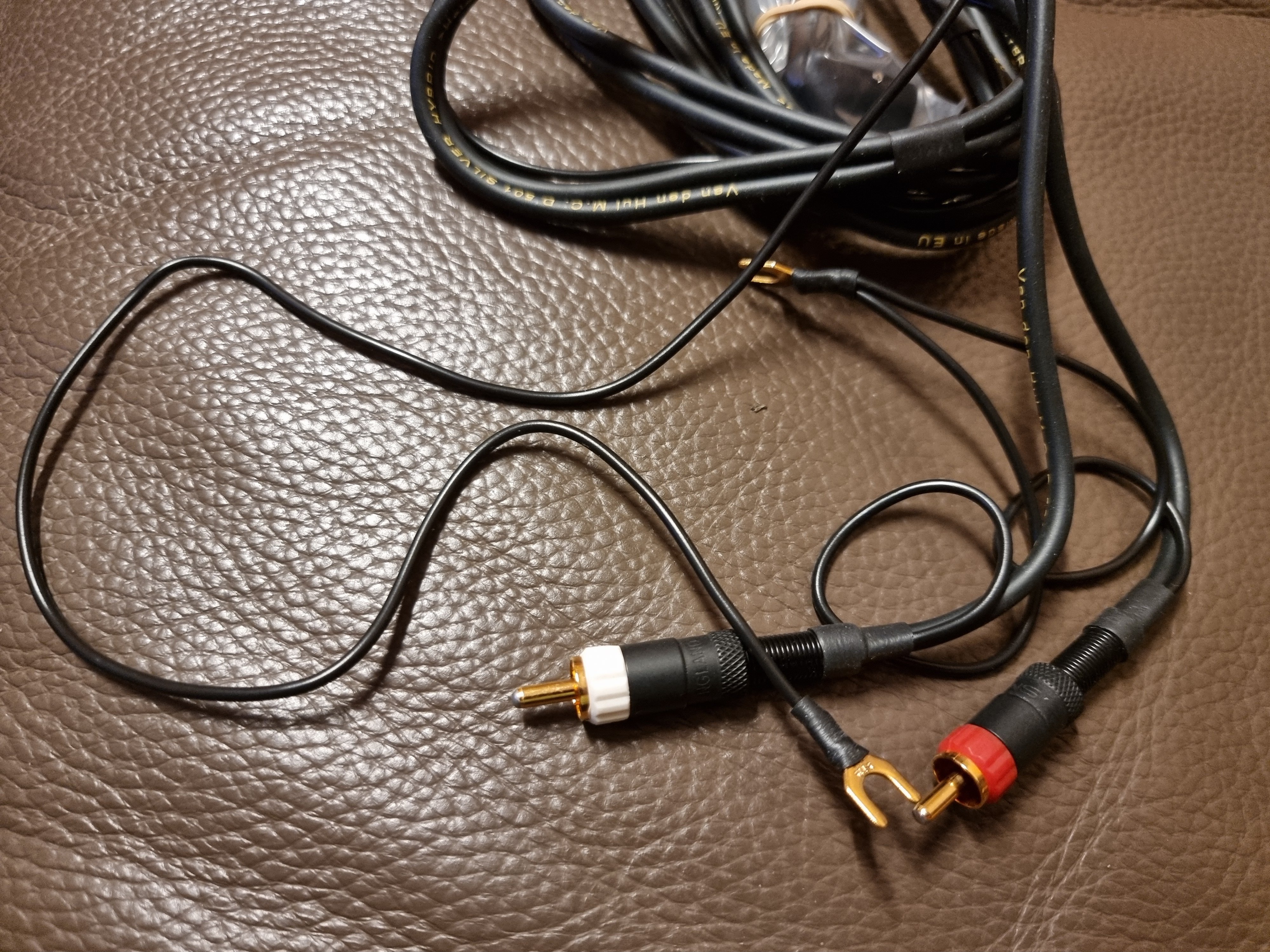

Jellemzően valami saruval csatlakozik a fonó házához.
De ezt nyílván tudod.
Háááát nem tudom,hogy ez így működhet-e?
Igen,a fekete drót a karföldelés.
Persze,hogy működik.
Nálam is így van.
Gyárilag.szimmetrikus a WW kábel.
XLR-el kértem.
A Soulnote.fonó meg kifejezetten szereti ezt.

Smart845 írta:
2025.05.16., pén. 13:27
supravox írta:
2025.05.16., pén. 13:22
Smart845 írta:
2025.05.16., pén. 13:13
És honnan szerzel föld kábelt mindkét xlr csatlakozóhoz?
Ezt,hogy érted?
Ugyebár az xlr csati 3 pólusú.Hideg,meleg pont és a föld.
Itt - az ábrán - árnyékolás a harmadik pont. A föld külön van. gondolkodik.gif
