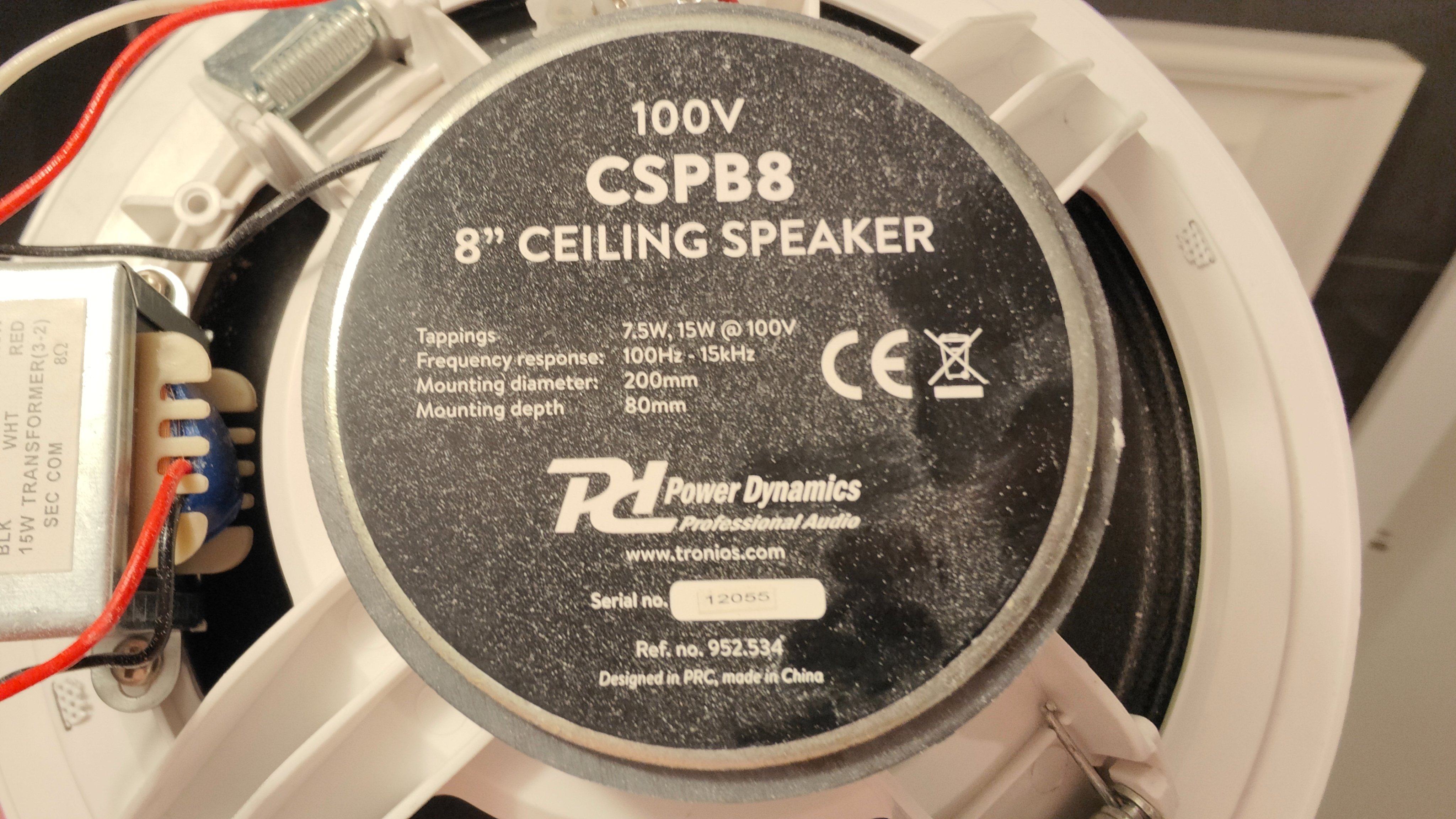

Alex_Aston írta:
2025.05.04., vas. 15:03
Mango írta:
2025.05.04., vas. 14:52
Kedves barátaim!
Valaki megtudná mondani milyen erősítőre van szükség üzemeltetni ilyen hangszórókat?
4 db van a mennyezetbe építve, de csak két pár hangszóró kábel jön le a falban; tehát jobb és baloldal, úgy tűnik a mennyezeten lévő 4 hangszóró két oldalra, kettő-kettő van kötve, de nem deríthető ki, hogy milyen formában...
Szíves segítségeteket előre is köszönöm!
Hangosítási célra való 100V-os erősítő kell hozzájuk.
De lehet, hogy a trafó levehető a hangszórókról, és akkor elvileg szinte bármilyen hagyományos is megfelelő hozzájuk.
Nagyon köszönöm!
Hozzászólások: 5386
Értékelés: 3914
Re: Sztereó erősítők
Kedves barátaim!

Kedves barátaim!
BLX
Hozzászólások: 1378
Értékelés: 1059
Hozzászólás Szerző: BLX »
