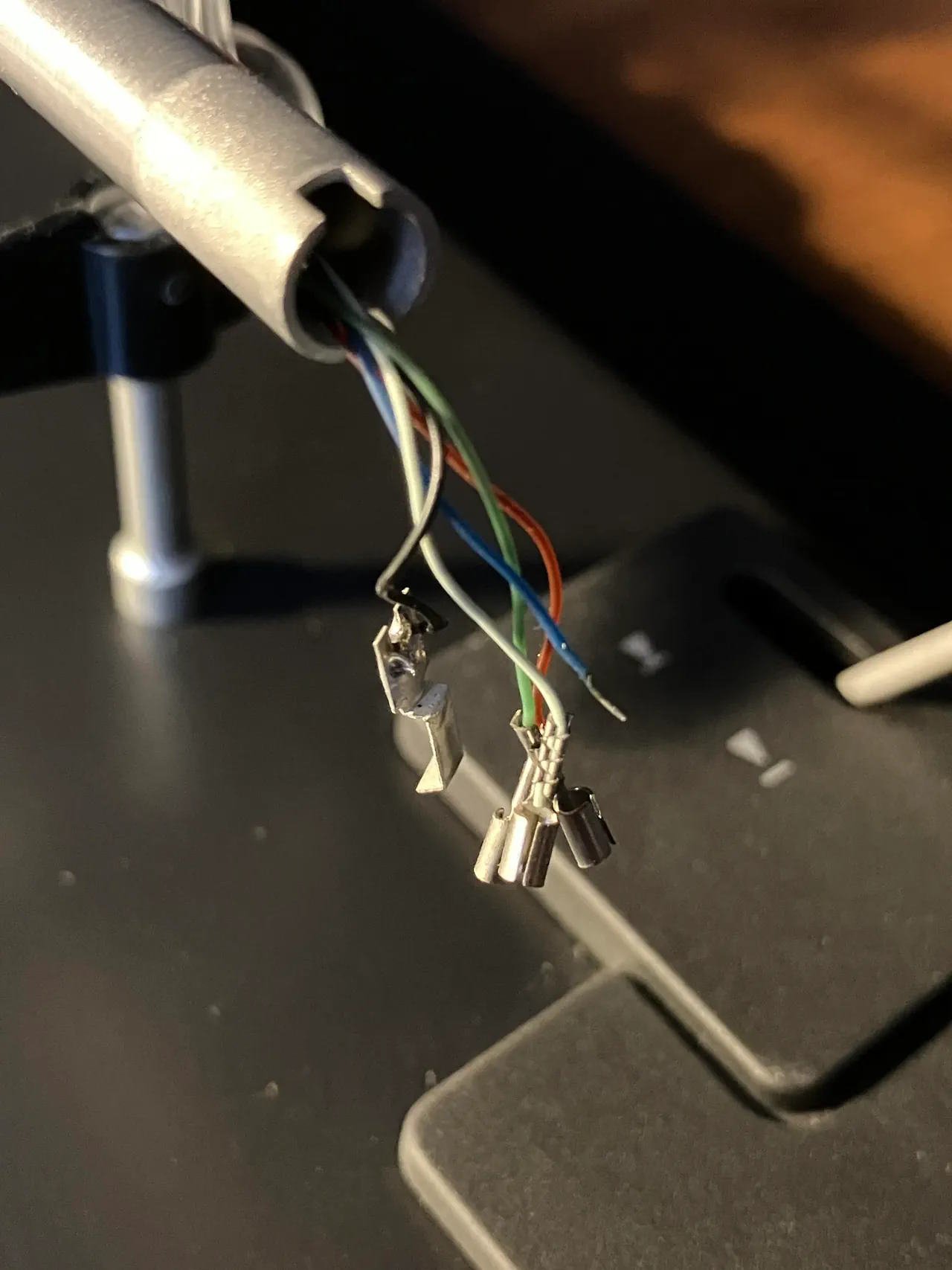

Re: Lemezjátszó
Hozzászólás Szerző: feldelaci »
Egyébként ezt a lemez ötletet a DUAL fórumából egy másik lejátszó manuáljából merítettem:
feldelaci
Hozzászólások: 13
Csatlakozott: 2015.12.22., kedd 14:12
Re: Lemezjátszó
És akkor a kép a helyzetről:
feldelaci
Hozzászólások: 13
Re: Lemezjátszó
A lemezről azt kell tudnod, hogy a hangszedő tömegének növelésére van mellékelve, semmi köze a "földeléshez".
[/quote]
Szerintem is.
Ha fémből van a hangszedő háza, és ahhoz szorul a kérdés tárgya, akkor tök mindegy, hogy miből van a shell és hogy van-e benne fém súly...
Szerintem.
[/quote]
Tévedtem, mert OTT ahol érintkezni gondoltam a lemezkét, ott nem fém a hangszedőház.

Re: Lemezjátszó
Hozzászólás Szerző: Rock60 »
Voyager írta:
2024.12.06., pén. 21:26
Szerintem is.
Szerintem.
feldelaci
Hozzászólások: 13
Re: Lemezjátszó
No ezt nem tudtam, akkor továbbra is nyitva maradt a kérdés.
DENON DL-110

Re: Lemezjátszó
Hozzászólás Szerző: Voyager »
feldelaci írta:
2024.12.06., pén. 20:40
A régi denon dl101 hangszedő felett volt egy fém lemezke, amit visszaadott az, aki cserélte, nem építette be az AT95E fölé.
Szerintem ez lesz a nyitja.
DENON DL-110
feldelaci
Hozzászólások: 13
Re: Lemezjátszó
[/quote]
Valószínűleg pontosan oda, ahogy írtad..... (bár műanyag testű hangszedőknél gondolkodik.gif ???? )
[/quote]

Re: Lemezjátszó
Hozzászólás Szerző: pantera »
feldelaci írta:
2024.12.06., pén. 19:18
Nincsen saját fotód?
Holnap készítek. De nézegetem a shell fotóját és egyre inkább arra jutok, hogy le kell csavaroznom a hangszedőt és az alá megy. A két csavar közti helyre. És azért van ilyen alakja a lemezkének, hogy nekifeszüljön a hangszedő fém burkolatának.
Mert a vezetéke az kb olyan hosszú, mint a másik négy szál.
feldelaci
Hozzászólások: 13
Re: Lemezjátszó

feldelaci írta:
2024.12.06., pén. 17:11
Sziasztok.
Dual CS505-3 hangszedő cserénél a karból kijövő fekete (test) vezetéket a rajta levő hajlított érintkezővel hova kell szerelni?
Gondolom valahova fém részhez, de nem látom a helyét. Audio Technika AT95E hangszedő.
Köszi
feldelaci
Hozzászólások: 13
Re: Lemezjátszó
akvapark írta:
2024.12.06., pén. 17:21
Logikusabb lenne valahova a hangszedő fém burkolatához, de nem látom a módját.
A karra rá lehetett volna kötni máshol is.
akvapark
Hozzászólások: 6013
Értékelés: 1415
Re: Lemezjátszó
feldelaci
Hozzászólások: 13
Re: Lemezjátszó
Sziasztok.
Köszi
