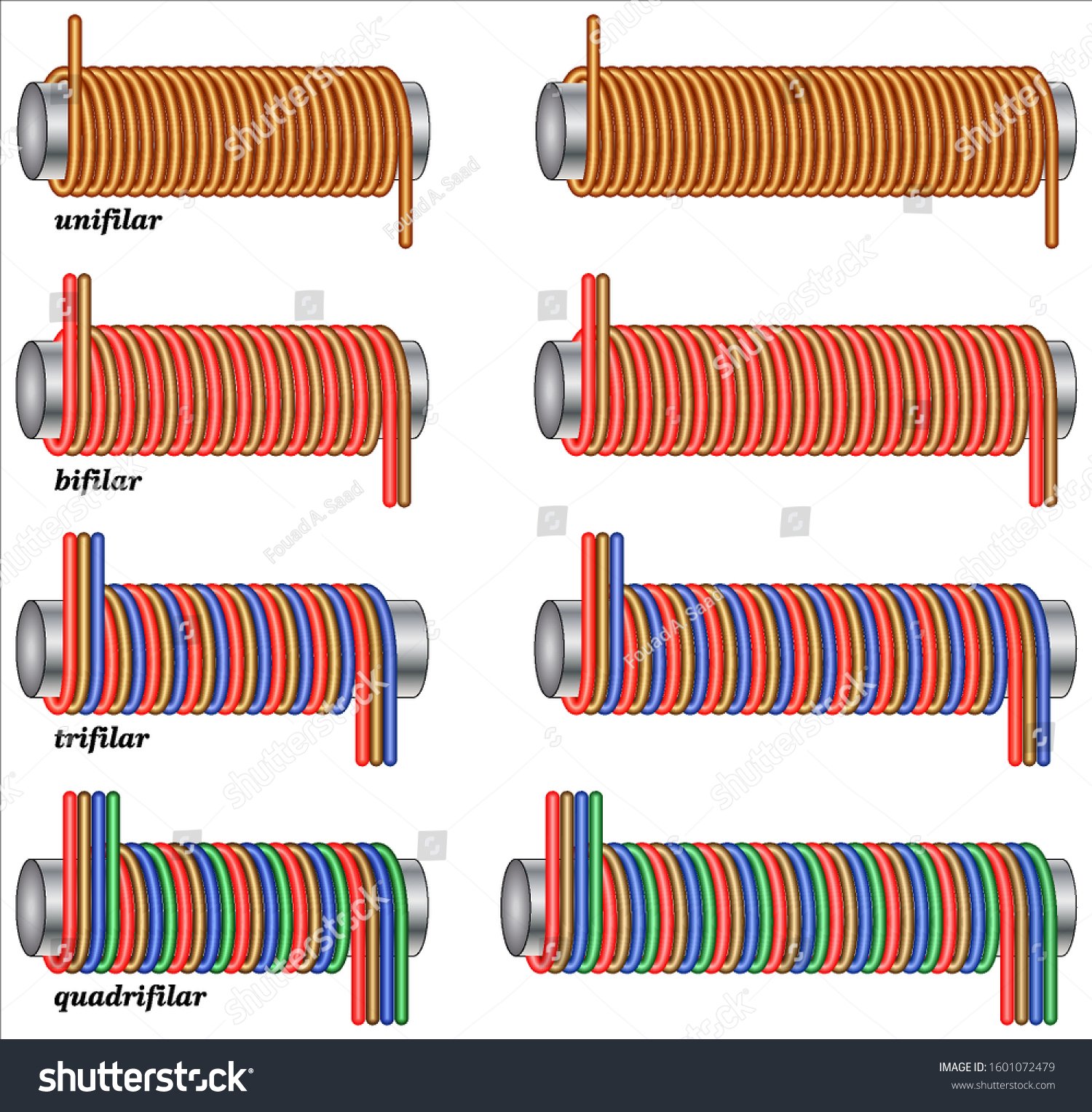

Engedjük el ezt a témát, mert másról beszélünk.
Igazad van, Te az ellenkező áramú, én a megegyező áramú felhasználásáról írunk.
(A "bifilar" kifejezés a két egymás mellé tekert vezető elnevezése - van trifilar és quadrifilar is)
TJ.
ELEX
Hozzászólások: 307
Értékelés: 841
Tartózkodási hely: Budaörs
Re: V-Fet Single Ended Amplifier
Hozzászólás Szerző: ELEX »

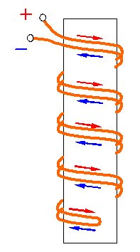

Elvi különbség van a bifiláris és a párhuzamos tekercselés között. A bifiláris tekercset indukció mentes huzalellenállásoknál használják, ha számít a frekvencia függő impedancia és nem csak DC-re akarják használni az ellenállást.
A párhuzamost trafóknál, fojtóknál használják magasabb minőségű eszköz létrehozására.
Ezt a párhuzamosan futó vezetőkkel készített tekercselést nevezed bifilárisnak. Nem az. Párhuzamos, egymás mellett futó vezetékekkel megvalósított tekercs.
A bifilárisban oda vissza folyik az áram egy vége van, a másikon visszafordul az áram, visszafordul a vezeték, indukció mentes, ezért sem trafót, sem fojtót bifiláris tekerccsel nem lehet megvalósítani.
Az, hogy ki mit, mikor hogyan....a dolog elméleti szintjén tökéletesen érdektelen.
Amiről beszélsz, az párhuzamosan futó vezetőkkel megvalósított tekercselés.
De nem hinném, hogy ez itt ezen a fórumon rajtunk kívül bárkit is érdekelne.
bifiláris tekercs.jpg (14.41 KiB) Megtekintve 171 alkalommal

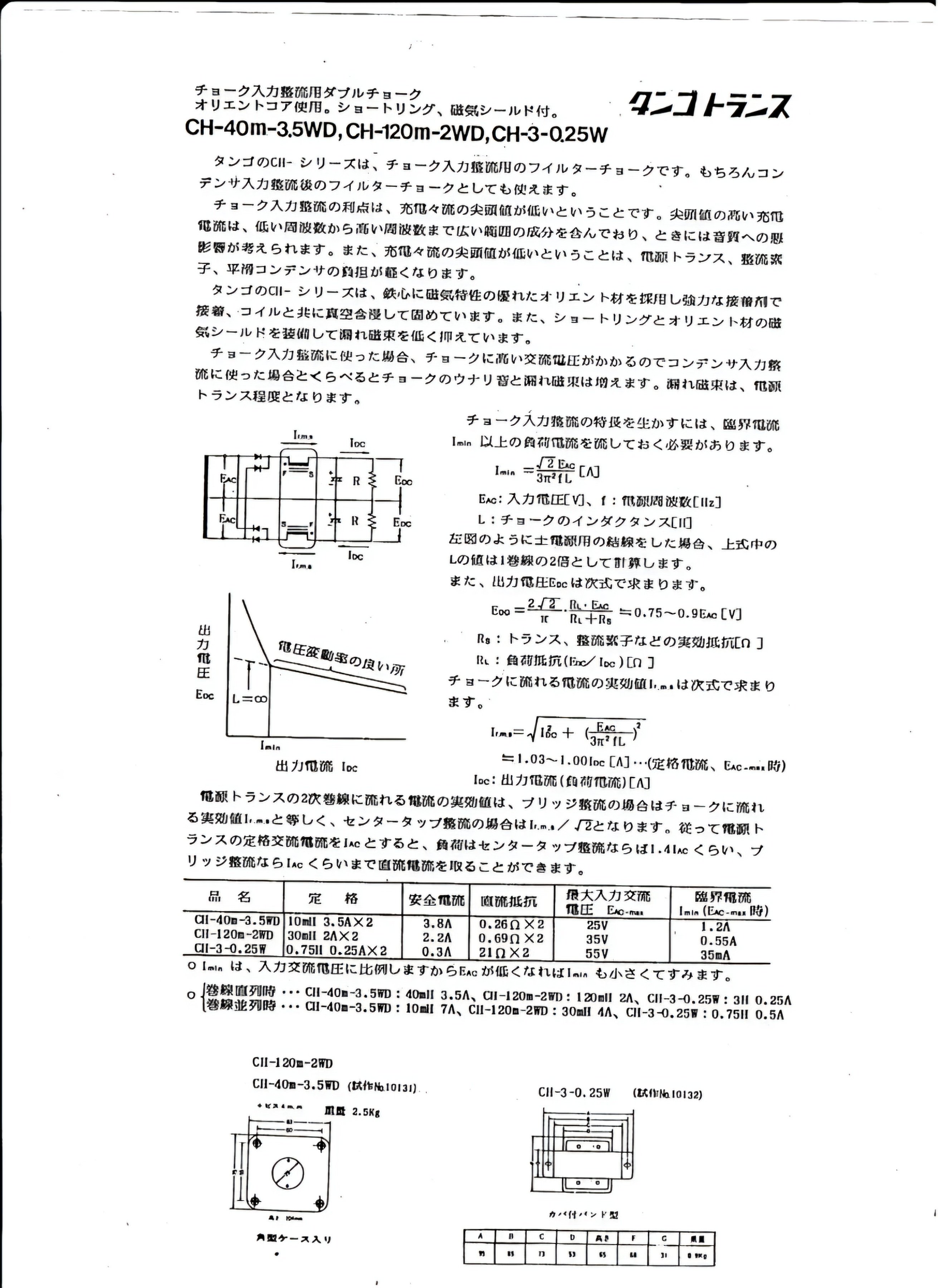

https://hu.wikipedia.org/wiki/Bifil%C3%A1ris_tekercs értem én, hogy te a párhuzamos tekercselésre gondolsz, de a bifiláris tekercselés elnevezés tipikusan indukció mentes, mivel az áram ellentétes itánban folyik.
A Münchhausen drive V-FET SE működési leírásából/rajzából kiderül, hogy a két tekercs egyenáramúlag sorosan kapcsolódik, tehát a mágneses gerjesztés szempontjából minden rendben van.
Ami pedig a kapcsolás váltakozó áramú unity coupled (egységcsatolt) üzemmódját illeti - a két tekercs az aktív eszköz fázisfordítását kihasználva - azok párhuzamosan kapcsolódva üzemelnek.
(Hirata Tango CH120m-2WD kettős tekercsű fojtó leírása mellékelve)
TJ.

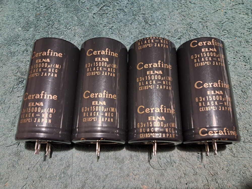

A Trip-FET SE amplifier alkatrészei szép lassan kezdenek gyülekezni nálam - most éppen a Cerafine 15000uF/63v-os kondenzátorok, és a Takachi SL20 vintage sasszi érkezett meg :smile53:
Úton van 2 darab Tokyo Ko On Denpa T65CS 600 ohmos attenuator, a többire persze tovább folyik a vadászat :D
TJ.

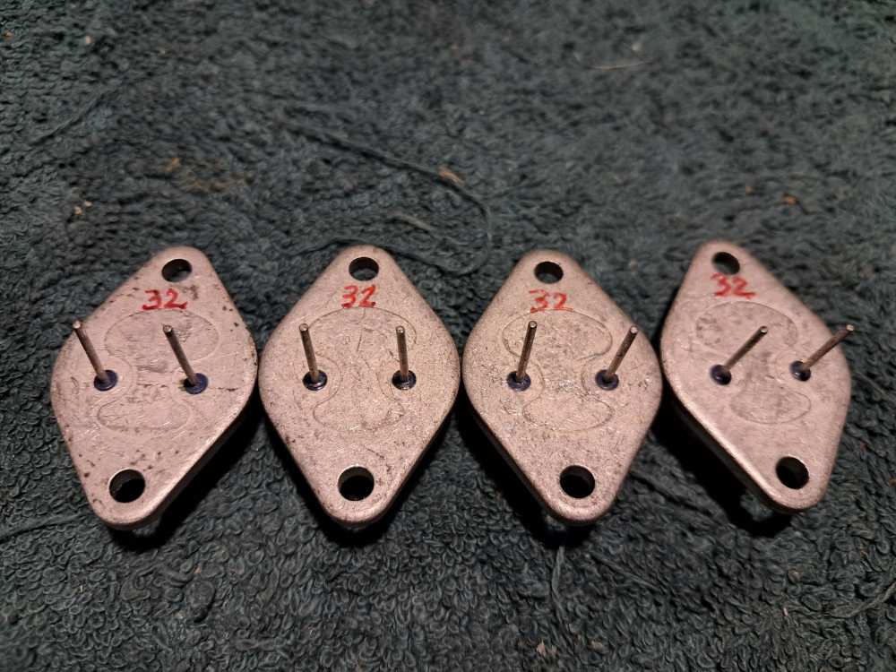

Az "ideális" MOSFET projekt következő állomása a két antiparallel kapcsolt laterális MOSFET pár kiválasztása volt.
Sajnos az előzetesen megadott Exicon ECF10N16/ECF10P16 párok nem jöttek össze, a P csatornásnak a nyítófeszültsége magasabb értéken indult ...így jött a régi, jól bevált Hitachi 2SK135/2SJ50 MOSFET-ek válogatása :smile53:
Milyen érdekes is az élet - a 8 db N és 8 db P MOSFET-ből simán találtam két egymáshoz passzoló párt (UDS=10v, UG=0,55v, ID=32mA) :D
A további lépés az "ideális" MOSFET összeállítása a 3 különböző típusból, és az árameloszlás kisakkozása a legkisebb torzítás érdekében.

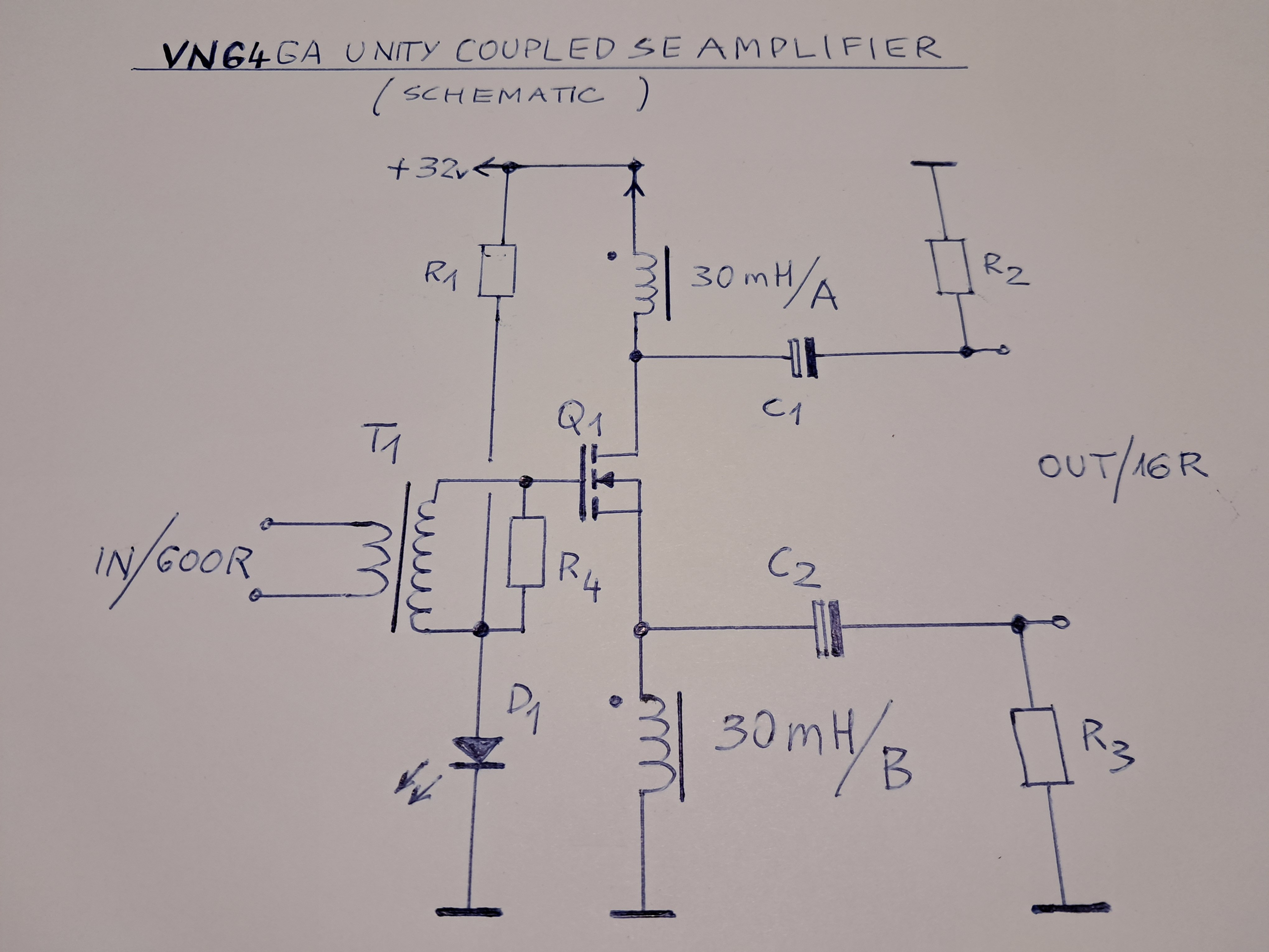

Mottó: "Nincs új a nap alatt"

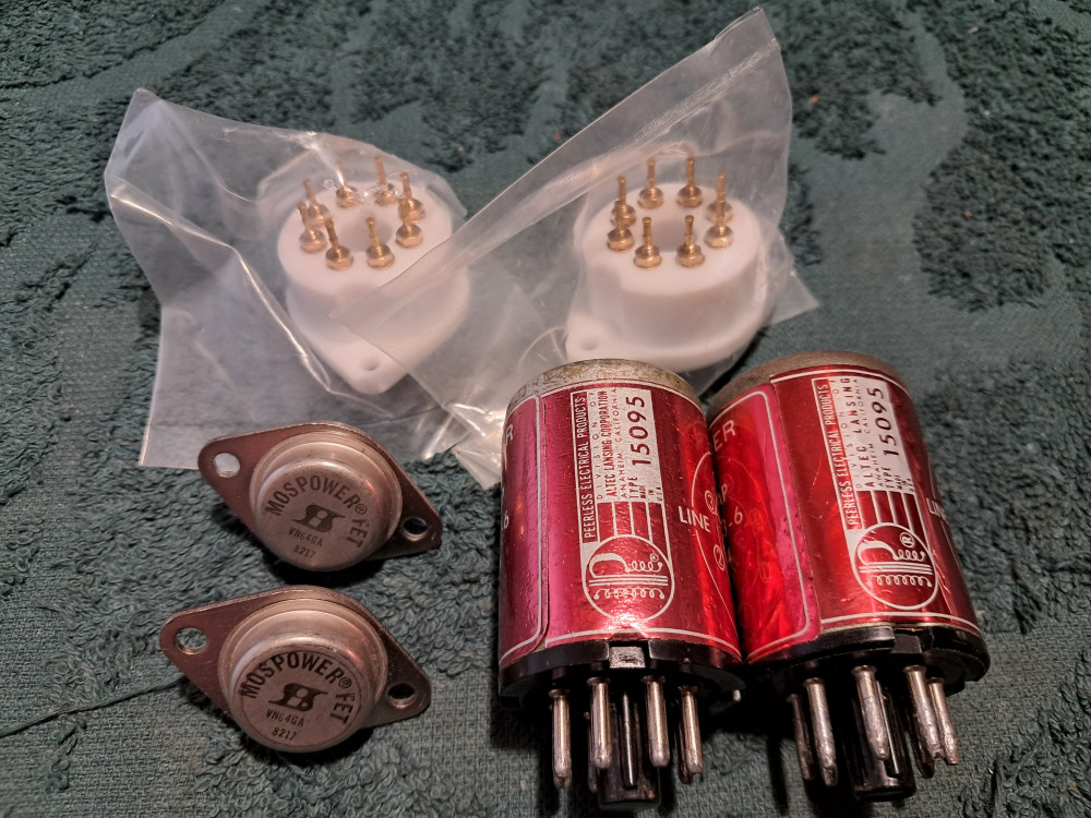

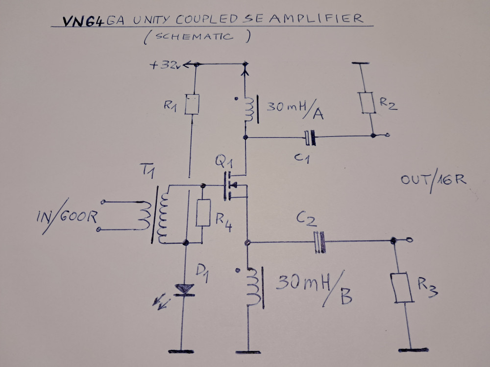

Az előzőleg berakott Siliconix VN64GA V-MOSPOWER FET-es unity coupled Single End erősítő ötletem nem hagyott nyugodni - miképpen lehetne ezt jobbá tenni? :D Sajnos teljesen feleslegesen agyaltam rajta, mert persze tudom, hogy nincs olyan EGY aktív elem, amely ideális tulajdonságokkal bírna egy ilyen kapcsoláshoz.
Aztán jött a hirtelen felismerés - mi lenne, ha létrehoznám ezt az ideális aktív eszközt? :smile53:
Aminek a bemenete kis kapacitású és gyors mint a veszedelem, a két bifilárisan tekert fojtó tekercset pedig kisimpedanciásan és SZIMMETRIKUSAN hajtaná meg...ugye ez olyan egységcsatolt Single Ended kapcsolás, aminek földfüggetlen a kimenete, az unipotenciális hajtás tehát tökéletesìtve is lenne.
Szerencsére van olyan előzménye ennek a gondolatnak - az is push pull megoldásból származik mint a McIntosh unity coupled elve:
Infó itt: https://www.valveradio.net/audio/super- ... stage.html
A PP megoldást átalakítva simán feltudom használni, igaz ez most a 3 aktív elem más végeredményű működését jelenti.
Ez lenne a TRIP-FET kapcsolás, ami a kiválogatott 3 MOSFET párhuzamos üzemét jelenti, és átvenné az egy ideális aktív elem szerepét :smile29:
Az elvi rajzát felteszem, és a következő időszak feladata az lesz, hogy az együttüzemelés optimális munkapontját kidolgozzam.
TJ.

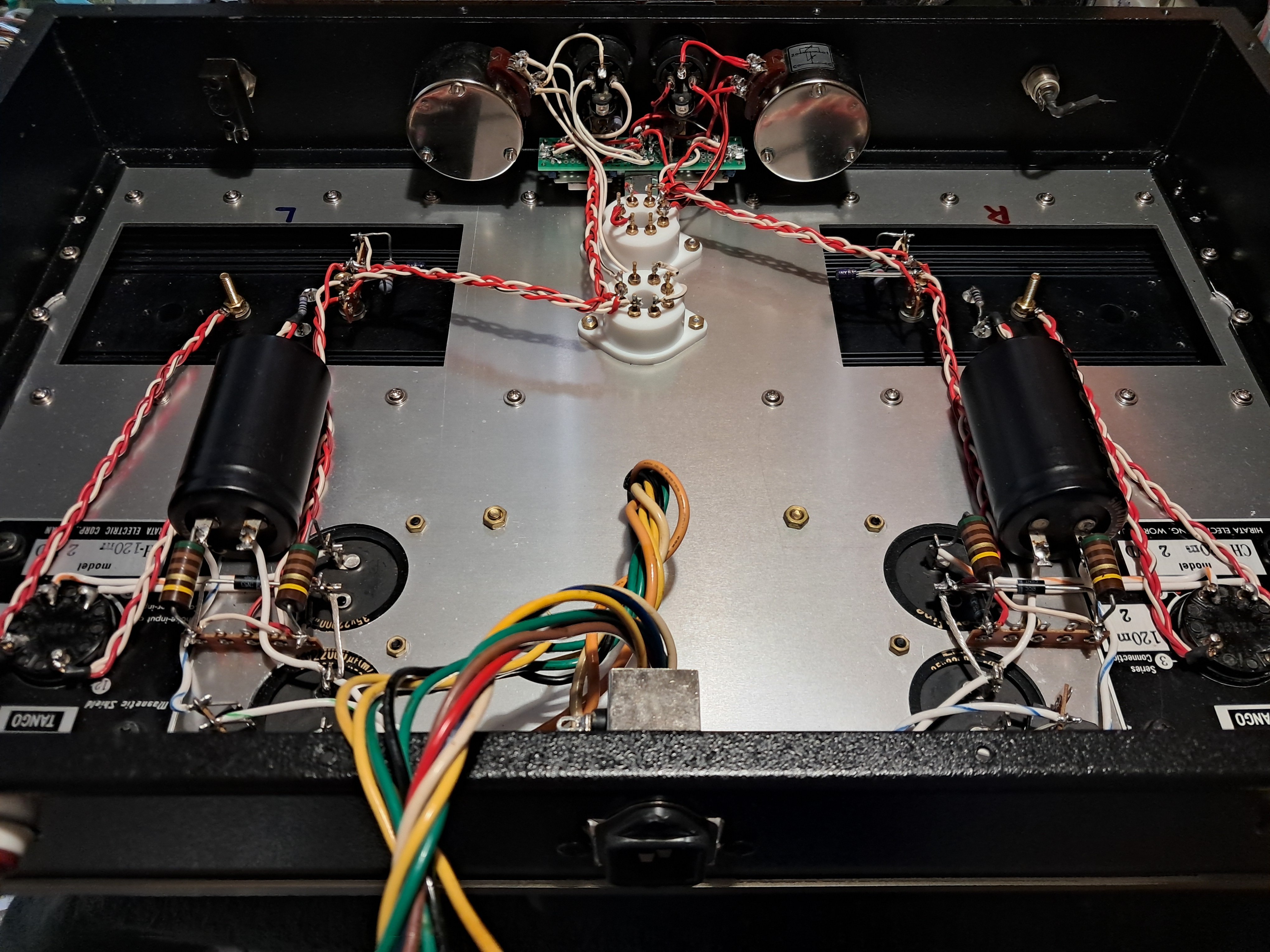

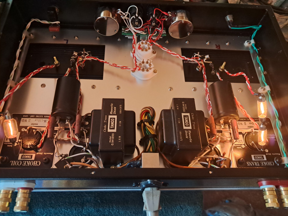

Elkészültem a tápegységek behuzalozásával, valamint a 2SK180 D-S kivezetéseinek a Tango fojtó megfelelő pontjaihoz való forrasztással. Ez Kondo KSL SPz vezetékek hármasfonásával történt meg :smile53:
TJ.

Engem nem érdekelnek a változó impedanciájú, bonyolult váltós energiazabáló többutas hangfalak, amelyek néha 2 ohm alá is mehetnek - nem arra tervezek erősítőket.
MOT64
Hozzászólások: 193
Csatlakozott: 2012.10.17., szer. 15:53
Értékelés: 119
Hozzászólás Szerző: MOT64 »
Fúrás-faragásból ötös. Elektronikából sajnos bukta.
Nem tűnt fel, hogy a végerősítő kimenetén található Ft, C és Rt elemek egy veszteséges rezgőkört alkotnak? Egy kis számolással utána lehet járni a dolognak!
download/file.php?id=477346&mode=view
A rajzon jelölt 15 Ohmos terhelés esetén csak minimálisan jelentkezik a probléma, de kisebb terhelésnél, durva rezonancia pont jelenik meg 13-15 kHz környékén. Ha a hangszóró impedanciája 4 Ohm alá esik, a kiemelés mértéke eléri a 6 dB-t. 2 Ohm-nál meghaladja a 10 dB-t. Biztos, hogy jó ez így mester?
Persze tudom, bármire rá lehet mondani, hogy ez maga a tökély. leborulok.gif

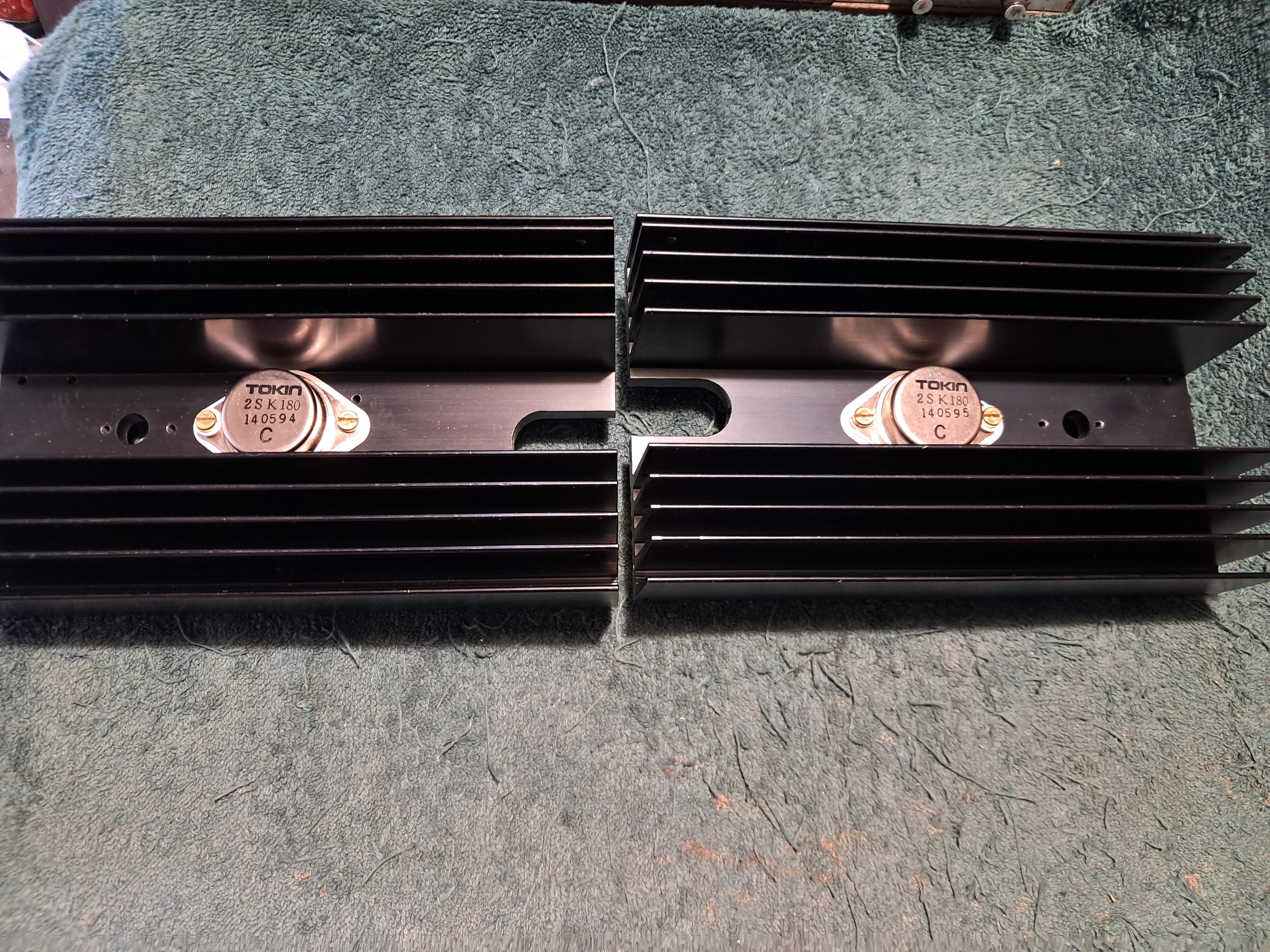

Felteszem a 2SK180 unity coupled SE amplifier első, összerakott állapotában elkészült fotóit. :smile53:
TJ.

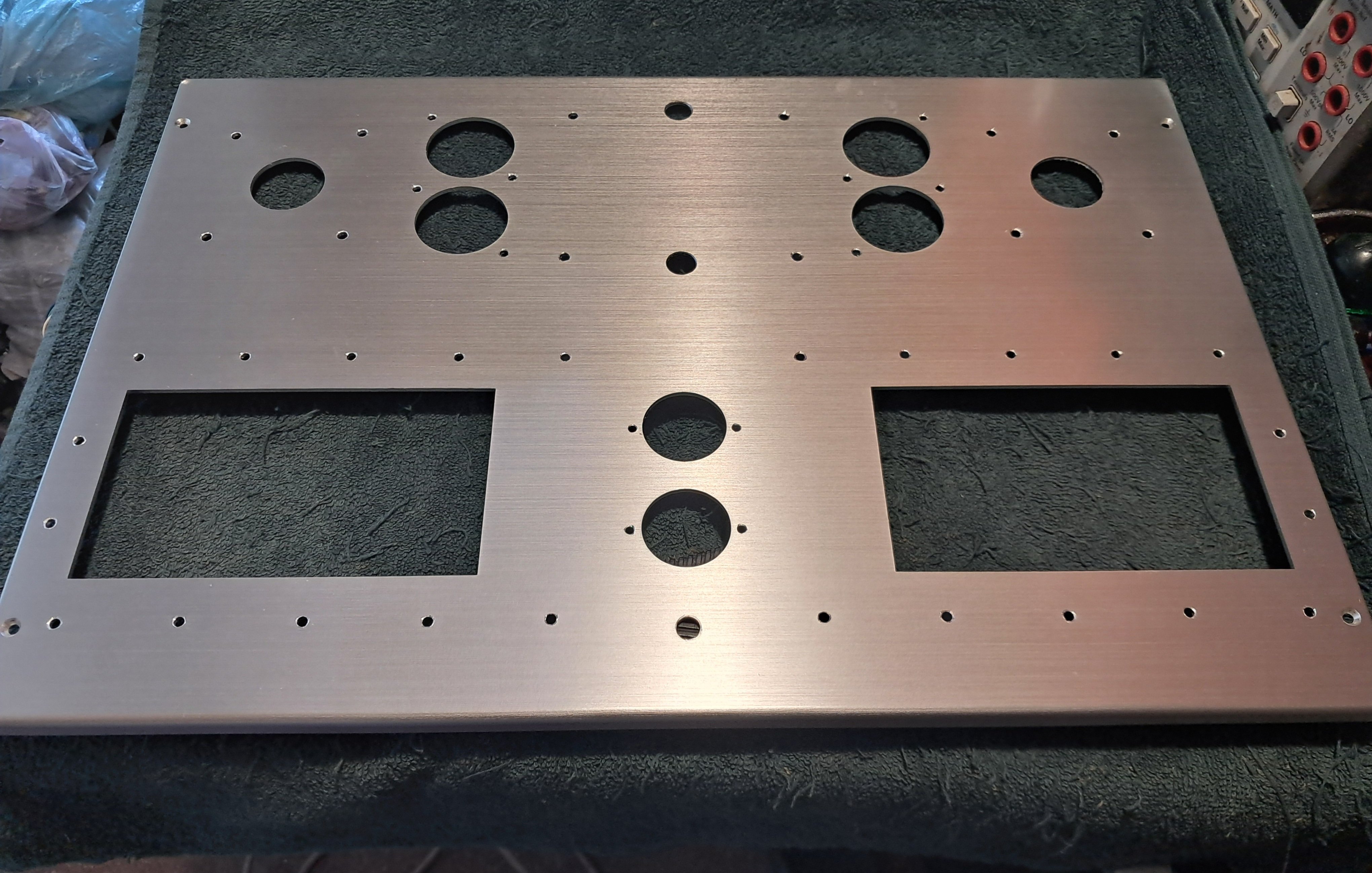

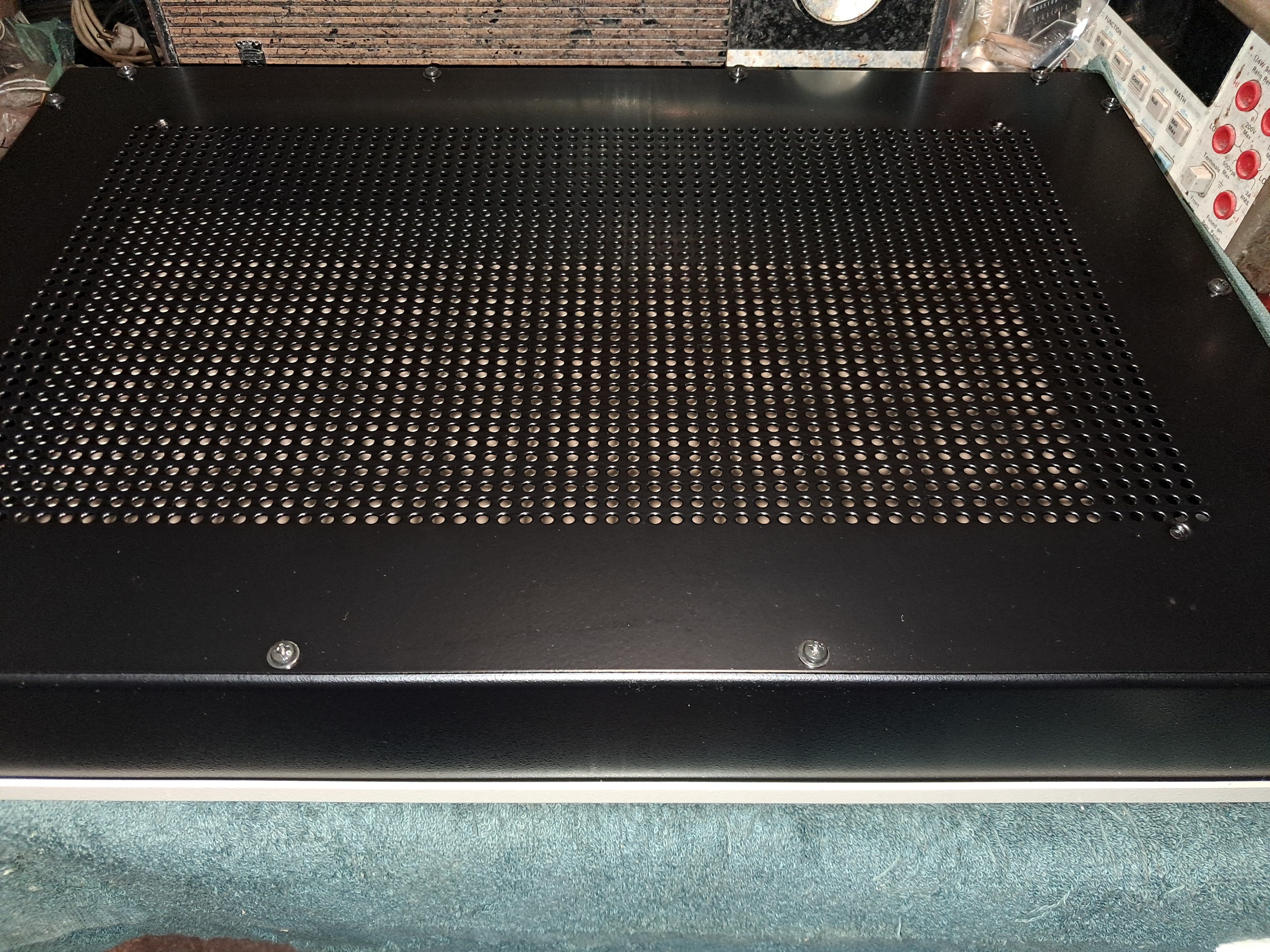

Sor került az aluminium fedlapon a lyukak kifúrására, reménykedem, hogy nem kell sokat ígazítani tűreszelővel a szerelvények beszerelésénél :smile29:
TJ.

TJ.

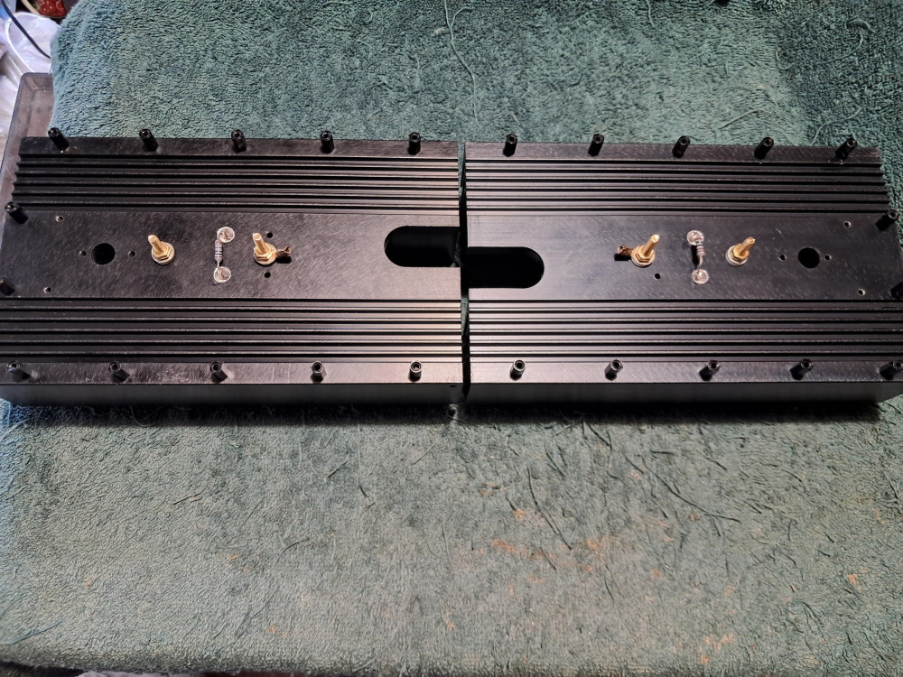

Érdekes módon a másik oldali hűtőborda elkészítése/szerelése már gyorsabban ment - lehet, hogy belejöttem, vagy minden klappolt elsőre? :smile29:
TJ.
tunerman
Hozzászólások: 3053
Értékelés: 2996
Tartózkodási hely: Tatabánya

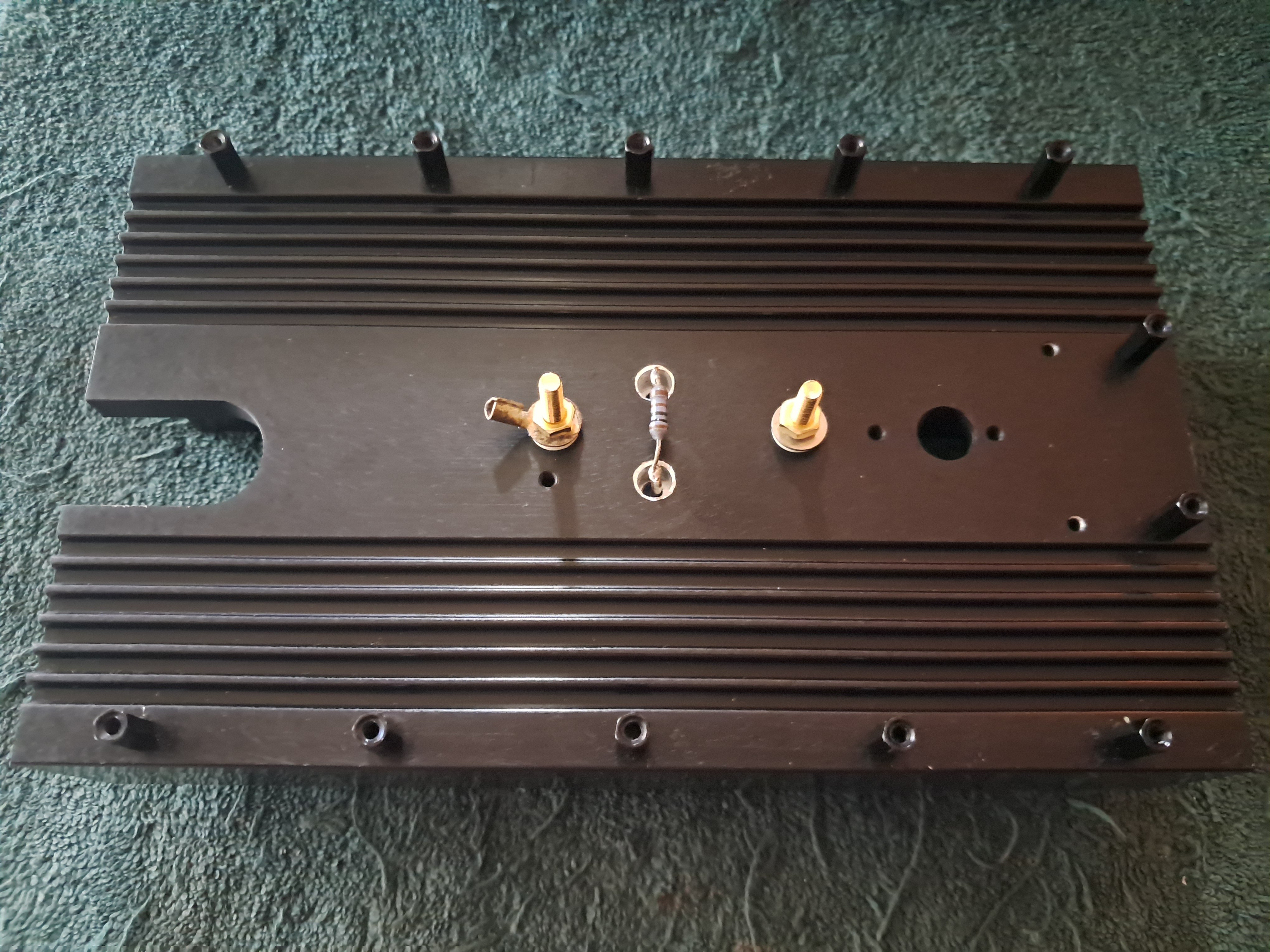

Kisebb szünet után ismét kezembe vettem a fúrás/faragáshoz szükséges szerszámokat, és lám meg is lett az eredménye :D
Elkészültem az egyik hűtőborda szerelésével, rákerült a 2SK180 SIT, és a körbefutó távtartók glédája :smile53:
TJ.
