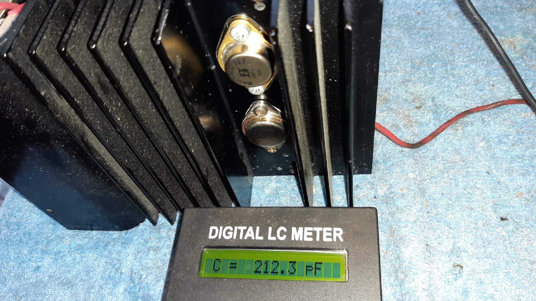

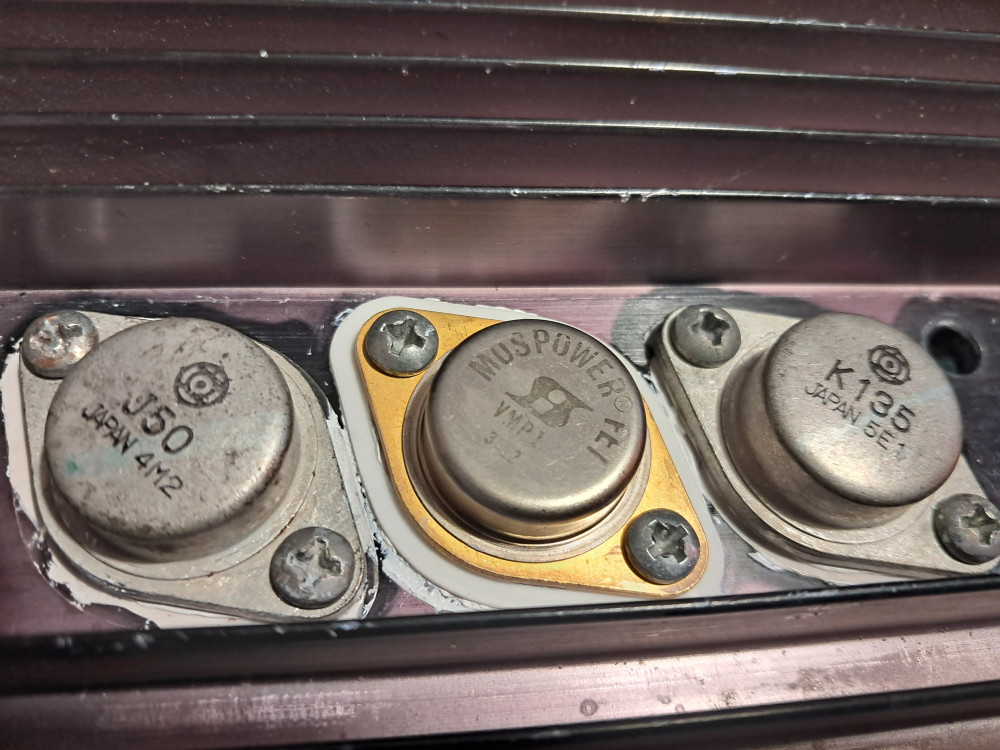

A következő gondolatom támadt a driver fokozattal kapcsolatban:
A trifiláris fojtó meghajtási pontjai nagyjából szimmetrikusak lettek, de a driver drain és source köre továbbra sem az, mert a TO-3 tok/drain a testelt hűtőborda felé kapacítást mutat - nem is keveset (korábbi összehasonlító mérésről fotók mellékelve).
Ezért a frissen berakott Siliconix VMP-1 V-MOSPOWER FET drivert alumina/ceramic szigetelő alátéttel láttam el. A mérések a driver csere és a kisebb parazita kapacitás hatására javuló paramétereket mutattak :D
- THD/1kHz/1W/15R: 0,02%
- THD/1kHz/3W/15R: 0,08%
- THD/1kHz/6W/8R: 0,16%
TJ.

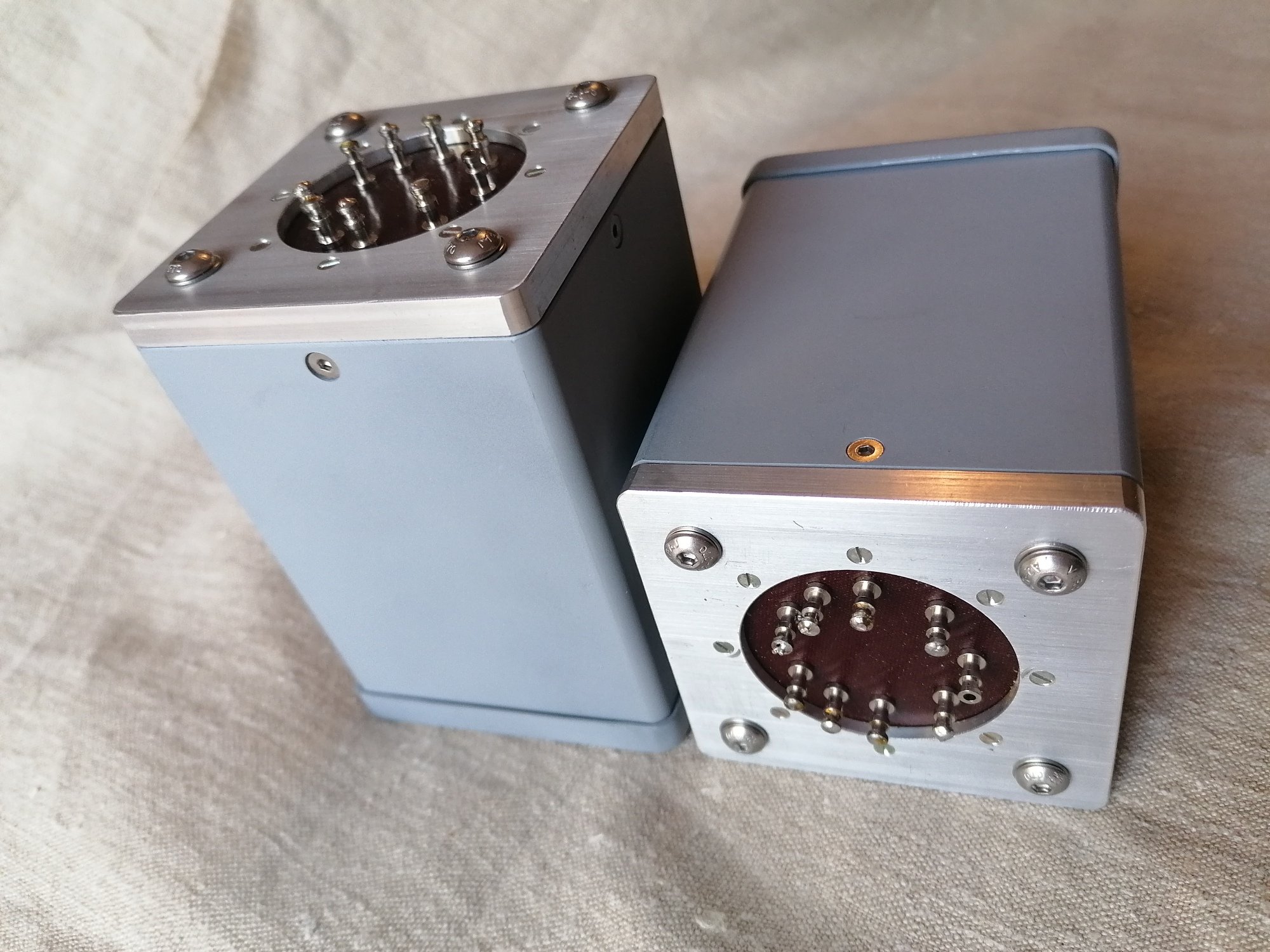

A TRIP-FET unity coupled single ended amplifier trifilar tekercseléses kimenetének az elvi rajzát felteszem.
A VAC SM85B csévetestjére a terveim szerint 3 szál 0,9mm-es ezüstözött rézhuzal lesz trifilárisan feltekerve. :D
TJ.

A kalkulációk oda vezettek, hogy erre a próbálkozásra beszereztem 2 db Vacuumschmelze SM85B transzformátort - a tekercsekhez szükséges ezüstözött ŕezhuzal jelenleg rendelés alatt áll.
TJ.

Némi kiegészítést tennék az "ideális MOSFET" fejlesztésemhez, ami részben a bemeneti Siliconix VMP1-el, részben a témával kapcsolatos linkekre vonatkozik.
A Vertical MOSPOWER FET az amerikai Siliconix cég fejlesztése a '70-es évekből, a VMP1 tudtommal a valaha gyártott egyik leggyorsabb MOSFET eszköz TO-3-as tokozással. Van RF felhasználású változata VMP4 néven, ez 175 MHz-ig használható különböző nagyfrekvenciás erősìtőkben.
A későbbi JEDEC tipusszámok a különböző DS feszültségre gyártott változatokra vonatkoznak (2N6656/35v, 2N6657/60v, 2N6658/90v).
A témában több információ + katalógusadatok az Audiodiyers.hu oldalon található.
https://audiodiyers.hu/viewtopic.php?f=77&t=3132
TJ.
