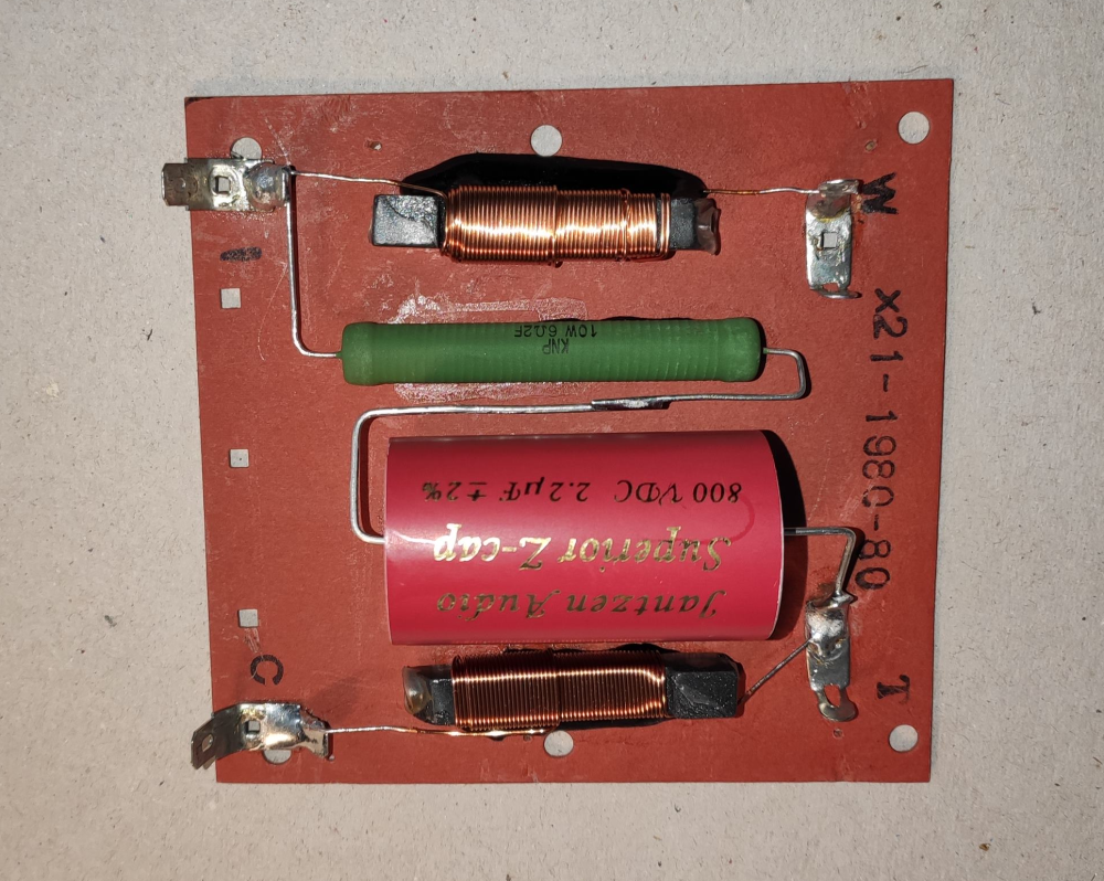

Igen a 4 tekercs kijön kb. 30k-ból. Azért arra törekedni, fogok, hogy a lehető legkisebb ellenállású legyen a tekercs, mivel a ferritmagos éppen ezt az előnyt tudja.
ui: illetve a ferritmagos tekercs ellenállásának megfelelőt teszek a helyére, mert nem akarom elhangolni.

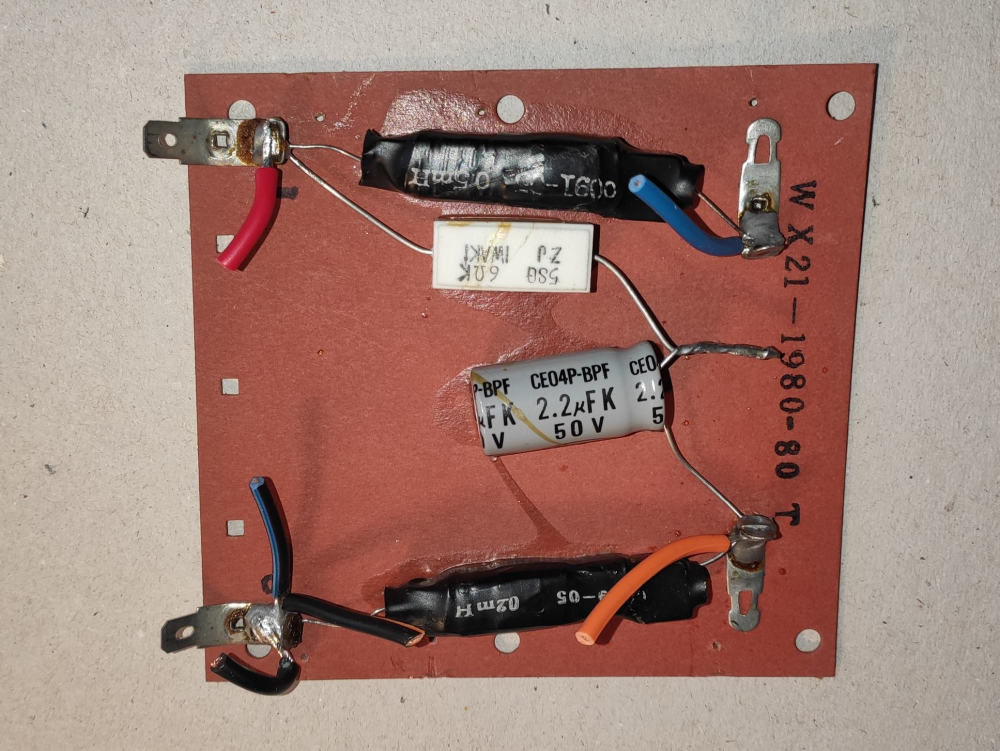

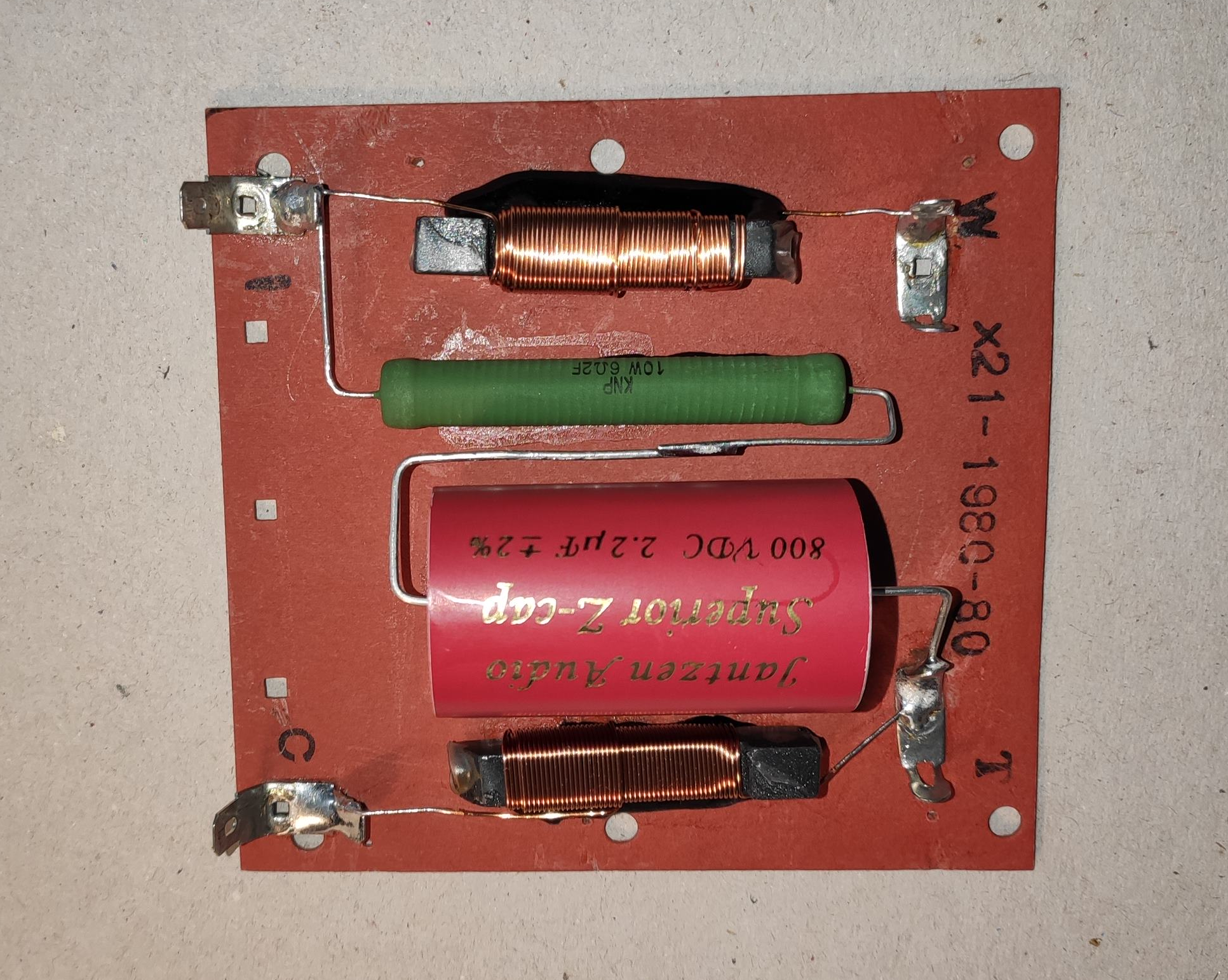

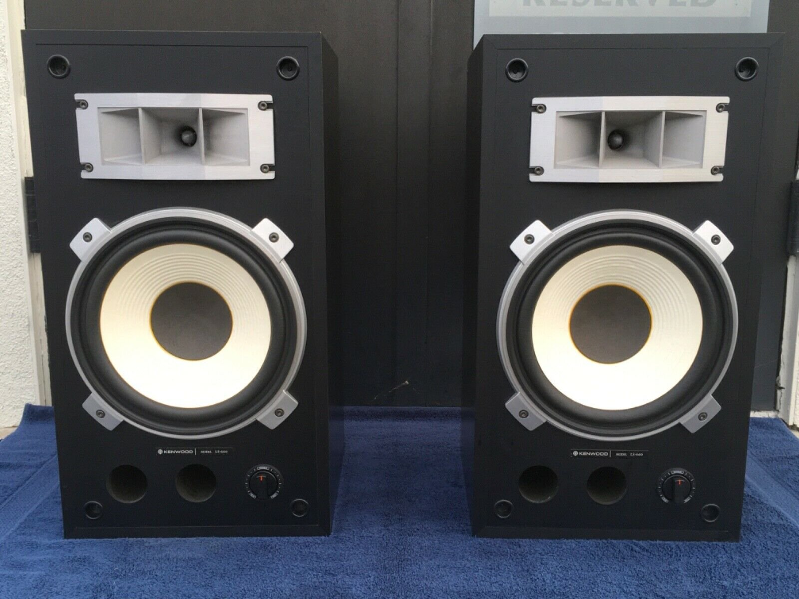

Kedves Fórumtársak!
Néhány éve sikerült hozzájutnom egy Kenwood LS-660 hangsugárzó párhoz, amelyek rendkívül jó állapotban vannak.
Mostanában végre volt időm foglalkozni vele, és a keresztváltón elvégeztem a kondenzátor és az ellenállás cseréjét. A tekercsekhez egyelőre nem nyúltam, mert bár hallottam, hogy a légmagos változat előnyösebb lehet, nem vagyok teljesen biztos ebben, és nincs ezzel kapcsolatos tapasztalatom. - a hangja elképesztően nyitott és lendületes -
Ha valaki jártas ebben a témában, szívesen fogadnék néhány tanácsot vagy tapasztalatot.
Előre is köszönöm!
[SPOILER] INFO
General
Manufacturer: Kenwood
Model: LS-660
Year of manufacture: 1978-79
Made in: Japan
Color:
Dimensions: 600 x 320 x 270 mm (HxWxD).
Weight: 13 Kg
Original price approx.: 2000,- DM
Technical Data
Type: 2-way/2 speakers / bass reflex
Chassis:
Woofer:
tweeter: controlled tweeter horn
Power handling (nominal/music): 70W max
Efficiency: 91dB/W/m
Frequency Response:
Transient response: (for LS with multiple drivers).
Impedance: 8 Ohm
Néhány fotó:

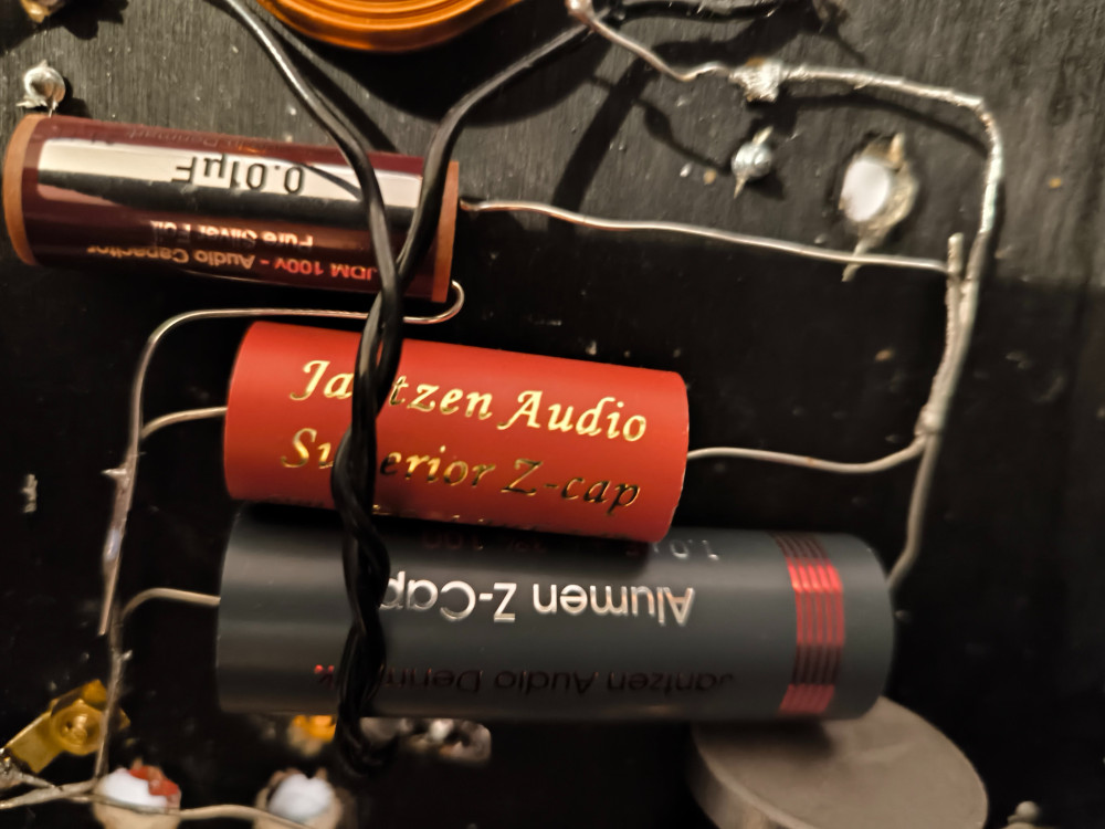

Hangváltó kondenzátor evolúció next step:
Középsugárzó előtt : 2/3 Jantzen Superior Z-cap +1/3 Jantzen Alumen Z-cap + Duelund JDM Pure silver 0,01 uF Bypass
Magassugárzó előtt : 1/2 Jantzen Superior Z-cap +1/2 Jantzen Alumen Z-cap + Duelund JDM Pure silver 0,01 uF Bypass
Eddigi legjobb kombináció, kb 1 hónapja hallgatom.
Előzőleg csak Jantzen superior Z-cap volt. Nálam hihetetlen részletgazdag és hatalmas terű hangot produkáltak amit nagyon szeretek, de volt egyfajta furcsa torzítása, ami a nagy érzékenységű tölcséres hangfalaimon egy idő után zavaróvá vált. Gondoltam kipróbálom a Jantzen Alumen Z-cap-ot is, mert sokan sok jót írtak róla. Ezek is nagyon jó kondik, önmagukban tonálisan sokkal jobbak mint a superior Z-cap, de én hiányoltam belőlük a superior Z-cap részletgazdagságát és terét. Eddig nem voltam híve a kondik keverésének, de ha már mind a kettő megvolt miért ne próbáljam ki őket? A kettő együtt nálam, nekem már önmagukban telitalálat volt.
Aztán tovább olvasgattam és azt találtam, hogy Duelund CAST Cu-Ag Hybrid kondenzátoroknál, tulajdonképpen két kondenzátor van egybegyúrva. Van egy ezüst bypass kondenzátor is bennük. Egyszer élünk rendeltem Duelund JDM Pure silver 0,01 uF-os kondikat bypassnak a közepek és a magasak elé is. Azt kell hogy mondjam, nekem ez is hozott a konyhára. Simább, folyékonyabb felrakódásoktól -mondjuk úgy ércességtől, grízességtől , zavaroktól- mentesebb lett a hang, úgy hogy minden egyéb eddigi pozitív tulajdonság megmaradt. Nem gondoltam volna, hogy ez az elenyésző értékű kis kondi is bele tud szólni pozitívan a hangba. :smile32:
Eddig nem voltam híve az ilyen jellegű mixelésnek, de sajnos tévedtem. Szóval örülök, hogy az eredmény ennyire pozitív lett. Bódottá van :napsut:
Már számolgatom, hogy Duelund CAST Cu/Ag vagy Jupiterből mennyire jönne ki ha még feljebb lépnék, de arra még gyűjtenem kell sajnos.
