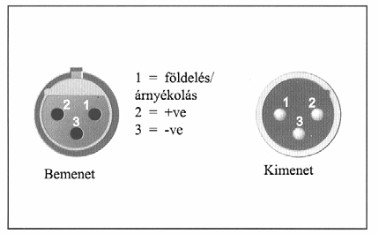

akvapark
Hozzászólások: 6012
Értékelés: 1414
Re: Lemezjátszó
A lenti ábrát kommentáltam.

akvapark írta:
2025.05.16., pén. 14:12
Smart845 írta:
2025.05.16., pén. 13:27
supravox írta:
2025.05.16., pén. 13:22
Ezt,hogy érted?
Ugyebár az xlr csati 3 pólusú.Hideg,meleg pont és a föld.
Itt - az ábrán - árnyékolás a harmadik pont. A föld külön van. gondolkodik.gif
Földelés/árnyékolás.A karföldelést ne keverjük bele.

akvapark
Hozzászólások: 6012
Értékelés: 1414
Re: Lemezjátszó
Smart845 írta:
2025.05.16., pén. 13:13
És honnan szerzel föld kábelt mindkét xlr csatlakozóhoz?
Ezt,hogy érted?
Smart845
Hozzászólások: 1453
Értékelés: 214
Re: Lemezjátszó
juliush írta:
2025.05.16., pén. 13:56
A linkelt rajz fölötti hozzászólás mindent elmagyaráz, sőt, ha jobban megnézitek a rajzot, ott az is látható, mit köt(het)nek a föld/árnyékolás pontokra. A hangszedő tekercseiben keletkező jel a két pólus közötti feszültségkülönbségben realizálódik, ami független a referencia földtől, ezért is nevezik "floating"-nak, "lebegőnek". A fonó előerősítő belső földelési architektúrája gondoskodik az illesztésről a rendszer további elemei felé.
Akkor az 1-es pinre nem kell kötni és így is működik.
Ezt,hogy érted?
Szerintem a föld nincs bekötve hisz oda nem kell.
Hanem mint ahogyan a rajzon is látod 1db drót megy a fonóig.
Jellemzően valami saruval csatlakozik a fonó házához.

Smart845
Hozzászólások: 1453
Értékelés: 214
Re: Lemezjátszó
Ezt,hogy érted?
xlr dugó bekötése.jpg (12.36 KiB) Megtekintve 1209 alkalommal
