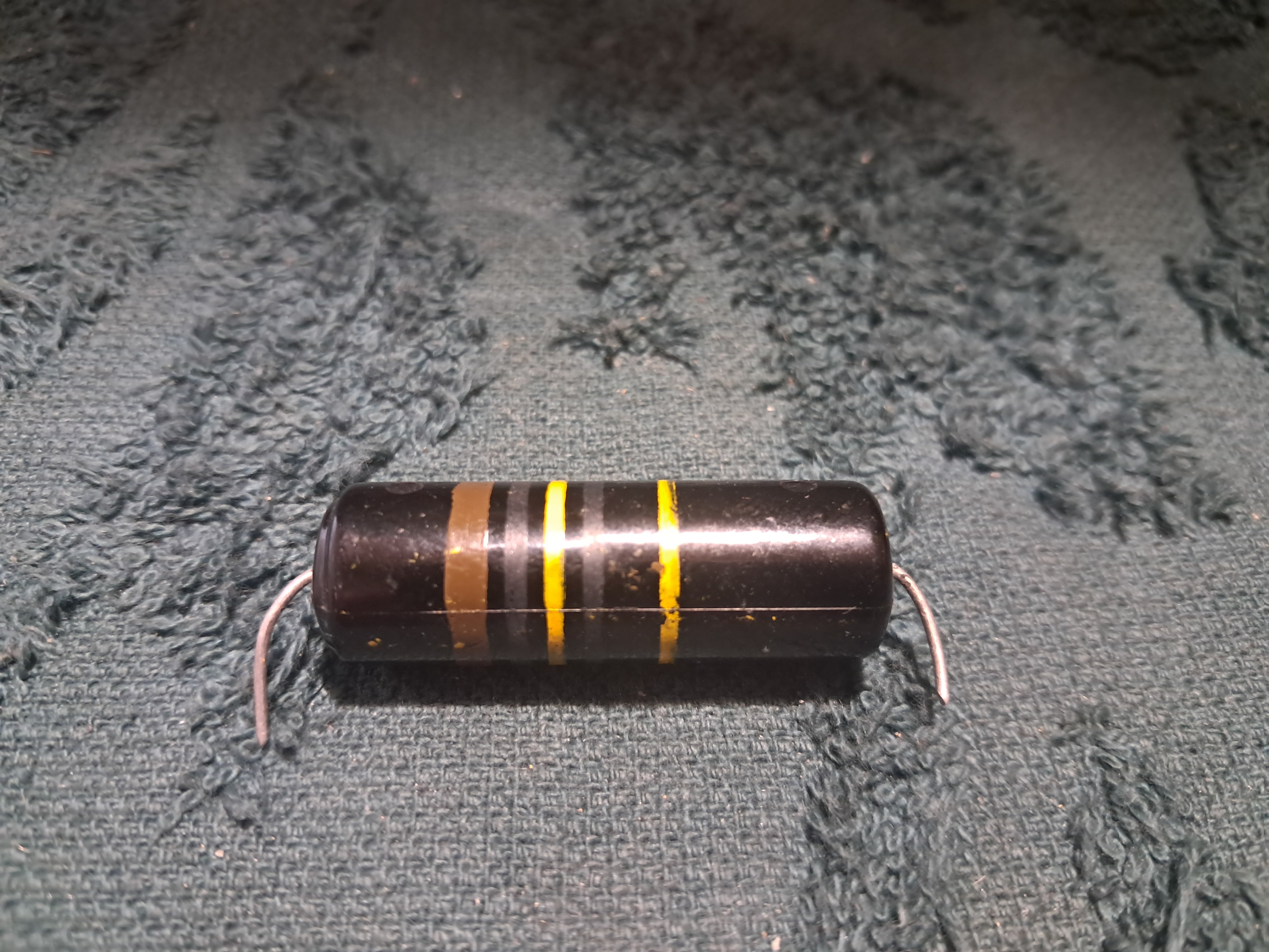

Úgy gondolom azért van értelme, hogy eláruljak egy trükköt a közel 70 éves McIntosh A116 recapjával kapcsolatban :D
Mivel a működőképesség helyreállítása volt a kérés, ezért egyszerű Panasonic (Matsushita) fóliakondenzátorokat raktam be a gépbe, de egyetlen Sprague " Bumble Bee " csatolót bennehagytem az eredeti poziciójában :smile53:
Ez lenne a "C1" pozicióban lévő 0,1uF/400v-os, amelyik az RCA aljzattól a bemeneti potméterig viszi el a jeleket. Mivel itt elvileg nincs DC potenciálkülönbség, nem számìt, hogy mennyi lenne a szivárgási árama...ami fontosabb az a "hangja" :smile29:
Mivel ez a csatolókondenzátor a bemeneti jelútban van a global NFB-n kivül, így megmaradt valamennyi az "eredeti McIntosh hangzásból" leborulok.gif

Wasily szakértő?

Kár, pedig azok a szénréteg ellenállások mennyire jól el tudják kenni a hangot. Mondjuk, rá is fér...
Természetesen egyszerű javítás lett ebből is, két AB ellenállás ugrott be a meccset feladók helyére :smile29:

Az ellenállásokat miért cserélted?
A két 560k-s, az ECC83-as anódtápjában lévő szénréteg ellenállás közül az egyik eléggé megnyúlt (670k volt), a másik meg szakadt lett...ezek sajnos az AB-nél sokkal sz@rabbak.
