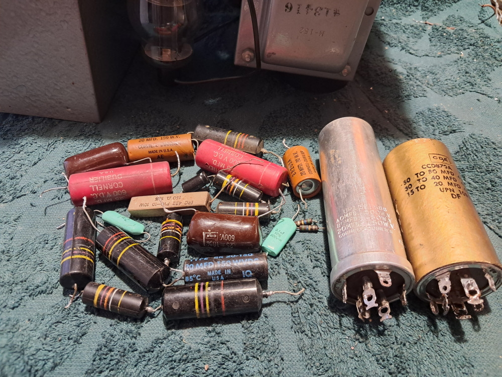

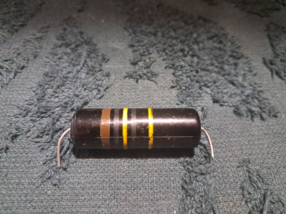

Úgy gondolom azért van értelme, hogy eláruljak egy trükköt a közel 70 éves McIntosh A116 recapjával kapcsolatban :D
Mivel a működőképesség helyreállítása volt a kérés, ezért egyszerű Panasonic (Matsushita) fóliakondenzátorokat raktam be a gépbe, de egyetlen Sprague " Bumble Bee " csatolót bennehagytem az eredeti poziciójában :smile53:
Ez lenne a "C1" pozicióban lévő 0,1uF/400v-os, amelyik az RCA aljzattól a bemeneti potméterig viszi el a jeleket. Mivel itt elvileg nincs DC potenciálkülönbség, nem számìt, hogy mennyi lenne a szivárgási árama...ami fontosabb az a "hangja" :smile29:
Mivel ez a csatolókondenzátor a bemeneti jelútban van a global NFB-n kivül, így megmaradt valamennyi az "eredeti McIntosh hangzásból" leborulok.gif
TJ.

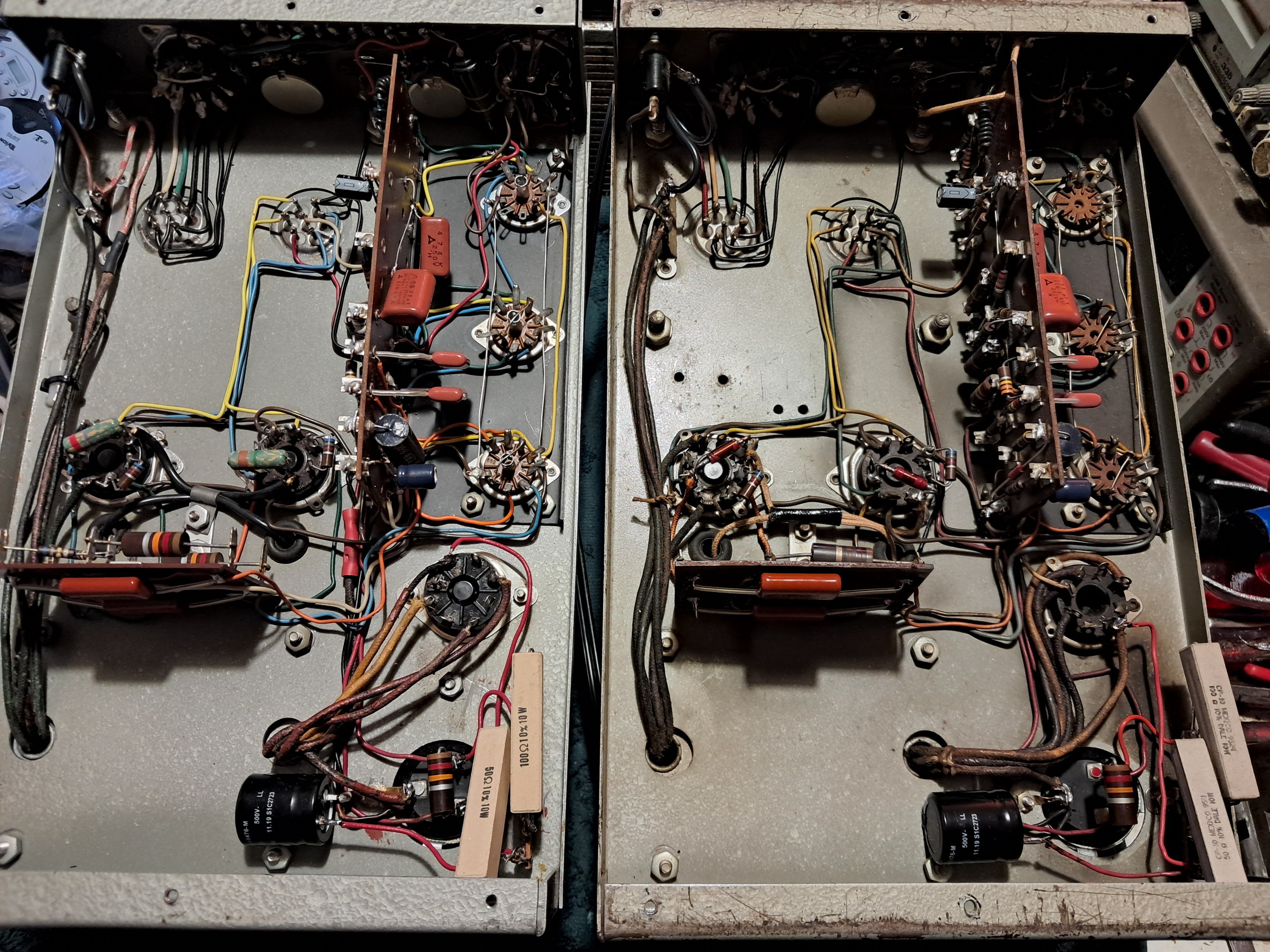

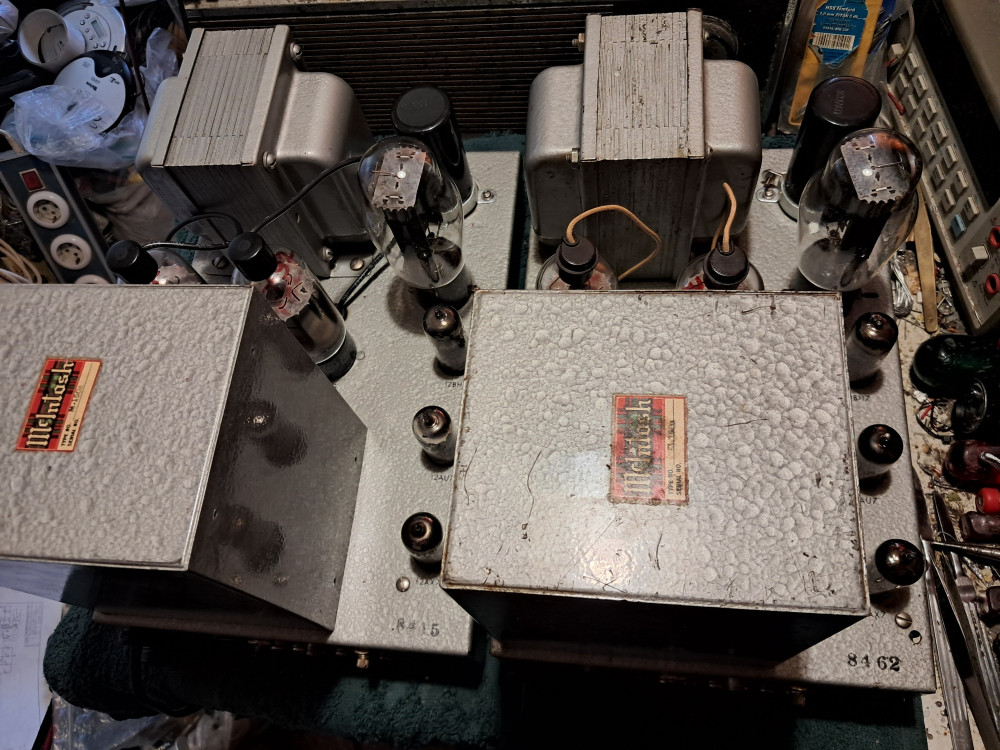

Kicsit feldobom a topik hangulatát :D , egy 70 éves McIntosh A116 monoblokkpár recap fotóival - mondjuk igazából a működőképesség visszaállítása volt a kérés - csak semmi elszállás az alkatrészekkel :smile53:
TJ.

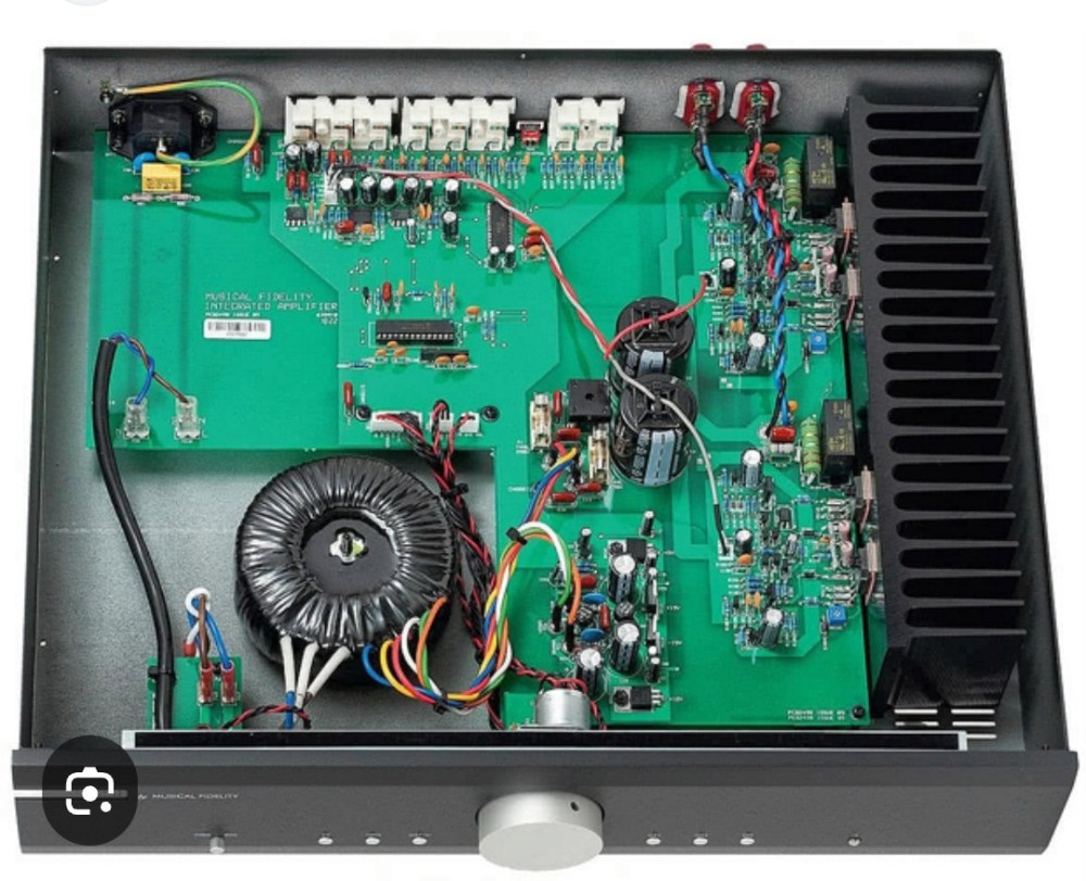

Időnként felbukkan itt is egy-egy Musical Fidelity M2si, vagy M3 250 ezer alatt. Igaz nincs bennük DAC, "csak" erősítő, de az mindent meghajt a maga 70/140 Wattjával.
Ez???
