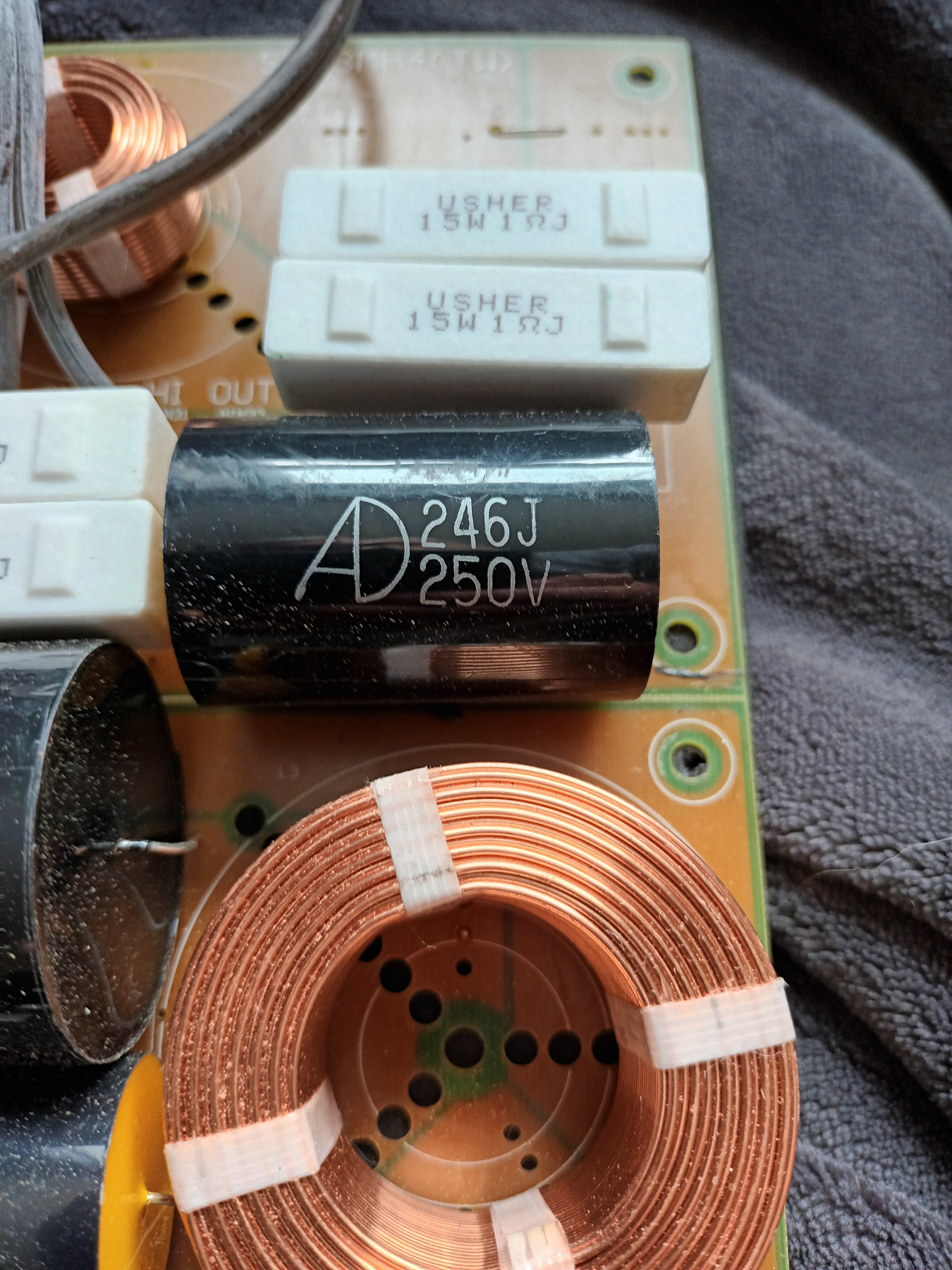

denesdr írta:
2024.06.11., kedd 08:07
arthur3d írta:
2024.06.10., hétf. 23:38
Meg tudná mondani valaki, hogy ezek milyen értékű kondenzátorok?
A 6J előtt feltüntetett számértékből lehet kiolvasni a kapacitást, tehát pl a 126J feliratú az 12uF.
Nagyon szépen köszönöm!
denesdr
Hozzászólások: 2077
Értékelés: 1117
Re: Hangdoboz javítás, bemérés, modifikálás
Hozzászólás Szerző: denesdr »
arthur3d
Hozzászólások: 91
Csatlakozott: 2017.12.02., szomb. 10:22
Értékelés: 300
Hozzászólás Szerző: arthur3d »
Sziasztok,
A segítségeteket szeretném kérni. Meg tudná mondani valaki, hogy ezek milyen értékű kondenzátorok?
Keresgéltem a neten, találtam néhány információt, de szeretném biztosra tudni.
Előre is köszönöm.
