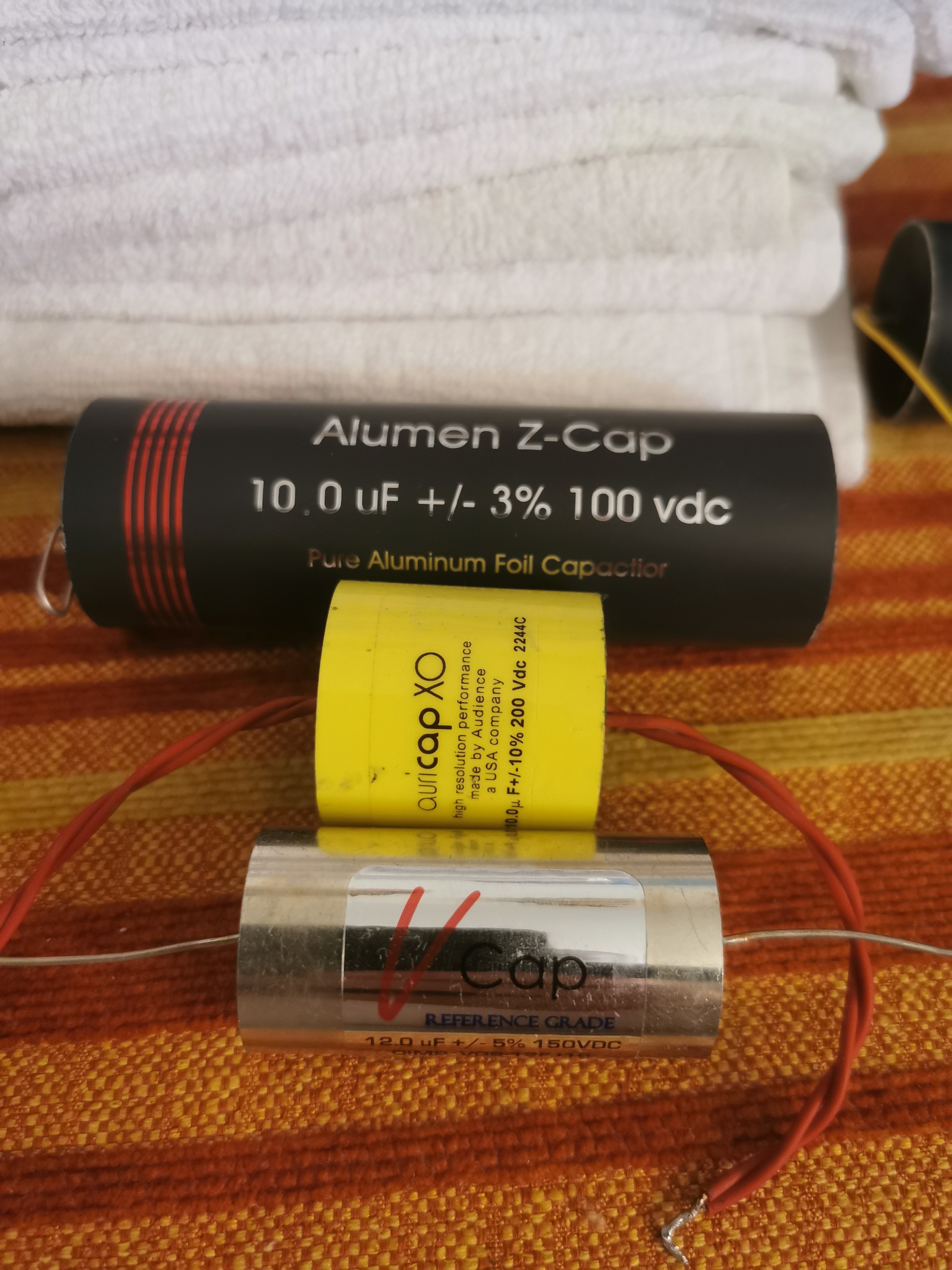

Sziasztok,
A segítségeteket szeretném kérni. Meg tudná mondani valaki, hogy ezek milyen értékű kondenzátorok?
Keresgéltem a neten, találtam néhány információt, de szeretném biztosra tudni.
Előre is köszönöm.

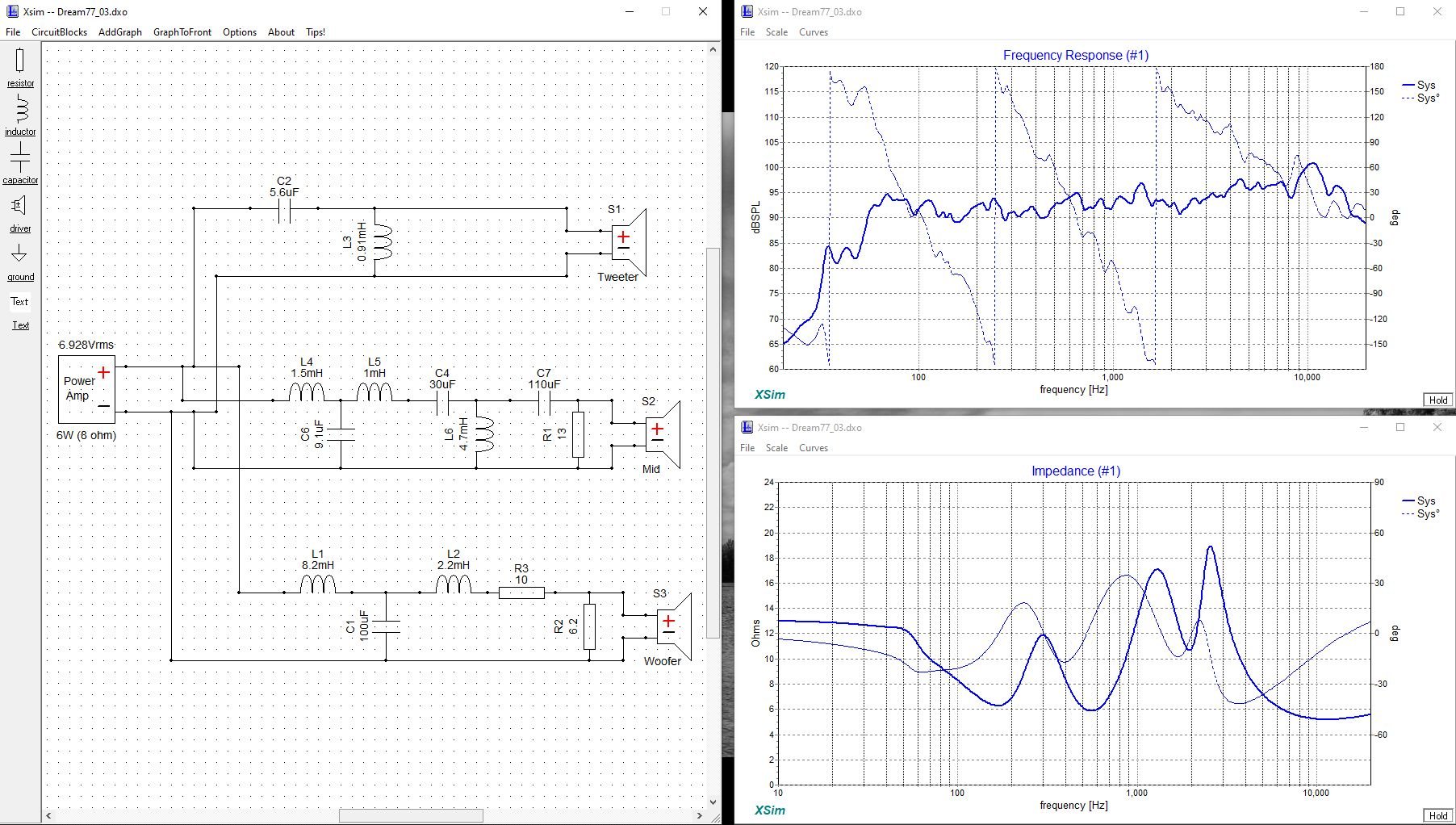

Itt a vége a Dream77 projektnek
Többet ne költsek rá és pakoljak bele, mert szerintem nem lesz jobb
A büfögése megszünt, pedig falhoz közel van, raktam az aljába gyapjú csillapítőt. Több nem kellett, mert eltünt az 50Hz alatti átvitel és lett egy 200 Hz alatti beszakadás
A szimuláció után csak szintező ellenállásokat cseréltem. Kiderült, hogy az előlap alatt is volt kettő sorba-egy párhuzamosan kötve a magasnak
Nem egészen az lett az eredmény, amit mutatott. Inkább olyan karakterhasonlóság van benne és ha változtatok valamit, akkor jobban becsülhető az eredmény
Szerintem Sütié a profi munka, enyém az amatőr és a szikszalagos korábbi verzió a vállalhatatlan
Nincs rossz hangja, még tesztelgetem viszont elég dekoratív darab
Ja, a másik oldalt még meg kell csinálnom. Ott a közép nem működik. Valszeg leszakadt valami a belógatott, felkötözött kupacban

Ezt mutatja most:
A közép és a magas meg van mérve impedanciára és átvitelre
A mélynek csak impedanciája van, átvitel majd holnap
A kiemelés 10 kHz-en a magas sugárzó sajátossága
A két gödör 2 Ohm-on nem fog jól esni az erősítőnek
