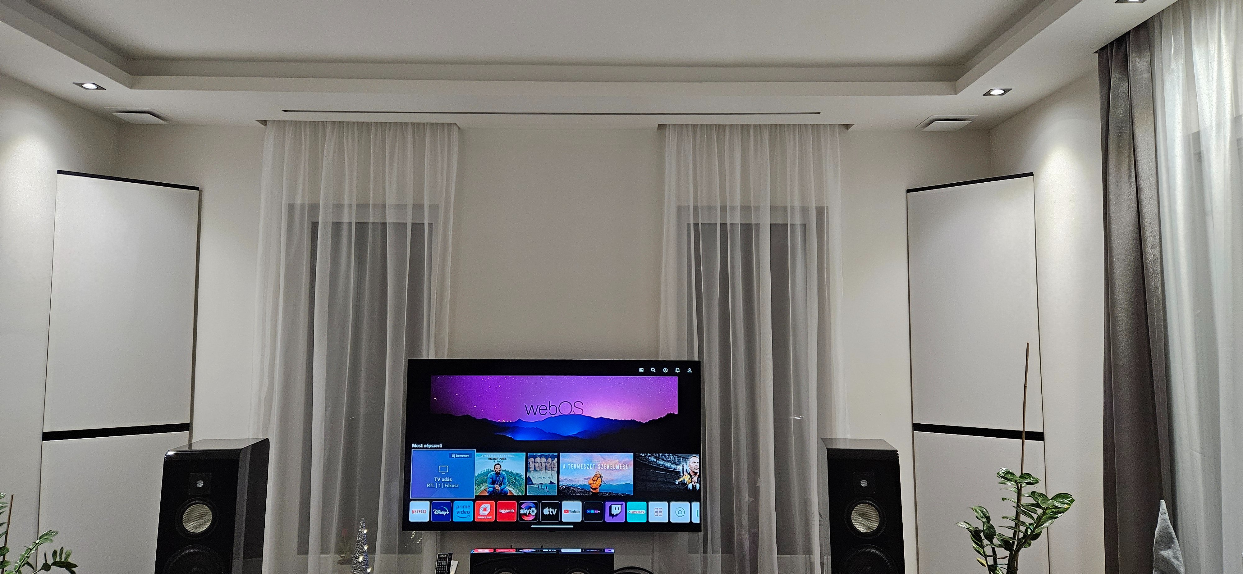

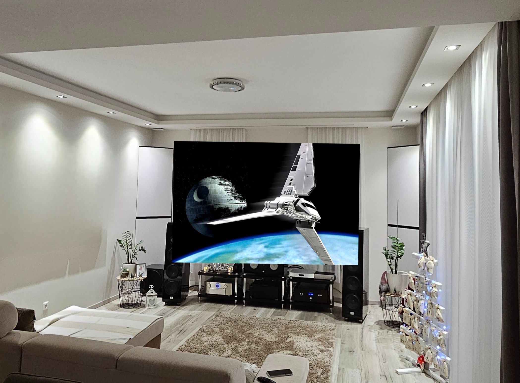

Pont ott van a Tőled vásárolt 110-es motoros vászon csak a fénykép készítésekor nem volt leengedve!
Az alsó képen jól látszik a tv felett a rés!
A kérdés inkább az, hogy hová lehetne még 2 atmos hangszórót úgy elhelyezni, hogy jó is legyen az összhatás?

Beteszek 2 fotót, hogy látható legyen a jelenlegi felállás!
A kérdés, hogy hová lehetne tenni az atmos sugárzókat?

Köszönöm a sok hasznos infót mindenkinek. Mivel gőzöm sincs az atmos-ról minden infó nagyon hasznos!
Nálam a fejem felett és kb. 50 cm-el hátrébb lesznek a beépített hangszórók!
Az megoldás lehet majd a későbbiekben, hogy a frontok tetejére teszek 2 atmos sugárzót?
Vagy jobb lenne a frontok fölé/mögé beépíteni majd kettőt?

Köszi a tanácsot! Még 1 szub előbb-utóbb biztosan lesz egy már ugye van. Az atmos az már nehezebb ügy ugyanis monolit födém van és a mennyezet becsövezve fűtés/hűtésnek. Tehát beépíthető atmos sugárzó kilőve! Most rendeltem 2db-ot amit be tudok építeni de többnek nincs helye.
Teszek be egy képet amin látszik mi a helyzet. A vetítő mellé 2 oldalra kerülnek majd ha megérkeztek a hangszórók.
