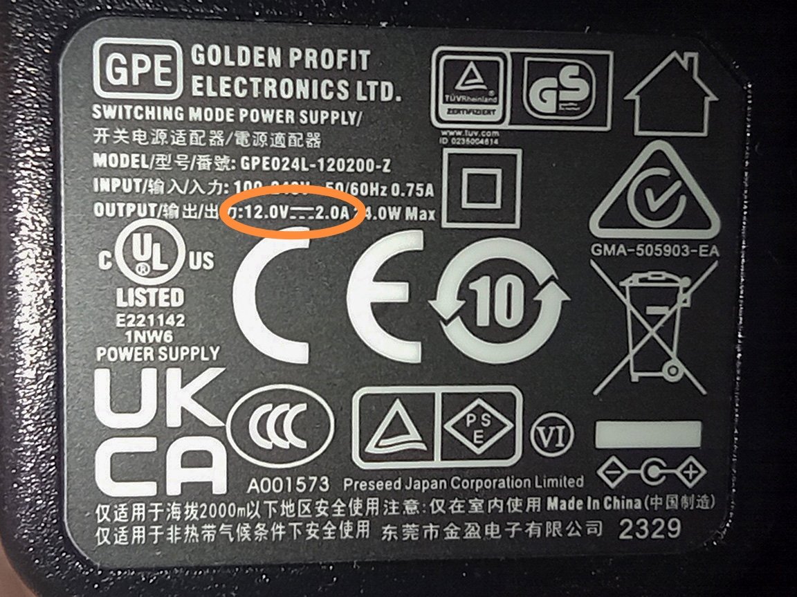

Igen, jogos felvetés.
Épp itt van nálam egy un DDC (nem is túl drága), aminek van órajel kimenete és bemenete is, mind a 75, mind az 50 ohmos csatlakozással. Igy akár két eszközt is el tud látni külső clock-kal, egyiket az 50, a másikat 75 ohmos módon. Sajnos nincs clockolható, kompatibilis eszközöm, nem tudom így kipróbálni.
Kép
