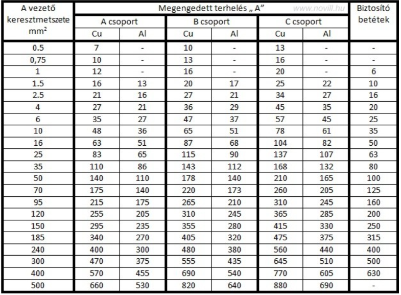

Pontosítsunk. A főbizti után praktikusan a következő leágazásnál azonos, de még jobb ha egy mérettel kisebb biztosító értéket rakunk. Ezzel valósul meg a szelektivitás. Nem követünk el nagy hibát akkor sem, a sorban lefelé következő biztosító az egy fokozattal nagyobb áramértékű (most a példában legyenek azonos karakterisztikájúak). Ekkor ha túláram leoldás van, ezen a fázison kelleténél több helyen is megszűnik az áram ellátás. Azonban van még két fontos körülmény amit ekkor is figyelembe kell venni. Az egyik, a Schuko aljzatok max 16A-el terhelhetők (ez ohmikus áramra vonatkozik), tehát 16A vagy alacsonyabb leoldásnak a leágazási sorban mindenképp lennie kell. A másik, minden biztosító értékhez tartozik egy minimális vezető keresztmetszet.
Van egy kettősség abban hogy ezt az olvadó betétes eszközt, szakaszoló kapcsolónak nevezik. Tehát ezt lehet úgy is használni mint egy leágazás feszültség mentesítési kapcsoló. Azonban mégsem célszerű gyakran "kapcsolgatni", azért mert áram megszakításakor nem elég gyors, az áram íve beégést okozhat.
áram bizt érték.png (475.36 KiB) Megtekintve 2280 alkalommal
