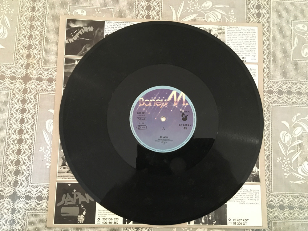

Nekem ez az egy ilyen lemezem volt teljes DJ pályafutásom alatt, 1979- ben kaptam. Tény, hogy sokkal jobban szólt, mint akár a nagylemez, akár a 45- ös kislemez. Erre a lemezre nagyon vigyáztam. A legtöbb lemezem, ami abból az időszakból megmaradt, viseltes.

Nekem még a Disco - korszakból maradt meg jó néhány ilyen darab - lemezlovasok imádták - más műfajban nemigen találkoztam 45 - ös nyomatokkal.
