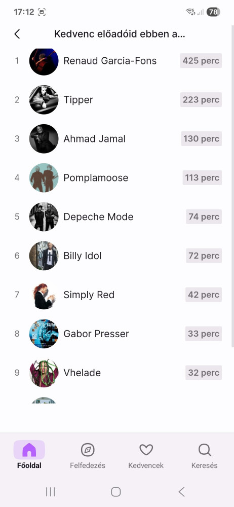

Nem annyira az adatkeret nagyságábal van most probléma (nálam az korlátlan), hanem azzal, hogy mondjuk hiába jelez mondjuk 4G-t vagy LTE-t a telefon, ha közben helyenként 3-5 Mbps-szel jön a "nedű", ami nem elég a Qobuznak, de elég egy Spotifynak vagy Youtube Music-nak. Ez persze főleg azon múlik, hogy hol autózgat az ember, autópályákon általában nincs ilyen gond.Luxor Audio írta: ↑2025.06.30., hétf. 18:07Évek óta a Qobuz szolgáltatását használom otthon és utazás közben is, az autózáshoz korábban használt Spotifyt is elengedtem, mióta becsületes méretű mobilnet adatkeretem van.

Ez hogy..? A deezer honlapon a premium csomag 11.99€/hó (éves egy összegben 9.00€)Alex_Aston írta: ↑2025.06.20., pén. 17:09Persze, hogy van: Deezer.
Én 1.649.-Ft-ot fizetek érte havonta. Persze ez minimalis különbség. De nekem a nagyobb zenei választék miatt is szimpatikusabb, mint a Tidal.
