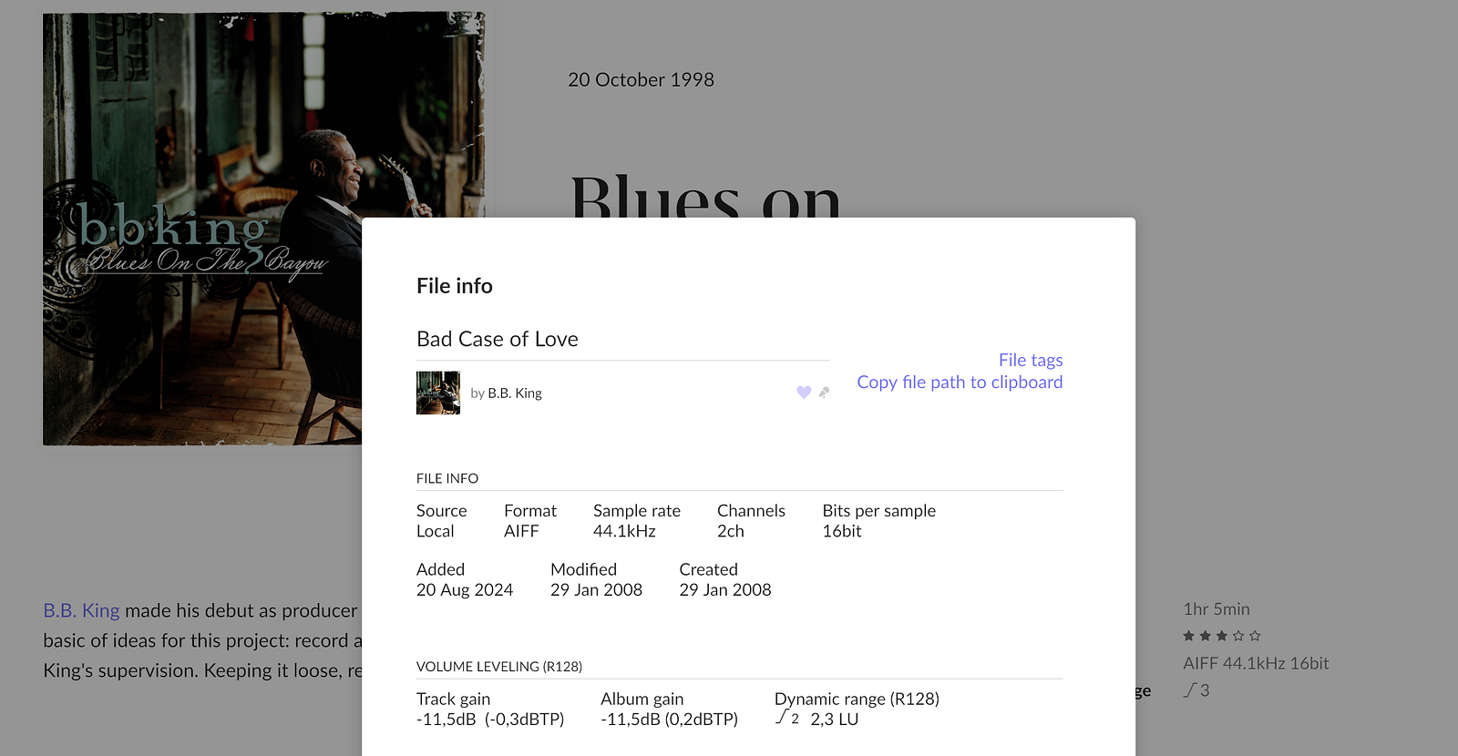

Ez egy 1998-as kiadású BB King CD ripje, sokszor használják kiállításokon is a mai napig, nagy rendszerek demójánál is.
Kép
Dynamic range: 2,3 LU.... mondja az adat.

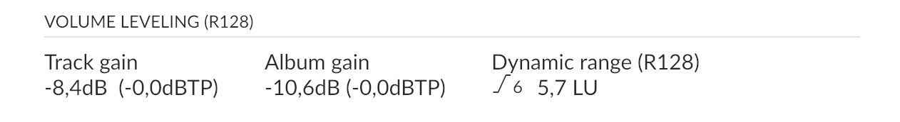

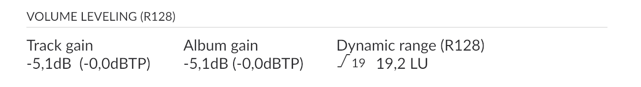

Ez egy nagy felbontású DSD-ben is megvásárolható, 1972-ben full analóg rendszeren készült ismert, audiofil jazz felvételnek (jazz kvartett) a dinamikai jellemzése az EBU R128 ajánlás szerint, a Roon ITU-R BS.1770 ajánláson alapuló mérése alapján.
Kép
Ez pedig az általam kiadott, élő koncertfelvétel BJPP LP B oldalának második számára vonatkozó adat, amit az LP gyártáshoz készített produkciós szalag DSD256-ben digitalizált verziója alapján mond a Roon:
Kép
Az első jazz felvétel volt utómunkázva, a mi albumunk meg semmilyen dinamikai processzálást vagy utómunkát nem kapott.
Ennek a dinamikára gyakorolt hatása a számokból elég egyértelműen látszik azt hiszem. Az, hogy ebből ki mit hall meg a rendszerében már egy másik (nem véletlenül mondtam a BJPP LP vásárlóinak, hogy tessék hangosan hallgatni a lemezt).

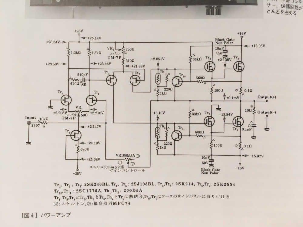

Kaneda ebben a végfokban diff. erősítőt használ fázisfordításra. Ez nem túl gyakori megoldás,
eddig csak Alex Nikitinnél (Creek) láttam, meg egy Spectra Sonics nevű cégnél.

Kaneda egy japán konstruktőr, sokféle erősítőtervet publikált - amiről itt beszélnek az UHC MOS No. 192 lehet.
TJ.
