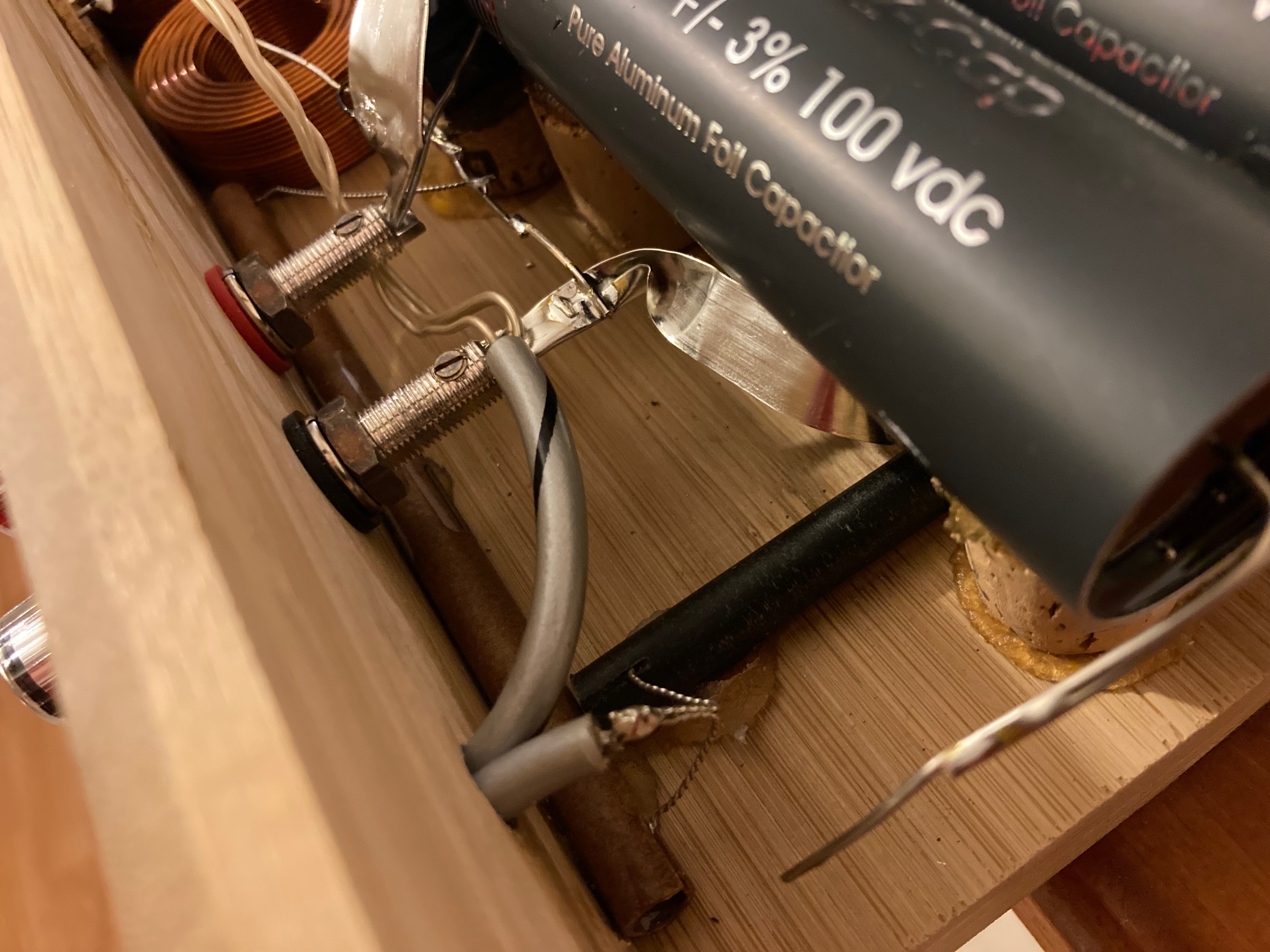

kb 356.000Ft-ért kellett hozzá rendelni alkatrészeket (ha a mostani árat nézem):tamagaba írta: ↑2024.01.28., vas. 08:03Hű de jól nézkisutemenyx írta: ↑2024.01.27., szomb. 23:05A 416-8B + Altec 808-8A hangszórókhoz készített váltó átalakításon esett át. A korábban beépített L-Pad helyett Duelund grafitellenállások lettek betéve, így mostmár azok állítják be a tölcséres magasközép sugárzó szintjét. Használatban van az összeállításhoz egy Coral supertweeter is, ennek a szűrőjét is beépítettem. Itt Godina rézfóliás kondenzátor és Allen Bradley szénkompozit ellenállások teszik a dolgukat:
IMG_0510.jpegIMG_0513.jpegIMG_0514.jpeg![]()
Alkatrészek voltak Sono-ba vagy Angliából?
Publikus, hogy ezekkel az alkatrészekkel mennyi lett a vége?
2x 2.2mH 12AWG Cross Coil -76e
2x 2.2mH 16AWG Wax Coil -40.5e
2x 10uF Jantzen Alumen -77.6e
2x 8.2uF Jantzen Alumen -65.1e
2x 18uF Jantzen Standard Z-Cap -10.5e
2x 7.5R 10W Duelund Cast Graphite Silver-32e
2x 2.0R 10W Duelund Graphite Silver -16.5e
2x 1uF 600V Godina rézfóliás kondi
2x 12R 2W Allen Bradley - 1.7e
2x 33R 2W Allen Bradley - 1.7e
2x 62R 2W Allen Bradley - 1.7e
1x 110R 0.5W Allen Bradley - 0.2e
1x 220R 0.5W Allen Bradley - 0.2e
2x CMC 858-L-Ag binding post pair -16.2e
18méter Van Den Hul CW-10 vezeték - 16.2e
Ha jól emlékszem, a Jantzen cuccok a sonopartból jöttek, a többi a hificollective-ről. A vezeték a Zebraudio-tól van.
A tölcsérhez Kondo QSSC ezüstvezeték megy, de az volt korábbról.
Úgyhogy ehhez hozzájött némi szállítási díj is. Mindent egybevetve úgy 360-370e körül lehetett. Mondjuk nem is szól rosszul.
Ja meg pénzbe került a 2db L-PAD is, de ez most ki lett szerelve belőle.

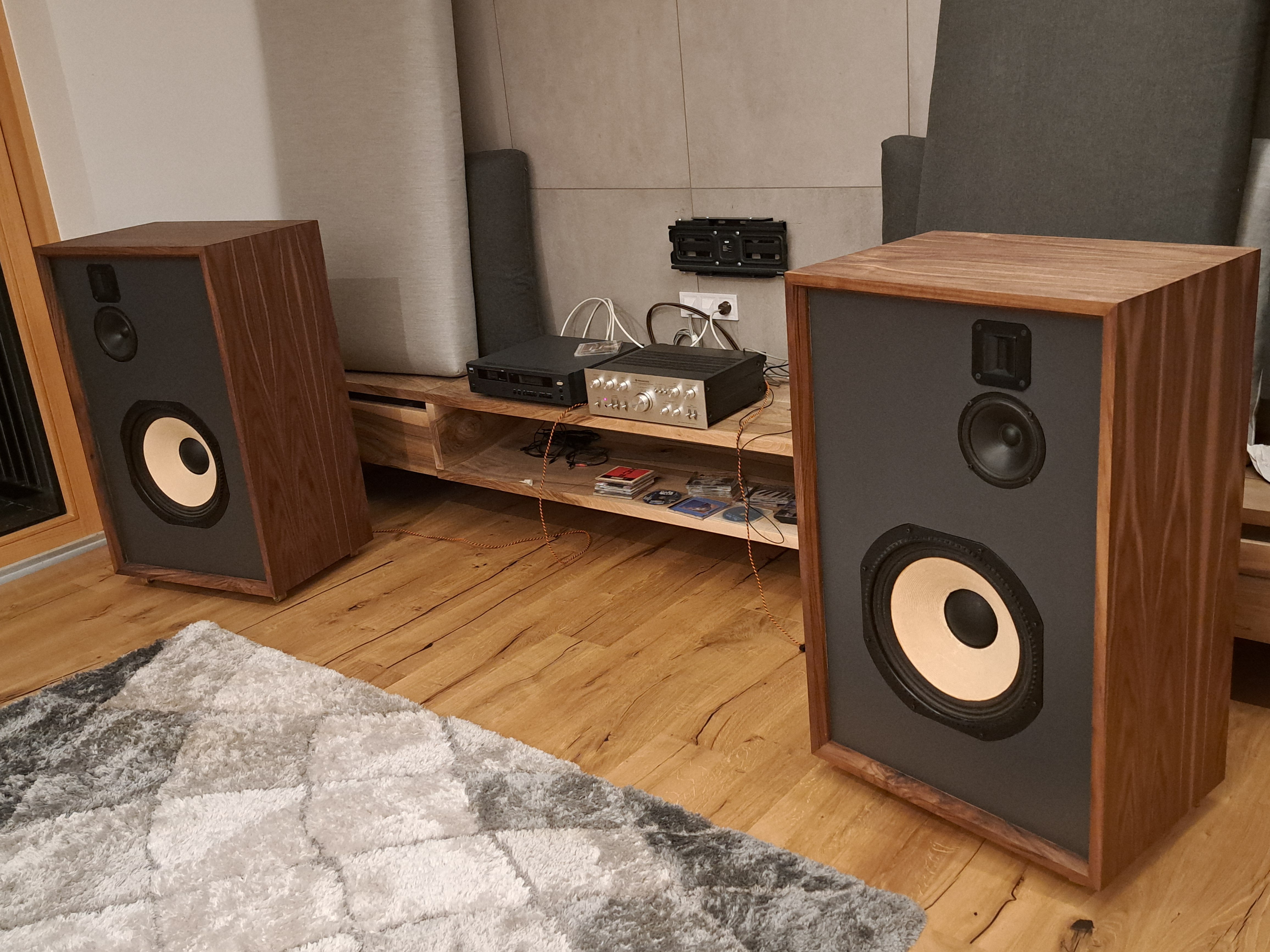

Focar Diablo Reference - Chordel Solaris Signature - Esoteriq Titan Quantum Supreme - Deviant Mirage Pro - Chronos Master Virtuoso IV
- sutemenyx
- Törzsgárda
- Hozzászólások: 5365
- Csatlakozott: 2015.12.09., szer. 17:08
- Értékelés: 2909
- Kapcsolat:
Re: Hangsugárzó építés

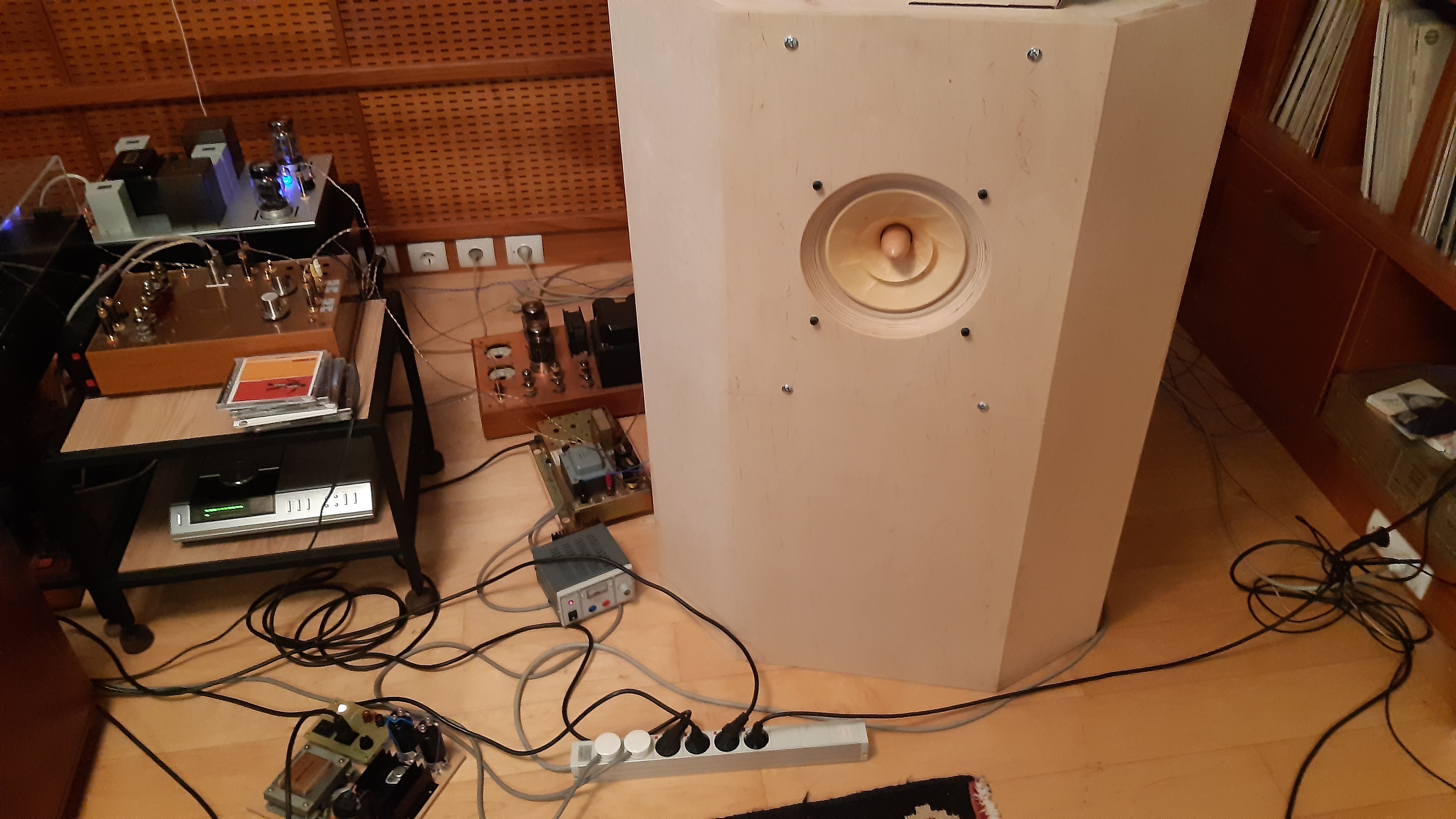

Tegnapi napon megtörtént a három különböző elven műkődő field coil tápegység szubjektív meghallgatása/összehasonlítása. A résztvevők:
- féltucat elvetemült érdeklődő
- szabályozható, stabilizált tápegység (Conrad Electronic)
- DIY passzív CLC field coil tápegység
- DIY V-FET CCS field coil tápegység
- Philips CD100 trial run lejátszó
- 7242 PSE elektroncsöves erősítő
- DIY 9 inch átmérőjű field coil hangszórók, TFK open baffle hangfalban
- számtalan doboz Budweiser sör
A meghallgatás házigazdája egész napos programot szervezett, ebből a sokírányú történésfolyamból csak a lényeges infókat említeném meg.
Monó CD lemezekkel és csak a jobb oldalon álló hangfallal dolgoztunk, a hàromféle field coil tápegységet többször oda-vissza cserélgettük. A különbségek elég nyilvànvalóak voltak, a résztvevők más-más szavakkal, de lényegében hasonló véleményt fogalmaztak meg.
1. Szabályozható stabilizált tápegység:
Eléggé hangulattalan, egysíkú hangzás, sok részlet elveszik, néha a hangosabb részeknél mintha torzitana is
2. DIY passzív CLC tápegység:
Simább, harmonikusabb hangzás, lépés a természetesebb hangzás ìrányában. Talán lehetne lendületesebb, több részlettel megáldva
3. DIY V-FET CCS tápegység:
Hát ez más kategória, megjelent mindaz, amit hiányolhattunk az előző kettőből. A hangszerek és az énekhang tisztasága, minden apró részlet a zenei történésből jól hallható. A hangzás még a monó, egy hangfal használata esetén is kiterjedt, nem szorult bele a hangszóróba.
Konklúzió?
Van potenciál a field coil hangszórók világában, de mint minden ismeretlen terület - még ez is alapos körbejárásra vár
TJ.
