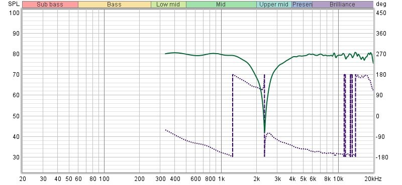

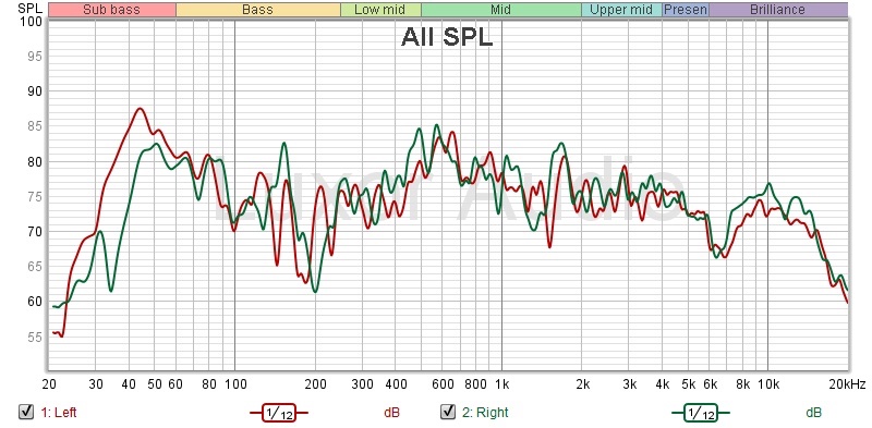

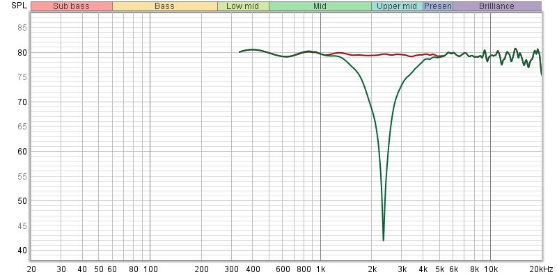

Megnéztem most az emailt, amiben fapaci küldte a mérési eredményeket 2021.12.08-án, és például a torzítás görbe rohadtul nem is az, mint amit 2 napja betett ide. Hogy miért nem, azt tőle kell megkérdezni. Ez volna az, amit tőle kaptam:
Kedves asebestyen és shany, remélem azért láttok a szemetektől. Az egyik sugárzó 37-38Hz-en, a másik 30Hz-en éri el a -5-6dB átvitelt a 75-höz képest. A torzítás csakugyan 40Hz alatt kezd el felkúszni. És még csak nem is én mértem.
Mennyivel szeretnétek mélyebbet?
Meg egyébként csak zárójelben, hogy ezen nincs 12dB esés 6kHz-en, csak 9dB.

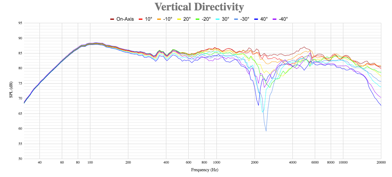

Amúgy nekem tetszett süti hangsugárzójának megszólalása (méréseket akkor még nem láttam róla, szóval nem volt az esetleges mérésből eredeztethető előítéletem), ami nyilván nem tökéletes, de szerintem olyan jelenleg nem létezik akármennyi pénzért sem (legalábbis abszolút értelemben véve), de ha létezne is, nem garantált, hogy tetszene rajta az éppen lejátszott felvétel, mert ugye a felvételek sem tökéletesek (vagy tökéletes rögzítései az eredeti hangnak).
Aztán bár nem annyira ide tartozik, de pl nekem a tavalyi Hifi Show-n kiállított nagy Danley monitorok hangja kifejezetten nem tetszett (lehet, hogy nem a hangsugárzók hibája volt, passz), pedig méréspárti vagyok, de hiába a szép átvitel stb, ha egész egyszerűen nincs a hangban semmi ami megfogjon, akkor megette a fene az egészet szvsz.

Nem mondtam, hogy minden problémát megold az időkapus mérés. Aki nem tud mérni süketszobában vagy mondjuk egy csendes udvaron egy létra tetején, annak nem marad más mint a rövid időkapus szobai mérés, ami szerintem, meg mások szerint is jól használható, az ismert korlátaival együtt.fapaci írta: ↑2023.10.02., hétf. 21:45Igen, csak hát a basszus- és középsávban a hullámfront megszületése után 3ms elteltével még bőven mocorog a membrán, meg a dobozban a levegő, meg a belső visszaverődések igyekeznek kifelé a membránon át. Ha meg nagyobbra veszed az időablakot, befutnak az első teremreflexiók. Ezért nem oldja meg minden szobai problémánkat a kapuzott mérés.denesdr írta: ↑2023.10.02., hétf. 21:37De, ki lehet zárni akár teljesen is, kérdés, hogy milyen rövidre vesszük az időkapuzást és milyen távol vannak a helyiségben a reflexiós pontok a mérési távolsághoz képest. Minél rövidebbre vesszük az időkaput, annál közelebb lehetnek a környezeti reflexiós pontok, viszont annál magasabbra kerül az értékelhető alsó frekvencia. A korábbi kommentben látható mérések azt hiszem 3 ms (de lehet, hogy 5, már nem emlékszem pontosan) kapuzási idővel készültek. Az impulzusválaszon szépen látszott, hogy a hangsugárzó már "lenyugodott" és ezután mikor lépett be az első szobai reflexió (ami ugye már az időkapun kívülre esett).
De ahogy mondtam, a feltöltött mérések impulzusválaszain látszott, hogy a hangszórók már nem nagyon mocorognak és tisztán kivehető volt, hogy mikor lép be az első teremreflexió.

Re: Hangsugárzó építés
Valóban, és valóban örülnék is. Csupán csak arra akartam rávilágítani, hogy a tiéd átvitele sem egy egyenes vonal, és főleg nem, ha még simítva sem lenne. Ezzel együtt persze nyilván jobb, mint az enyém, vagy mint sok más egyéb -akár drága- gyári hangsugárzóé.Vinkler írta: ↑2023.10.02., hétf. 21:37Szerintem sokan örülnének, lehet te is, ha a saját hangsugárzójuk, csak nyomokban tartalmazná ezt a görbét.sutemenyx írta: ↑2023.10.02., hétf. 20:29Meg mégegy ugyanilyennel. De ne izgulj, az SCM150-en is van pogó, csak az agyonsimított görbén kevésbé látszik. Nyugodtan megszorozhatod 2-vel a keskeny ugrálások amplitudóját:
Nem véletlenül mondtam, hogy simítatlan vagy alacsony simítású méréseket senki sem tesz közzé, mert az bizony szarul néz ki.
És akkor ez még a legkevésbé problémás (nem problémás) dobozok egyike. Majd keresek mást is, ami gyári.

“Nem lehet az RFT-ből normális mélyet kivenni, mert ha lesz elég, akkor borzalmas lesz az impulzusválasza, ha viszonylag normális lesz az impulzusválasza, nem lesz mélye.”
Hát eddig nem tűnik úgy. Éppenséggel ez a néhány görbe a szoba közepén lévő sugárzóról készült, ami mélyátvitel szempontjából hálátlan lokáció. A másiknak másmilyen az alja. Az állóhullámokat leszámítva a mélyátvitelben nincs semmilyen reális probléma.

Tulajdonképpen lehet rendesen simítatlanul is mérni/használható görbéket kapni, van rá technika akkor is, ha nem süketszobában mérünk. A neve time-gating vagyis időkapus mérés, amivel ki lehet szűrni a szobai visszaverődéseket, így megtudhatjuk a hangsugárzónk saját, szobától független átvitelét, hátránya a technikának, hogy a mérés alsó határfrekvenciája korlátolt.
Az alábbi két ábrán a saját dobozom simítatlan on-axis átvitele 1 méter távolságból, az első képen normál polaritással az eredő és a váltásban résztvevő hangszórók saját görbéi, a másodikon a fordított polaritású átvitel összevetése a normál polaritásúval (reverse null test), aztán itt van még az on-axis átvitel fázissal és a fordított polaritású átvitel szintén fázissal. Az említett alsó frekvenciakorlát is jól látható a grafikonokon.
Azt gondoltam, hogy szemből mértél de függőleges irányban ha különböző magasságban mérsz, több utas doboz esetén ilyesmit láthatsz mérve:
Ami ugye a váltás környékén van.
Nemtudom, ez teljesen szemből történt
