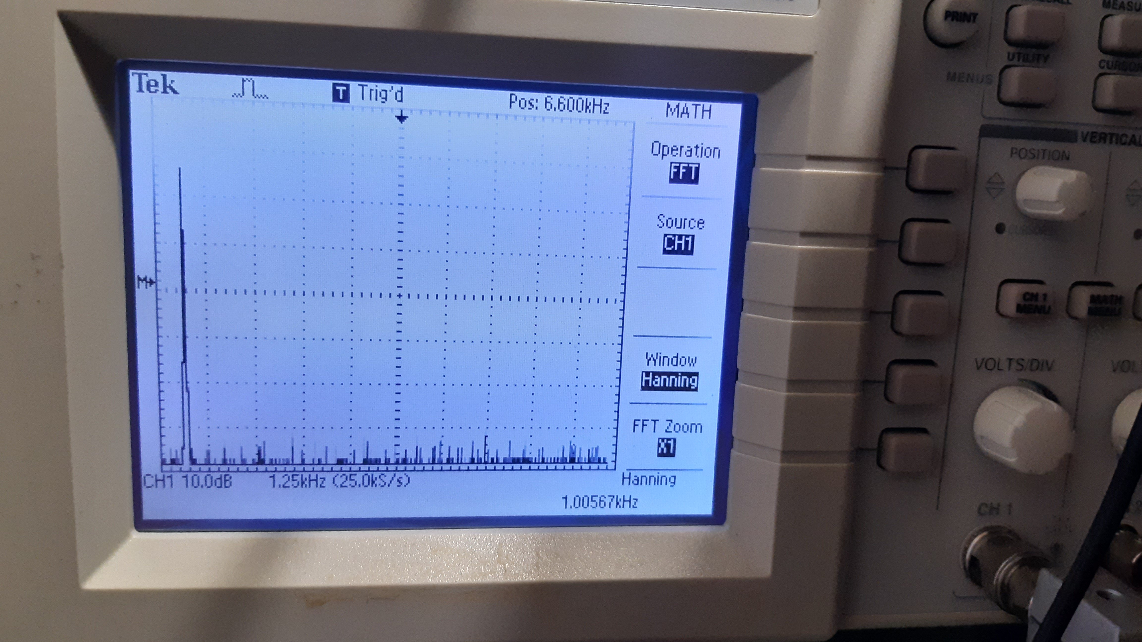

A legutolsó áramköri módosítás meghozta az eredményét a négyszögátvitel feljavítása után a no NFB torzítási adatban is.
1kHz/0,5W/0,02% THD-t mértem, amiben benne van a jelforrás hanggenerátor torzítása + 50Hz + 100Hz maradéka.
TJ.
