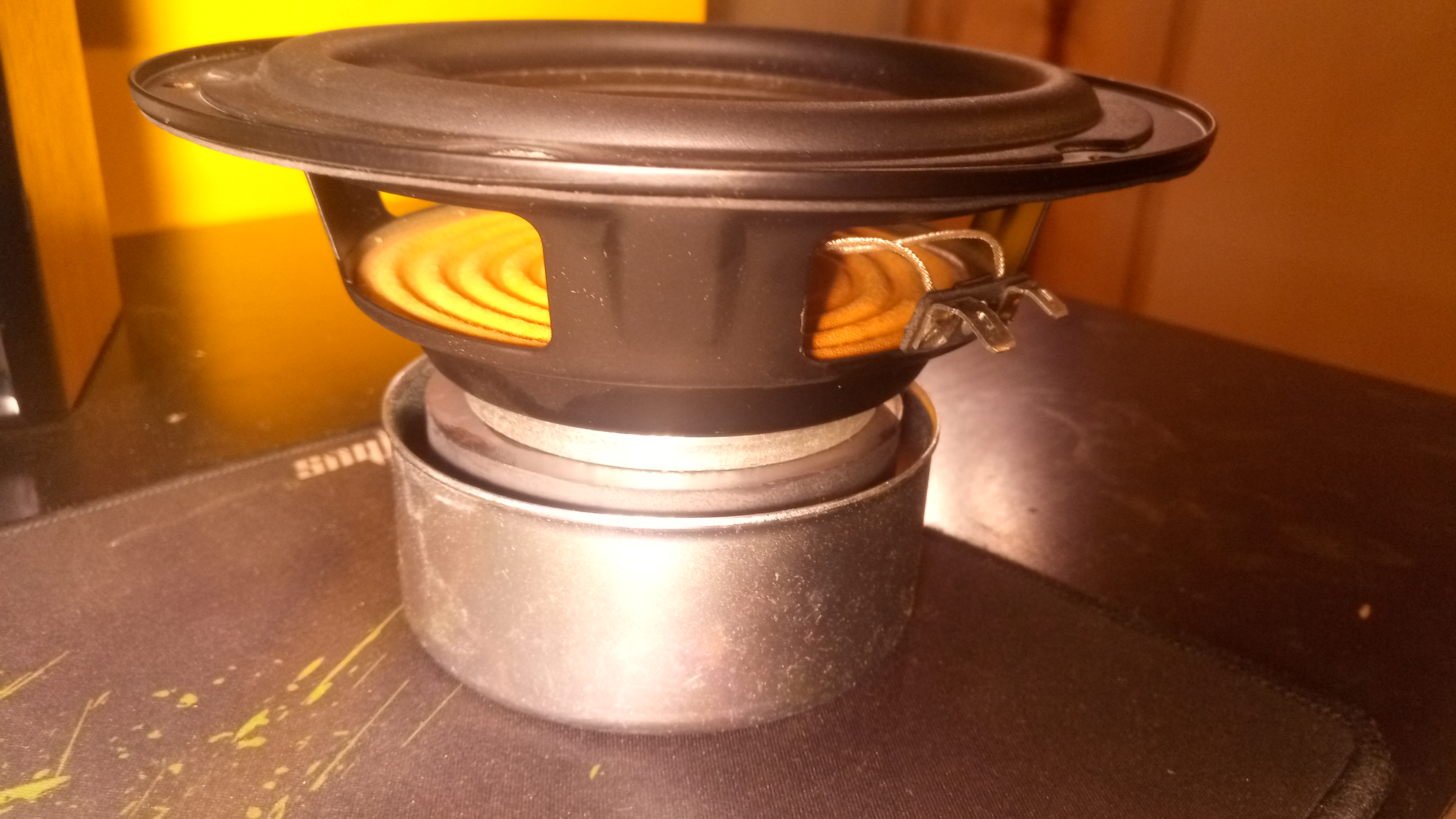

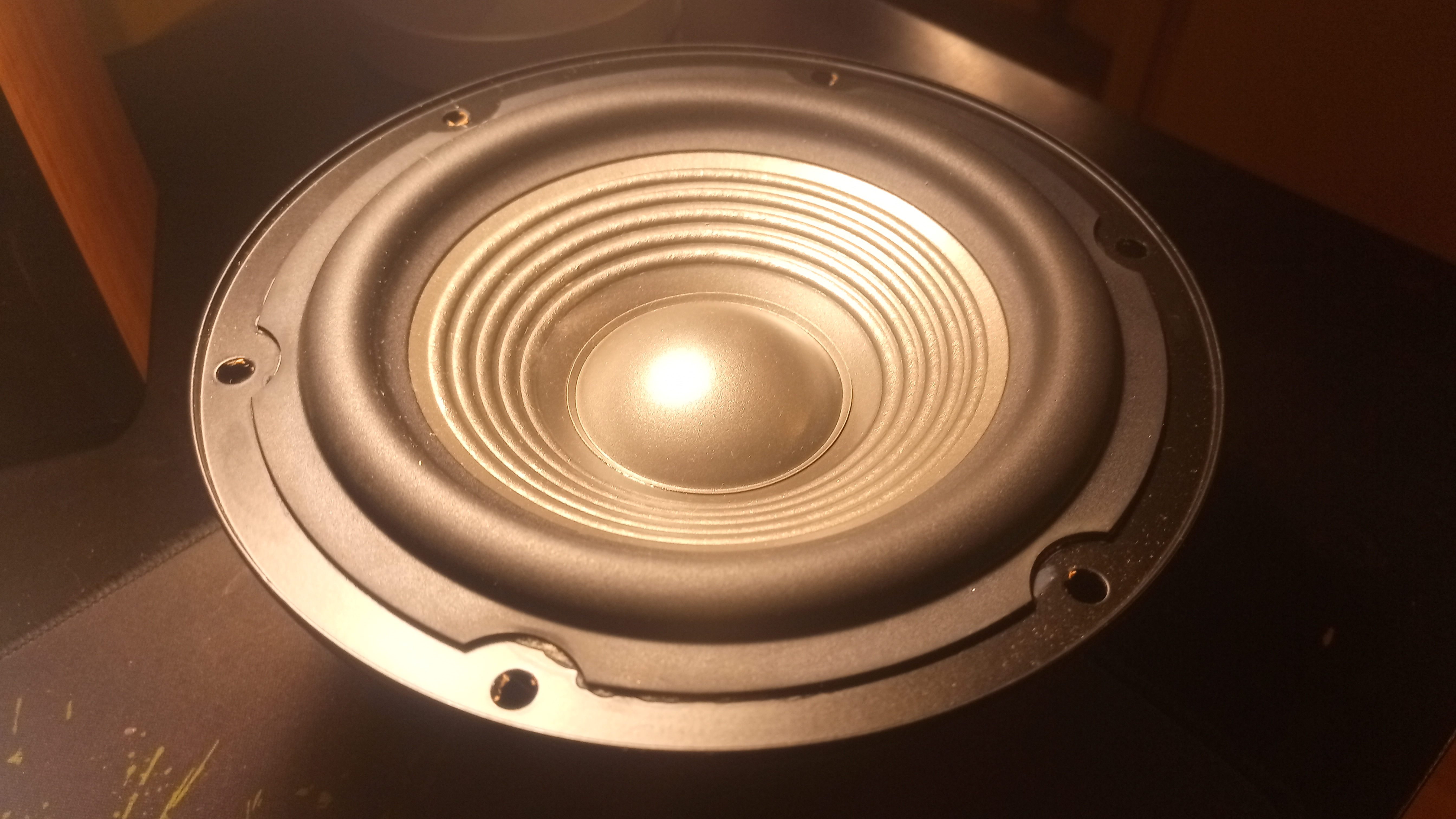

Helló!
Segítséget szeretnék kérni hangszóró javítás kapcsán.
Van egy JBL ES80-as hangfalam szettem és az egyik hangfalban a dupla mély hangszórók közül az egyik búg-zúg. Kiszereltem a két mélyet és lekötöttem mind a kettő hangszórót. Majd egyesével külön külön visszakötve a hangfalra lepróbálva biztosan megállapítható hogy az egyik hangszóró hibás. A hiba jelensége, hogy 50Hz-től elkezd finoman búgó-rezgő-zizegő hangot hallatni, majd 63Hz-től erőteljesen egyre erősödik a búgás ami 630Hz-ig hallható. :smile51:
Kép
Kép
Tudtok valakit ajánlani aki tudná javítani? Egyáltalán javítható lehet?
Vagy lehet valahol kapni gyári újat?

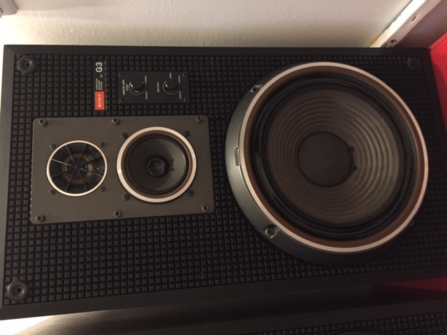

A mellékelt két gyönyörű SONY G3-at kaptam ajándékba egy idős rokontól, aki már kb. 20 éve nem hallgatta. Az utolsó emléke, hogy a tévére kötötte, akkor "szállt el" az egyik fele.
Bekötöttem most, és szólt mindkettő, de rémesen torzít, egy "katyvasz" az egész. Látványos sérülés csak az egyik középen van (második kép).
Kit tudtok ajánlani Budapesten és környékén egy nagy generálra?
Köszönöm
