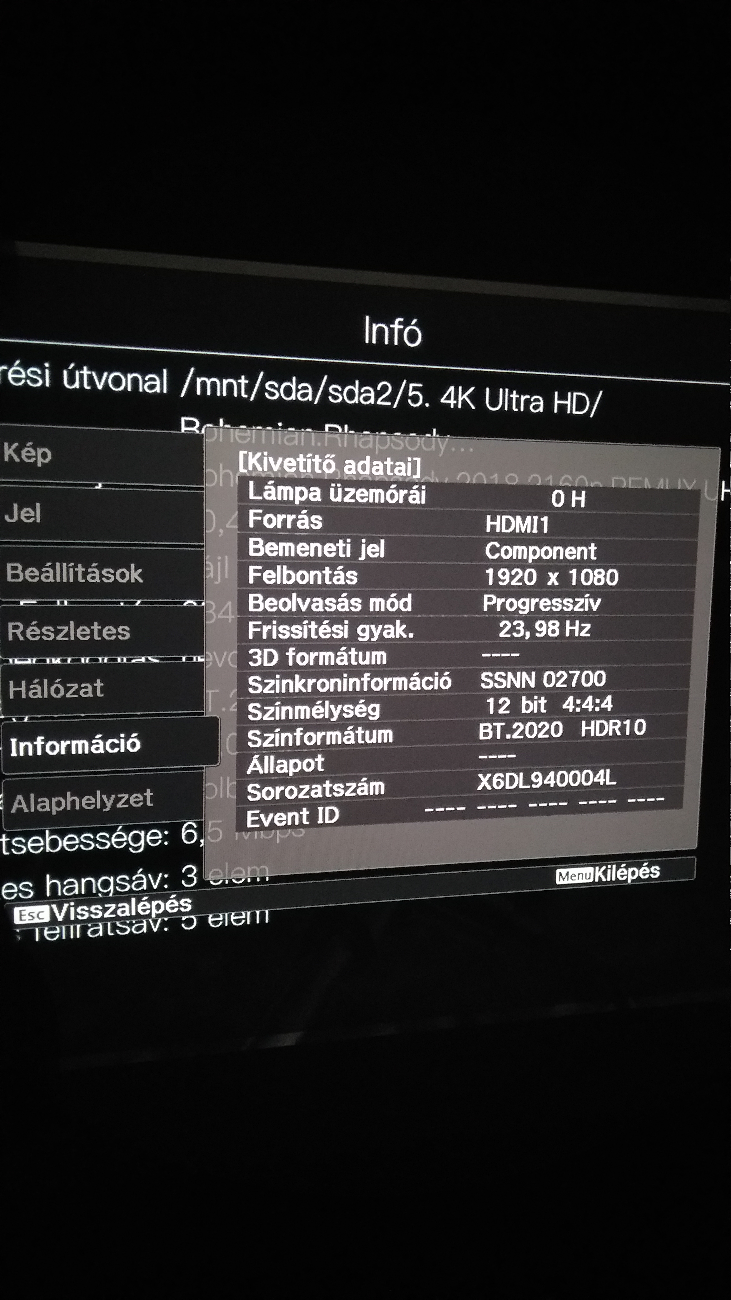

szepi0808
Hozzászólások: 4121
Értékelés: 2108
Re: Mindent a házimozi projektorokról és vásznakról, A-Z-ig
cisco írta:
2019.05.10., pén. 14:30
szepi0808 írta:
2019.05.10., pén. 12:24
4K felkonvertálás homályosít és összemossa pixelhatárokat és még ráadásul zúgása is van én nem használom és nem is ajánlom.
4K felbontást adni sem ajánlom adni neki, nálam rosszabb a kép.
De viszont a HDR nagyon jó rajta. Persze a BT2020-at nem fedi le de az is jobb, mint a BT709 így HDR BT2020-al nagyon jó. HDR beálítás 8-as közép, gyári beállításról 5-re nálam tökélestes lett a fényerő, nem kell többet tolni neki.
e-shift kikapcsolható 4k-s tartalom lejátszásakor?
1080p felbontás, DE HDR BT2020 forrás esetén bekapcsol az e-shift? (x265 HDR BT2020 uhd-s forrású encode-k pl ilyenek)
Nem kapcsolható ki, nem is aktív ez az opció 4k felbontáson.
1080p-n van BT2020 HDR-ben és itt ki, és bekapcsolható az eshift.
A lejátszó infója ua. de mint írtam bukod a 10bitet 4k felbontáson.

Tonyka
Hozzászólások: 5852
Csatlakozott: 2005.09.08., csüt. 00:27
Értékelés: 2576
Hozzászólás Szerző: Tonyka »
cisco írta:
2019.05.12., vas. 20:22
Hiccusz írta:
2019.05.12., vas. 19:46
1080p-m nincs bt 2020 hdr-ben, úgyhogy lekonvertáltattam a lejátszóval. Innentől kezdve olyan, mintha az lenne eredendően, tehát rajtad áll, engeded-e a 4k felskálázást.
Köszi! Tulajdonképpen azt is megválaszoltad, amit nem is kérdeztem :) Ezért a hozzászólásért érdemes avx-en tagnak lenni!
(Dune 4k-s forrásból tud egyszerre 1080p mellett hdr és bt2020-as színtérben kiadni jelet)
Ugyanígy használom én is, jó a HDR-t kikapcsolom, mert van egy metadata opció. Így kapcsolható az e-shift, de alapból nem kikapcsolható 4K jel esetén. Erre azt mondtad nem érted minek használjuk FHD jelel.
Samsung 65NU7022,Epson TW9400,Focal Electra:1027Be,CC1008 Be,1008Be,Atmos:RevelW560,Oppo UDP205,Marantz AV8802A,Parasound:5125,5250,2x Velodyne SPL12000ultra,Kábelek:Nordost,Shiva, Magus,Blue Heaven,Dream Caster,Hi Diamond 2,LAPP ÖLFLEX,2x AQ Husky,Fapaci&Kontaset,Bydium TI-TAB119"5xMiniDSP
Hiccusz
Hozzászólások: 3239
Értékelés: 1430
Hozzászólás Szerző: Hiccusz »
