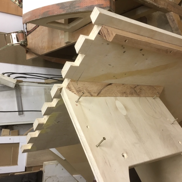

Új dobozt csináltatok egy Altec A5 projekthez. Remélem, sokkal jobb lesz, mint a gyáriak, de persze a puding próbája az evés, a majomé a vízbeugrás. 2,5 centi vastag nyír rétegelt lemezből készül, a dobozéleknél csapolással, a hangszórólapok "beeresztésével". Ez utóbbi azt jelenti, hogy a hangszórólap az oldalfalakban és a tetőlap alsó részében egy horonyba illeszkedik. Mindez sokkal merevebbé teszi a doboz szerkezetét. Korábban megfigyeltem, hogy ha a nagy Altec-dobozok fenéklemezét leterhelem vagy úgy teszem lábra, hogy kissé megfeszüljön, erősebb és feszesebb lesz a basszus. Ennek a doboznak a fenéklemeze indulásból dupla vastag lesz.
A mélyhangszóró előtti "trombitanyílás" szintén állati merev. Több és erősebb borda van betéve mögé, de a külső, hajlított felület is vagy egy centi vastag: vékonyabb rétegelt lemezek vannak összeenyvezve. A hajlított felület mögötti zárt űr keményen ki van tömve üveggyapottal. Ha megkopogtatom, olyasmi hangja van, mint egy keményfa-gerendának.
Belül az éleknél még keményfa merevítés fut végig, az oldalsó falakon ugyancsak, a két oldalon nem párhuzamosan, hanem merőlegesen (ez egy régi Tannoy-trükk).
A mélydobozoknál több cikk szerint is az a cél, hogy minél merevebbek legyenek és ahhoz képest könnyűek. Akkor miért duplázod a falvastagságot? Kérdezheti bárki. A válasz az, hogy igaz ugyan, hogy a falvastagság növelése növeli a tömeget, ám a szilárdság köbösen nő. Vagyis egy 1cm helyett 2cm falvastagságú doboz merevsége az eredeti 8-szorosa lesz.
A bélelés még hátra van. A régi Altec-iskola szerint a szemben lévő falaknak mindig csak az egyikére kerül valamiféle csillapító-anyag. Kevéssel kell kezdeni és ott abbahagyni, amitől már romlik a minőség. A kevés csillapításnál az általam olvasott beszámolók szerint nagyon élénk a hang, de fölléphetnek zavaró rezonanciák. A túl erős csillapítás viszont állítólag kiszívja a hangból az életet (a rezgési energia ilyenkor egyszerűen nagyobb mértékben hővé alakul).
Ha van bármi tapasztalatotok, amivel még jobbá lehet tenni a dobozt, nagy köszönet!

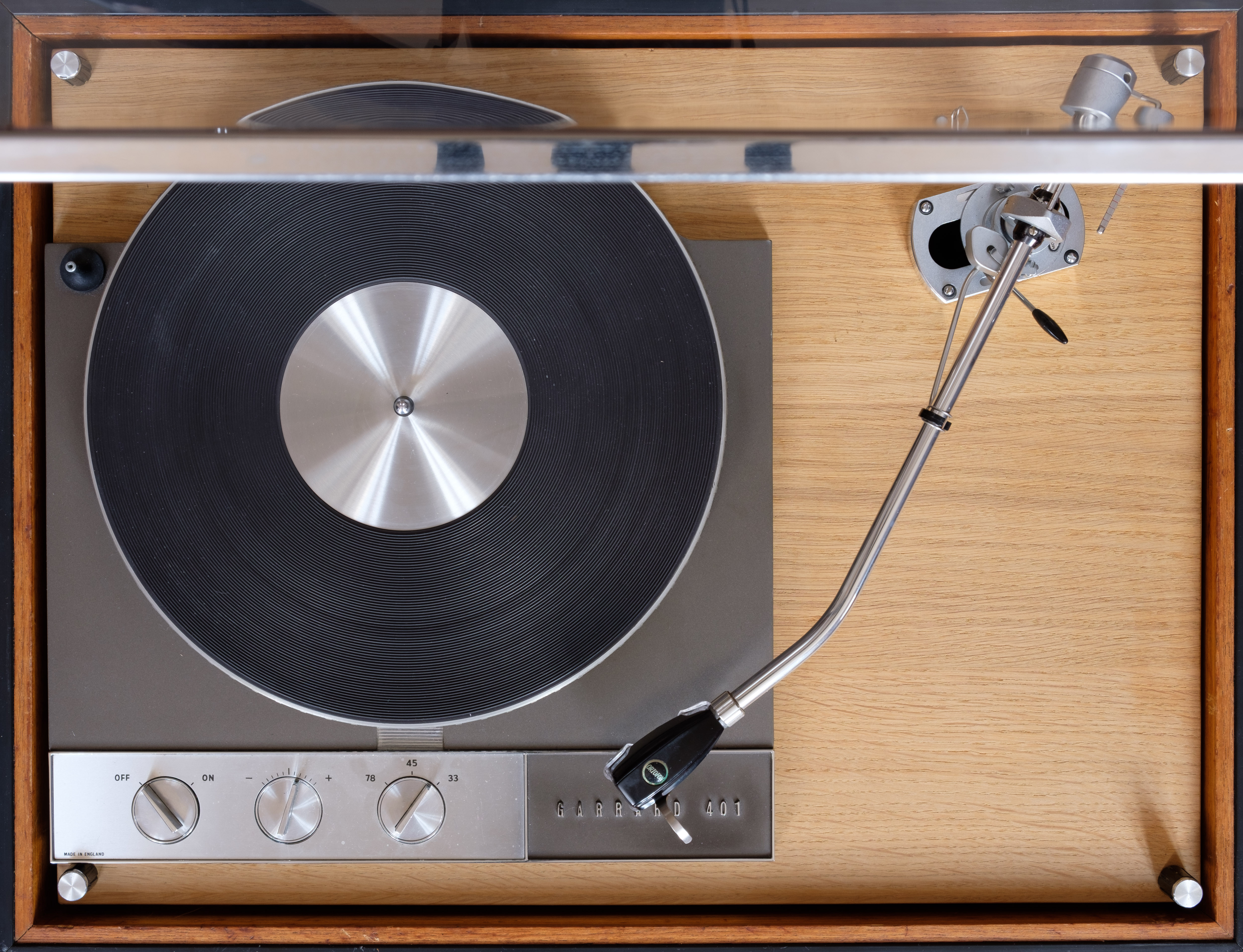

Szeretném, ha érdeklődést keltene ez a téma. Magyarországon is vannak Altec-tulajdonosok, és olyanok is akadnak, akikből Altec-tulajdonosok lesznek. (Ebben a pillanatban két 604-est is kínálnak az avx.hu fórumán, egy másik fórumon pedig egy hamis Altec-koaxiálist árulnak.) Megnyitottuk a fő témákat. Ilyen A Filmszínház Hangja (VOTT) és a film- és hanglemez-stúdióé (604 Duplex). Mégis az a szomorú helyzet, hogy eddig csak ketten, csupán Bandi és én szólaltunk meg. Hol vannak a vélemények, a kérdések, az ellenvetések?
Lehet, hogy később hibának bizonyul, de megnyitok egy harmadik altémát is: a hificuccokét, amelyek szeretik az Altec hangsugárzókat, és hosszú ideig együtt laktak velük. Lehet, hogy ez sem élénkíti fel a fórumozókat – de engem nagyon is érdekel, hogy az Altec-eseknek – vagy akik Altec-esekké akarnak válni – mi egyebük van. Mivel hajtjuk hangsugárzóinkat? A szoftver (a zene) és a hardver (a hifilánc) egyaránt érdekes.
Az altémának szomorú időszerűséget ad az a körülmény, hogy a közeli napokban fogok megválni attól a lemezjátszótól, amely teljes Altec-kedvelői pályafutásomat végigkísérte. Őtőle, régi Garrard 401-esemtől búcsúzom e hozzászólásban.
1979 nyarán, egy Párizs melletti kisvárosban (Malakoff) vettem egy vietnami menekülttől (apróhirdetés). Héven (RER) mentem érte, és az ölemben dajkáltam, amíg a szállásra nem értem vele, aztán vonaton hoztam haza. (Háromévenként lehetett turistaútlevelet kapni.) Akkoriban a dörzskerekes lemezjátszókat nem becsülték valami sokra – én sem –, hanem volt rajta egy hosszú SME-kar, és az már akkor kultusztárgy volt. Azonkívül rettentően tetszett nekem. Azóta sem vágytam más hangkarra.
A kar mindmáig dolgozik, de a futómű általában csak másod-lemezjátszó volt egy-egy szíjhajtású mellett. A 70-es–80-as években egy magyar (EAG) stúdió-lemezjátszót használtam (én alakítottam át dörzskerekesről gumiszíjasra), a 80-as évektől a közelmúltig pedig Thorens TD-125-öst. Aztán – amikor ráuntam a stúdió-lemezjátszó Papst-motorjának zajára, vagy idegesített a TD-125-ös imbolygása a bekapcsoláskor, tűzforró motorja a kikapcsoláskor – olyankor egy ideig a Garrard 401-est hallgattam. Fő lemezjátszóvá az utóbbi években, a divat hatására lépett elő. Megpróbáltam – engedve az okosabbaknak – megszeretni a dörzskereket, de nem sikerült. Pedig jó gép ez. A fiamnak nagyon finom Thorens TD-124-ese van – a Garrard zajszintje még annál is alacsonyabb, a legkevésbé sem zavarja a lemezhallgatást. Ami kis dübörgése van, azt a lemezzaj bőven elfedi. Hozattam új dörzskereket, új, foszforbronz csapágy-gömbszeletet, gyári olajat. Kapott eredeti SME-kávát. A lemezjátszó tehát aránylag csöndes – de továbbra is jobban szeretem a szíjhajtást.
A mai hifistáknak csak a legfinomabb dörzshajtásúakhoz, Garrardokhoz, Thorensekhez, legrosszabb esetben Lencókhoz van szerencséjük, nekem azonban a legkorábbi lemezjátszóim nemcsak dübörögtek, hanem nyávogtak is. Ez elviselhetetlen volt. Az olcsó dörzskerekesek többé-kevésbé mind osztoztak ebben a hibában. Évekig kellett szíjhajtásút hallgatnom, hogy elfelejtsem az ócskaságok emlékét. A Garrard 401 egyenfutása tökéletes. Fordulatszám-szabályozója ma is mindig középen áll. Mégsem való nekem a dörzskerék, punktum.
És mivel már nem kell nekem másod-lemezjátszó, ezt a viszonylag keveset futott Garrardot a közeli napokban elviszik tőlem. Az ő tiszteletére, barátságunk emlékére íme egy fénykép.
