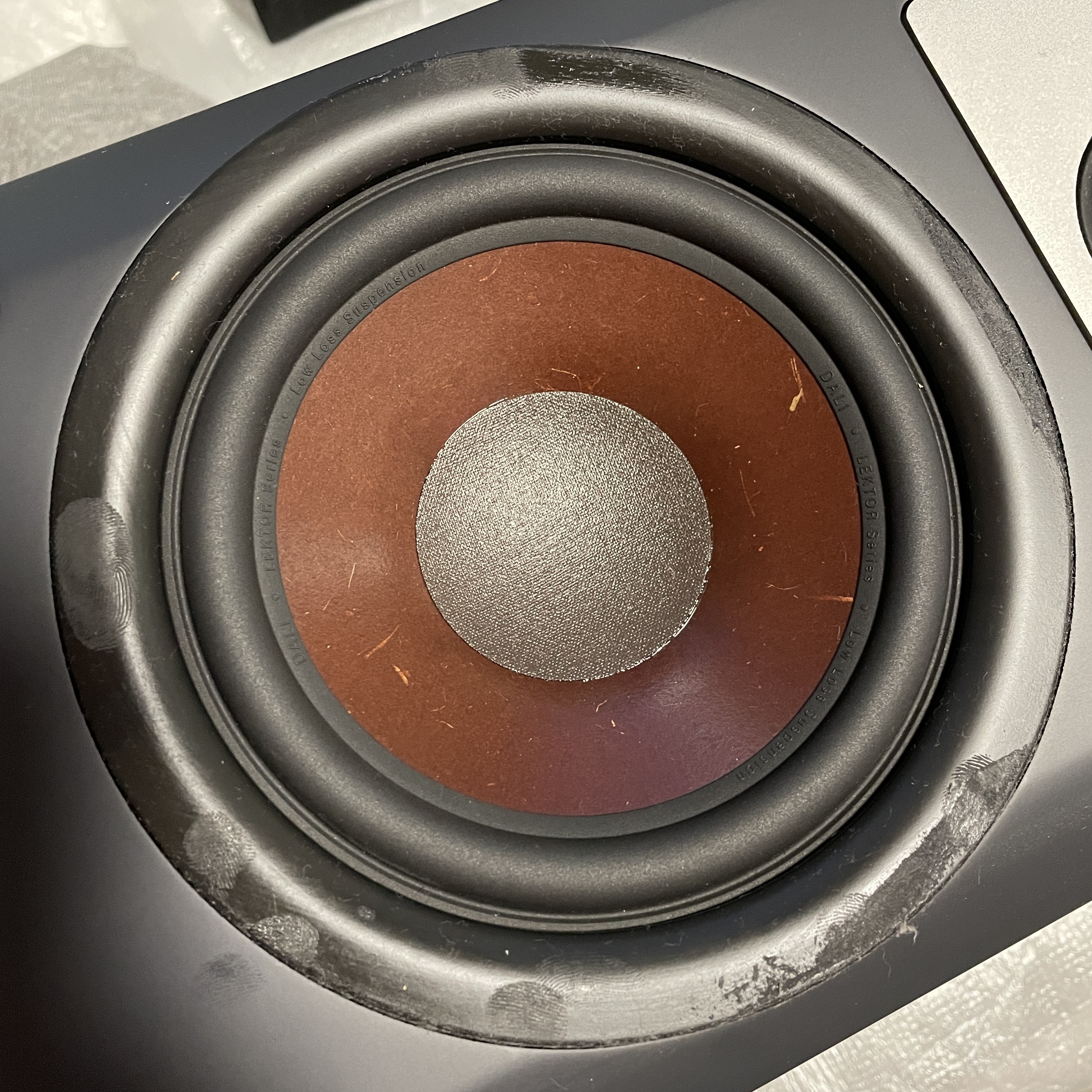

matesz88 írta:
2023.05.01., hétf. 11:15
Köszönöm az észrevételeket, igen valóban a hangszóró perem/csavar takaró gyűrő kezdte megadni magát. Szerencsére cserélhető pótolható, ráadásul ez konkrétan a hazai Dali importőr szerint szériahiba. Fel is vették a kapcsolatot a Dali-val a szériaszámaim alapján. Ha gondolom más nem is, de ha csere gyűrűket küldenek akkor probléma megoldva.
Másik opció amit említettetek az ügyességi játék lesz, hogy óvatosan leszedni a gyűrűket és magát az idő előtt elöregedett gumiszerű bevonatott egyszerűen lekell oldani róla. Majd gyűrű újra vissza. Képtelenség lenne így leszedni a szmötyit, hogy az oldószer ne érjen se a habszóróra se a hangfalra. Ráadásul kérdés milyen szép lesz ugye utána a gyűrű, mennyire eszi meg oldószer, fényesíti ki stb. Mindenestre így nem maradhatnak, mert szörnyen néz ki.
Volt már dolgom többször ilyen gumi szerű felülettel, ami hosszabb-rövidebb időn belül el kezdett málani, ragacsosan elfolyósodni. Mi tagadás undorító. Annak idején mikor ezt a felületkezelési módot kifejlesztették, nem számoltak vele, hogy ilyen hamar leépül, és mindezt magátol, mindenféle külső beavatkozás nélkül. Szerencsére van megoldás!
A denaturált szesz tökéletesen eltávolítja ezt a feloldódott gumis réteget, anélkül, hogy az alatta lévő anyagot megtámadná!
Többször, több helyen távolítottam már el az ilyen "megindult", gumi szerű réteget különböző műanyagok felületéről denaturált szesszel, teljes biztonságga. Oldószerekre(higító, aceton, benzol, stb.) szerencsére semmi szükség, azok amúgy is nagy valószínűséggel a műanyag alapot is károsítanák.
Óvatosan szereld le azokat a gyűrűket a hangszóróról, és mosdd le denaturált szesszel. :smile32:

KisMarci írta:
2023.04.28., pén. 07:49
Biztos, hogy "bomlásnak indult" és nem csak egy ragacsos réteg rakódott rá porból az évek alatt? Az egy egyszerű oldó folyadékkal el lehet távolítani. (Óvatosan, nehogy a gumi peremre is menjen belőle.)
Nekem ez volt a Triangle Genése felső magas borításával.
Ahogy írja, a selyem végig rajta volt.Ezért gondoltam, hogy valami gumiszerű cuccal vonták be, és az elöregedve ragaccsá avanzsált.Ha erről van szó akkor elvileg izopropil alkohollal eltávolítható.

matesz88 írta:
2023.04.23., vas. 14:45
Az alanya egy Dali Lektor Center, 6 év után spontán bomlásnak indult ez a perem. Grill végig rajta volt, vegyszer sem érte soha. Miért lett ilyen? Javítható?
Ez ahogy nézem nem maga a hangszóró perem, hanem a kosarat / annak felfogatását takaró díszítő elem.Nincs ez valami gumiszerű anyaggal bevonva?
