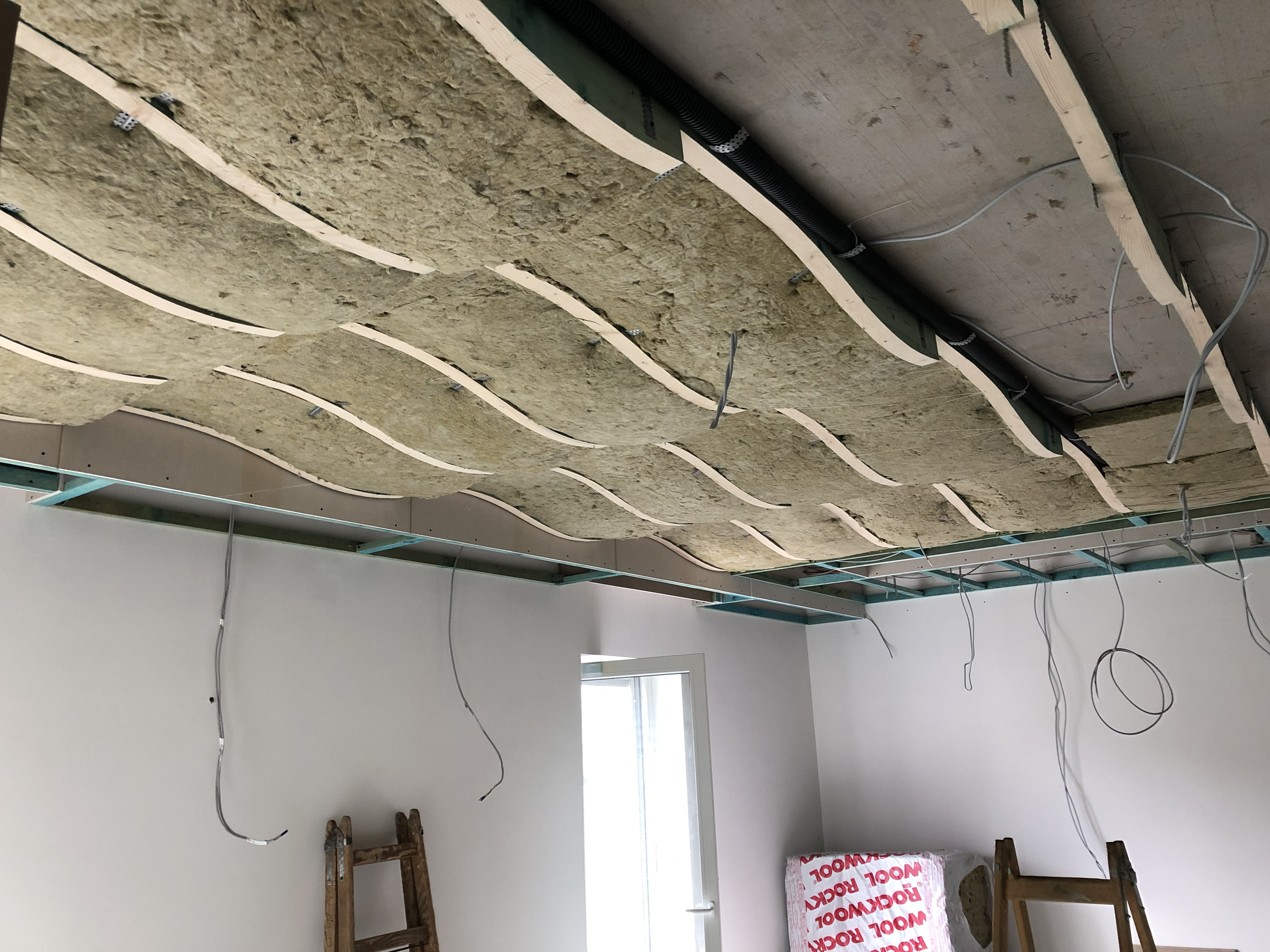

Szervusz!
Tudnál ajánlani olyan oldalt, ahol részletesen bemutatják hogyan kell korrekten előtétfalat építeni a falba süllyesztett hangsugárzóknak?
Különös tekintettel a tartószerkezet és a héjalás rezgésmentesítésére, rétegrendjére, és benne a hangsugárzó rögzítésére.
Nem stúdiót hanem otthoni környezetben láthatatlan megoldást szeretnék kialakítani.
Köszönöm
Nem tudok fejből ilyen oldalt. A Neten rengeteg okosság és marhaság található, keresgélj, ha nem akarsz szakembert felkérni! De mindenekelőtt gondold végig, mit is szeretnék konkrétan!

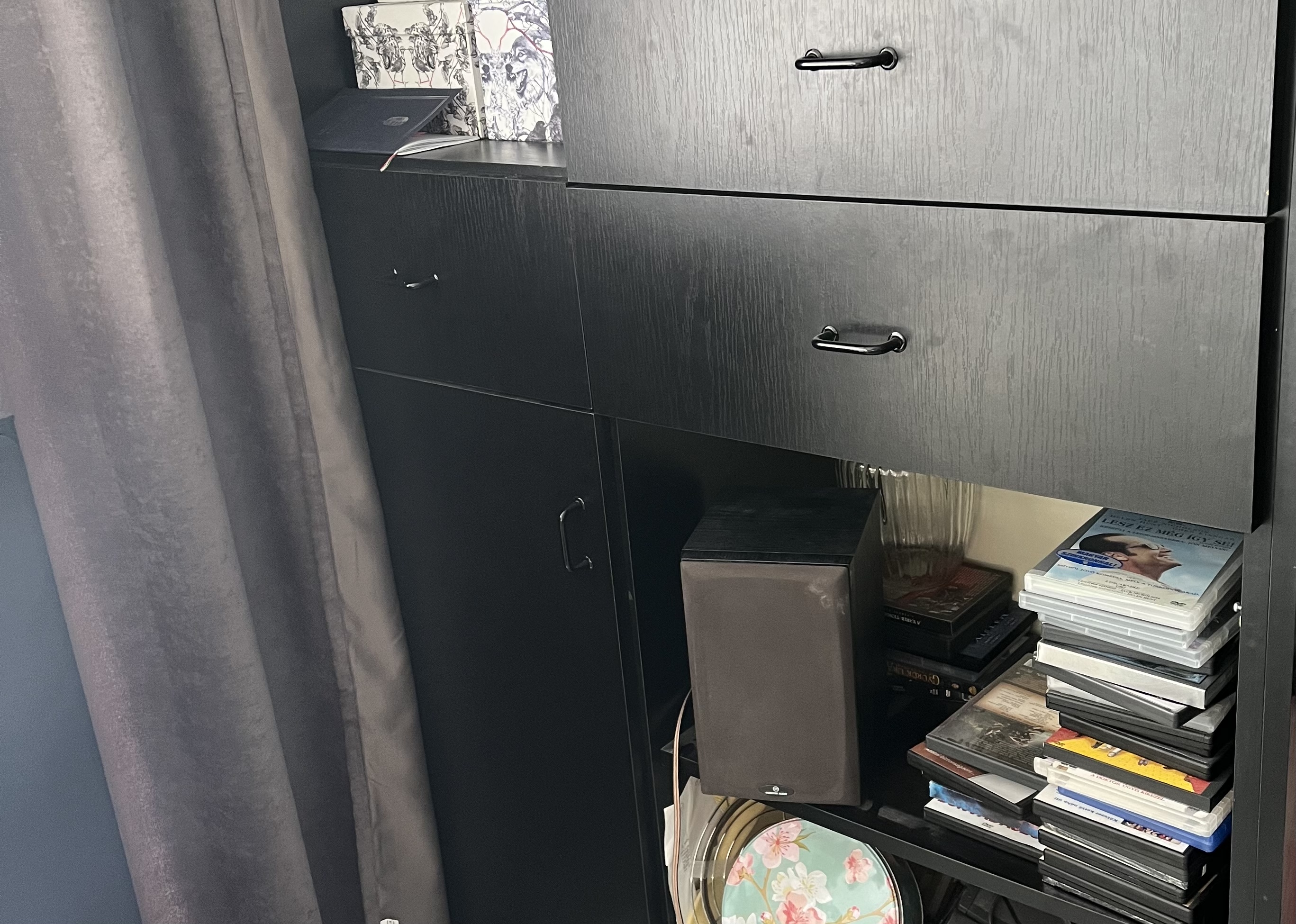

Obico írta:
2023.05.31., szer. 08:14
Polcsugárzó polcra - hogyan lehet minimalizálni a negatív hatást?
Ideális esetben össze lehet hozni, hogy úgy viselkedjen a hangdoboz, mint a falba süllyesztett példányok és bár azokat másként hangolják, néhány előnye is lenne az elhelyezésnek. Azonban az ilyen szekrények nem igazán alkalmasak erre, túlságosan rezonálnak, illetve a hangdoboz körüli üreg rezonátorként kiszámíthatatlan hatást fog kifejteni. Esetleg próbáld meg könyvekkel feltölteni azt a részt, főleg a dobozok mögött, illetve tegyél a dobozok alá valami masszív, nehéz alapzatot! Talajon álló dobozoknál nem javaslom az ilyesmit, de a bútorlapnál indokoltnak tűnik.
Obico
Hozzászólások: 47
Csatlakozott: 2021.05.25., kedd 16:57
Re: Akusztika - elmélet és gyakorlat
Hozzászólás Szerző: Obico »
Nappali szekrénysor miatt szeretnék racionalizálni, és az eddigi szekrény előtt csücsülő tornyokat polcsugárzóra cserélni.
Elöl portos modellre, polc szélére kihúzva.
Arra gondoltam, hogy az üreget kitömném valami szigetelőanyaggal, majd rá menne hangszórószövet. Esetleg a polcsugárzó alá szivacsot.
Milyen anyagot lehetne használni ehhez, (sima kőzetgyapottól picit félek nappaliban)?
Esetleg bevált olcsó fekete, akusztikusan transzparens szövet?
Bármi egyéb ötlet ami segíthetne (azon kívül, hogy tegyem vissza a tornyokat :rolleyes: )
Köszi!

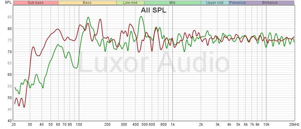

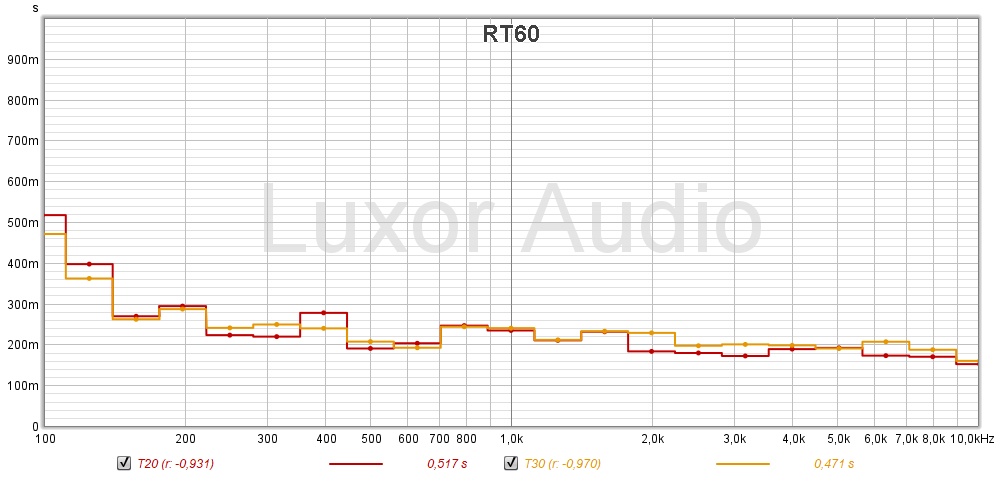

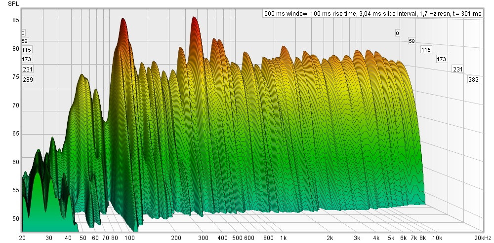

A héten volt szerencsém több helyszínen is ellenőrző méréseket végezni az általam javasolt akusztikai kezelés elvégzése után. Ezek mindig nagyon tanulságosak, mert van alkalmam beszélgetni a felhasználókkal és meghallgatni az ő személyes beszámolóikat, illetve az előtte/utána végzett mérések eredményein is láthatjuk, tényszerűen mi is történt a szoba fizikájában.
Az egyik helyszín egy budapesti házistúdió, ahol zeneszerkesztést végez és mikrofonos hangfelvételeket készítenek. Mivel az utózengés mértékével nem volt különösebb probléma, a többi paraméterre koncentráltunk. Nem is építettünk be sok panelt, inkább a fontosabb visszaverési pontokat kezeltük, ezáltal sikerült lefelezni a torzítást és kiegyengetni a frekvencia választ olyan módon, hogy előkerültek az elveszettnek hitt basszushangok is. Ráadásul mindezt úgy, hogy a tulajdonos a paneleket is saját maga készítette el némi iránymutatás után.
A különbség a felvételeken és zenehallgatás közben is jól hallatszik.
Harmonikus torzítás a korrekció előtt:
Dist 1.jpg (115.07 KiB) Megtekintve 31385 alkalommal
Harmonikus torzítás a korrekció után:
Dist 2.jpg (115.65 KiB) Megtekintve 31385 alkalommal
Lecsengési ábra a korrekció előtt:
WF 1.jpg (235.32 KiB) Megtekintve 31385 alkalommal
Lecsengési ábra a korrekció után:
WF 2.jpg (240.21 KiB) Megtekintve 31385 alkalommal
Frekvenciaválasz a korrekció előtt és után:
Utózengési idő a korrekció előtt:
RT 1.jpg (148.82 KiB) Megtekintve 31385 alkalommal
Utózengési idő a korrekció után:
RT 2.jpg (147.67 KiB) Megtekintve 31385 alkalommal

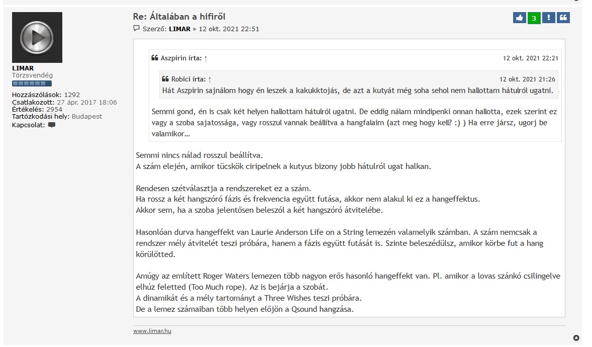

greenbio írta:
2022.05.23., hétf. 13:17
Hát érdekes, a dobozokat továbbra is nagyon közelinek látom/érzem, de úgysem nézegetem őket nagyon...
Zenehallgatást csakis becsukott szemmel, így rengeteg zavaró mellékhatást (pl. a márkanevek látványát) ki tudunk zárni.

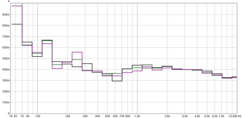

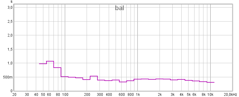

rx8 írta:
2022.05.07., szomb. 14:13
Csatolom az előtte és utána grafikonokat. Az előtte állapot az, amelyiken a két csatorna együtt van ábrázolva. Sajnos az én mérésem elég amatőr lett, de a lényeg szerintem látszik.
Ezúton szeretnék köszönetet mondani a segítségért.
Örülök a pozitív fejleményeknek.
Az utózengés az én görbémen is egy csatornára vonatkozik, de ahogy a Te két görbéden is látjuk, nincs lényegi különbség abban, melyik csatornán mérjük, mivel ez a szoba akusztikai paramétere.

Sziasztok,
Egy kis információ :rolleyes:
Néhány évvel ezelőtt Fapaci bemérte a zenehallgató szobámat, amely a szokásos mélytartománybeli problémáktól eltekintve viszonylag tűrhető akusztikát biztosított. Nagyon sok jó tanácsot kaptam a könyvespolcok elhelyezésevel kapcsolatban illetve, hogy hogyan helyezzek el néhány akusztikai elemet a szobában, hogy még jobb legyen az akusztika. Végre ebben az évben egyéb elfoglaltságaim után sikerül vennem néhány akusztikai elemet és bár nem sikerült még az ideális helyre felszerelnem, de a már így is döbbenetes az eredmény. Amit már mások is említettek a rendszerem most kezdi kifutni magát, a hangzás valahogy magától érthetődő lett, szinteket ugrott.
Jobb oldal.png (9.31 KiB) Megtekintve 53695 alkalommal
bal oldal.png (9.09 KiB) Megtekintve 53695 alkalommal

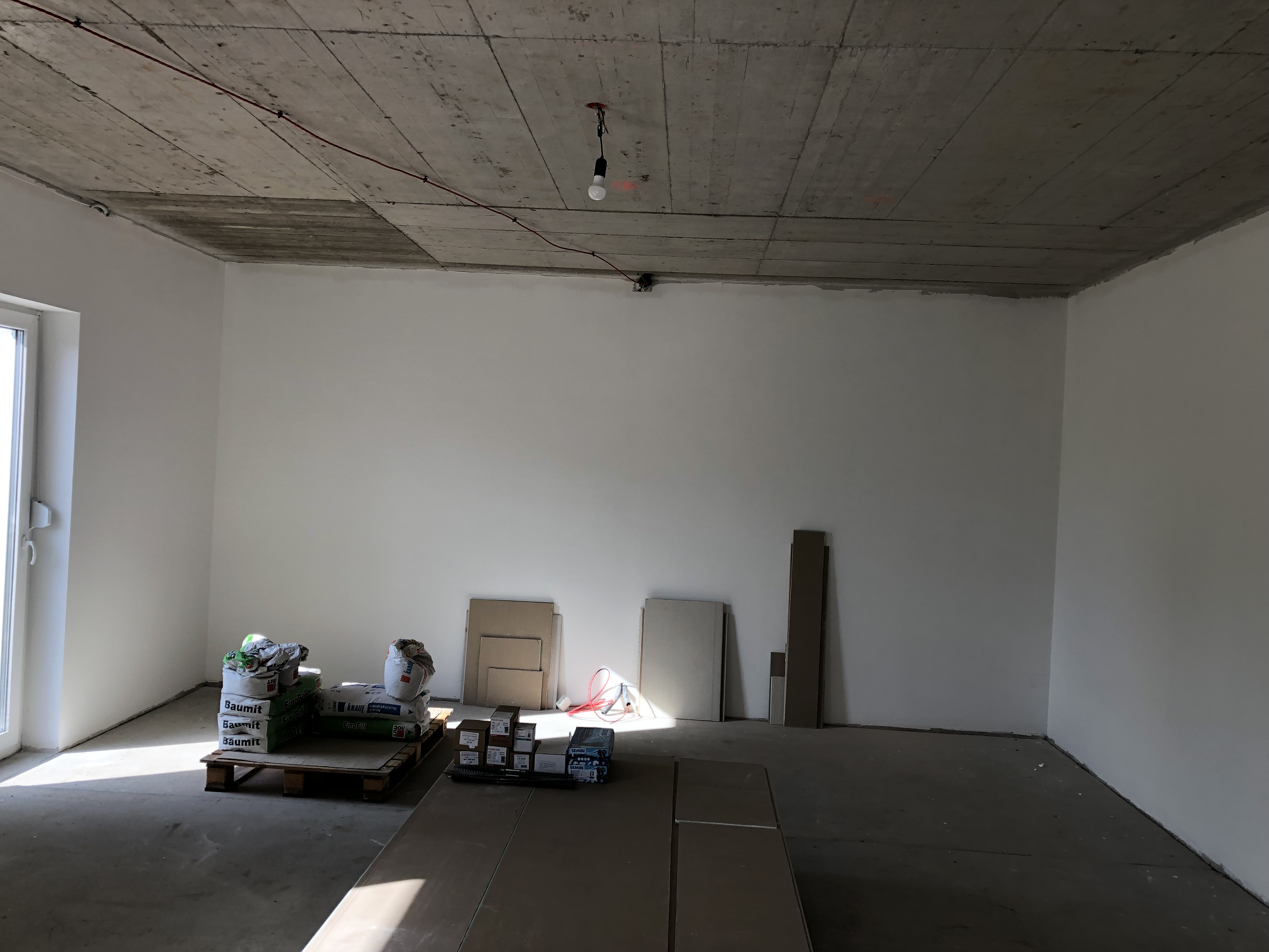

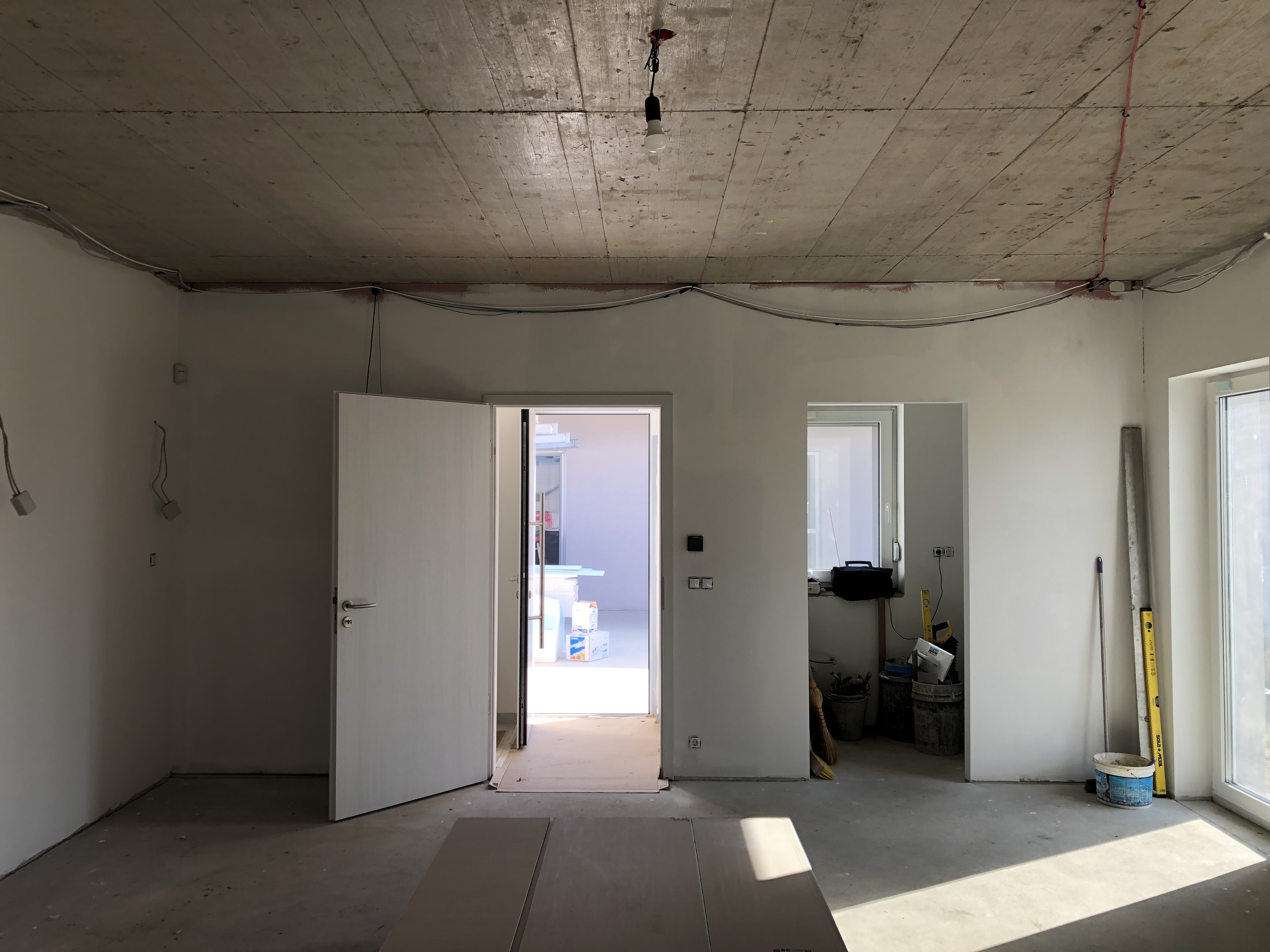

Köszönöm az intést, de egyáltalán nem a fórum beírások, netes képek alapján gondolkodom!
Az elveket ismerem, "építettem" már korábban egy kisebb szobát, s az elég sikeres volt...
Azt el kell ismernem, hogy elég makacs vagyok, s van már egy elgondolásom, amit lehet finomítani, de alapvetően megváltoztatni szerintem nem! Ráadásul vannak olyan építészeti megoldások (az eredeti elképzelésemnek megfelelően) amik most már fundamentumok. A készülékek, hangsugárzók alatti első ~2 méteren ragasztott fa padló lesz, mig a maradék területen szőnyegpadló padlófűtéssel, az álmennyezet is elkészült nagyjából, az eredeti elképzelésem szerint)
Amennyiben van időd, kedved foglalkozni velem akár itt nyilvánosan, akár privátban, akkor mehetünk tovább, ha nem azt is akceptálom.

Bocsánat, pongyolán fogalmaztam!
Nem csak diffuzorokkal fogom "kezelni" a helyiséget, természetesen lesznek benne elnyelő felületek is. Mind "természetes" (szőnyegpadló, fa padló, lemez tároló bútorok, tört vonalú falak, sűrű függöny), mind "mesterséges"( diffuzorok, sarokelnyelő, fali elnyelő) akusztikai elemek lesznek.
Annyi változtatási lehetőség lenne a későbbiekben is, hogy a diffuzorokat egységenként falfülkébe süllyeszteném, így ezeket rossz esetben lehetne cserélni, ha finomhagolni kell.
Majd, ha a készültség indokolja, akkor méretni is fogok, de egyenlőre "szűz" a terület, nagyon nincs mit! Ennyire:
Ha időd engedi a segítséget és úgy gondolod, hogy elfér itt a topikodban, akkor tehetek fel a későbbiekben alaprajzot, elképzelést, fázis fotókat... rajzolni sajnos csak papiron tudok, s fényképen feltölteni.
