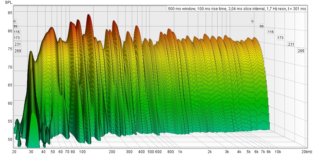

A héten volt szerencsém több helyszínen is ellenőrző méréseket végezni az általam javasolt akusztikai kezelés elvégzése után. Ezek mindig nagyon tanulságosak, mert van alkalmam beszélgetni a felhasználókkal és meghallgatni az ő személyes beszámolóikat, illetve az előtte/utána végzett mérések eredményein is láthatjuk, tényszerűen mi is történt a szoba fizikájában.
Az egyik helyszín egy budapesti házistúdió, ahol zeneszerkesztést végez és mikrofonos hangfelvételeket készítenek. Mivel az utózengés mértékével nem volt különösebb probléma, a többi paraméterre koncentráltunk. Nem is építettünk be sok panelt, inkább a fontosabb visszaverési pontokat kezeltük, ezáltal sikerült lefelezni a torzítást és kiegyengetni a frekvencia választ olyan módon, hogy előkerültek az elveszettnek hitt basszushangok is. Ráadásul mindezt úgy, hogy a tulajdonos a paneleket is saját maga készítette el némi iránymutatás után.
A különbség a felvételeken és zenehallgatás közben is jól hallatszik.
Harmonikus torzítás a korrekció előtt:
Harmonikus torzítás a korrekció után:
Lecsengési ábra a korrekció előtt:
Lecsengési ábra a korrekció után:
Frekvenciaválasz a korrekció előtt és után:
Utózengési idő a korrekció előtt:
Utózengési idő a korrekció után:

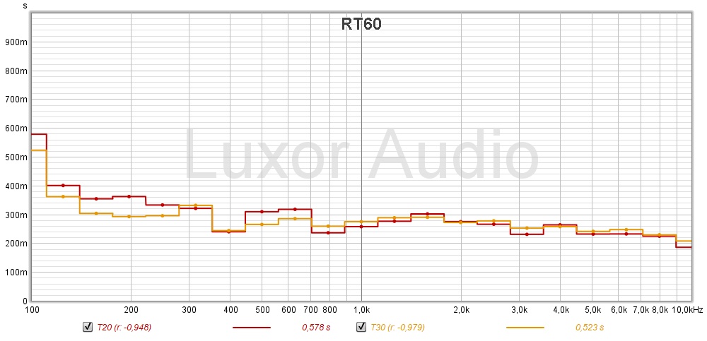

Sziasztok,
Egy kis információ
Néhány évvel ezelőtt Fapaci bemérte a zenehallgató szobámat, amely a szokásos mélytartománybeli problémáktól eltekintve viszonylag tűrhető akusztikát biztosított. Nagyon sok jó tanácsot kaptam a könyvespolcok elhelyezésevel kapcsolatban illetve, hogy hogyan helyezzek el néhány akusztikai elemet a szobában, hogy még jobb legyen az akusztika. Végre ebben az évben egyéb elfoglaltságaim után sikerül vennem néhány akusztikai elemet és bár nem sikerült még az ideális helyre felszerelnem, de a már így is döbbenetes az eredmény. Amit már mások is említettek a rendszerem most kezdi kifutni magát, a hangzás valahogy magától érthetődő lett, szinteket ugrott.
Csatolom az előtte és utána grafikonokat. Az előtte állapot az, amelyiken a két csatorna együtt van ábrázolva. Sajnos az én mérésem elég amatőr lett, de a lényeg szerintem látszik.
Ezúton szeretnék köszönetet mondani a segítségért.
Egy kis információ
- Jobb oldal.png (9.31 KiB) Megtekintve 53732 alkalommal
- bal oldal.png (9.09 KiB) Megtekintve 53732 alkalommal
- RT.jpg (44.99 KiB) Megtekintve 53732 alkalommal
