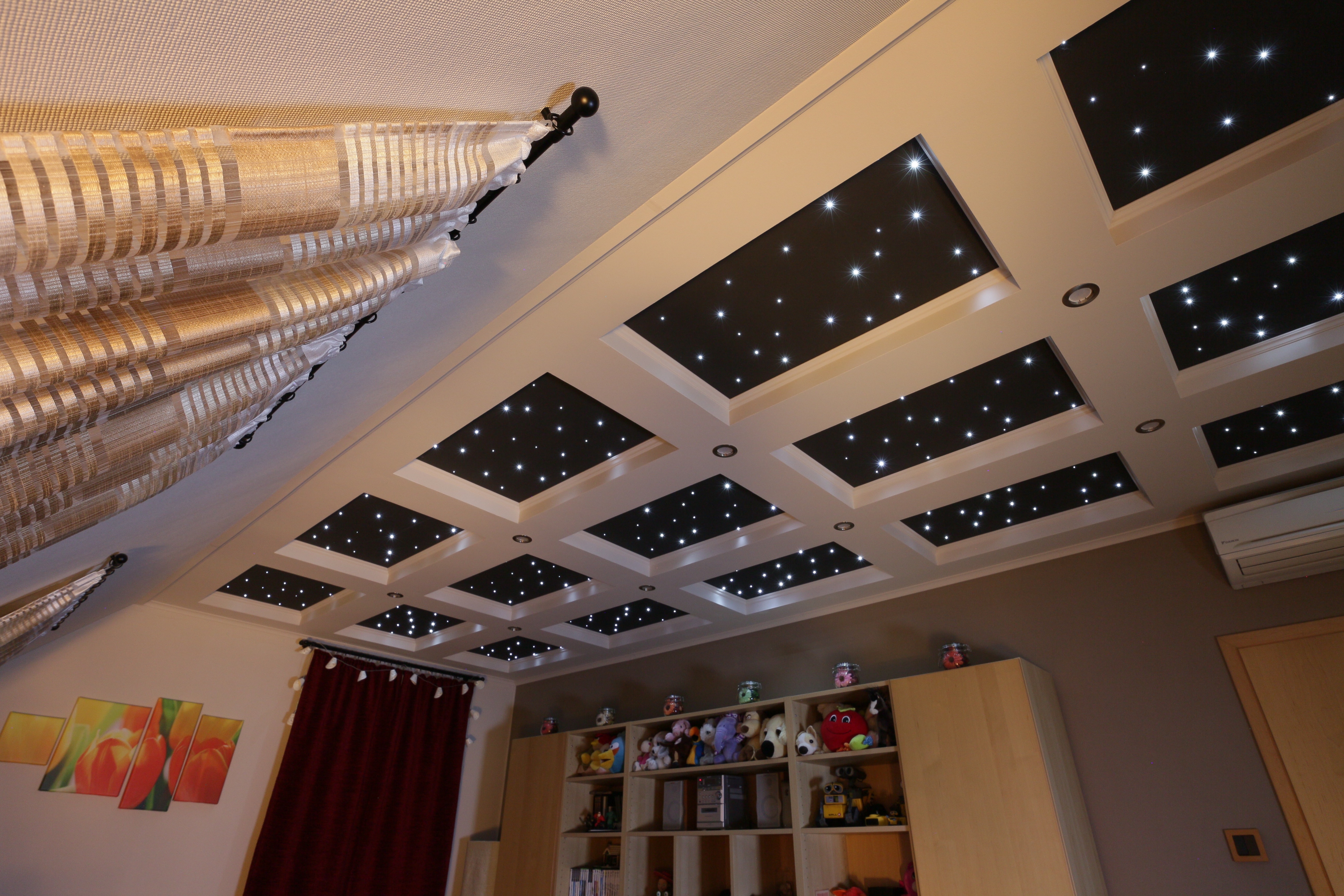

Egy dolgot sajnálok, a csillagos égboltot. Mivel van 10 cm szigetelés a teljes mennyezeten, ezért minden további nélkül megcsinálhattam volna, sőt tervben is volt, a csövek be voltak rakva az üvegszálaknak. De mikor ott voltam annyira elegem volt már az egészből és annyira be akartam már fejezni, hogy semmi erőm nem volt arra a plusz 1 hónap munkára így kimaradt. Az előző lakásunkat konkrétan azért tudtuk eladni, mert a vevőjelölt beleszeretett a gyerekszobába épített csillagos égboltba. Ott persze a gipszkartonozást nem én csináltam csak a csillagokat. Az is volt vagy 2 hónap, több mint 1 kilométernyi üvegszál volt a mennyezetbe.
