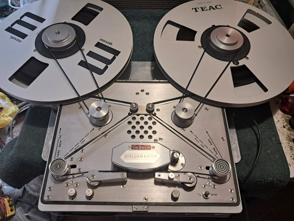

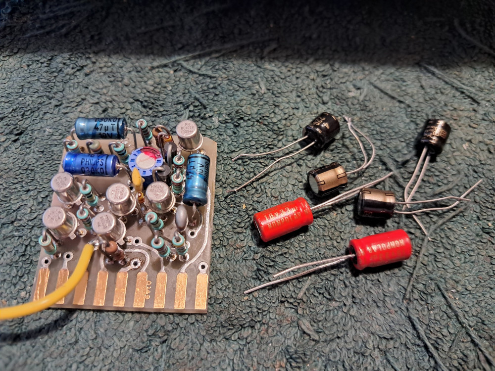

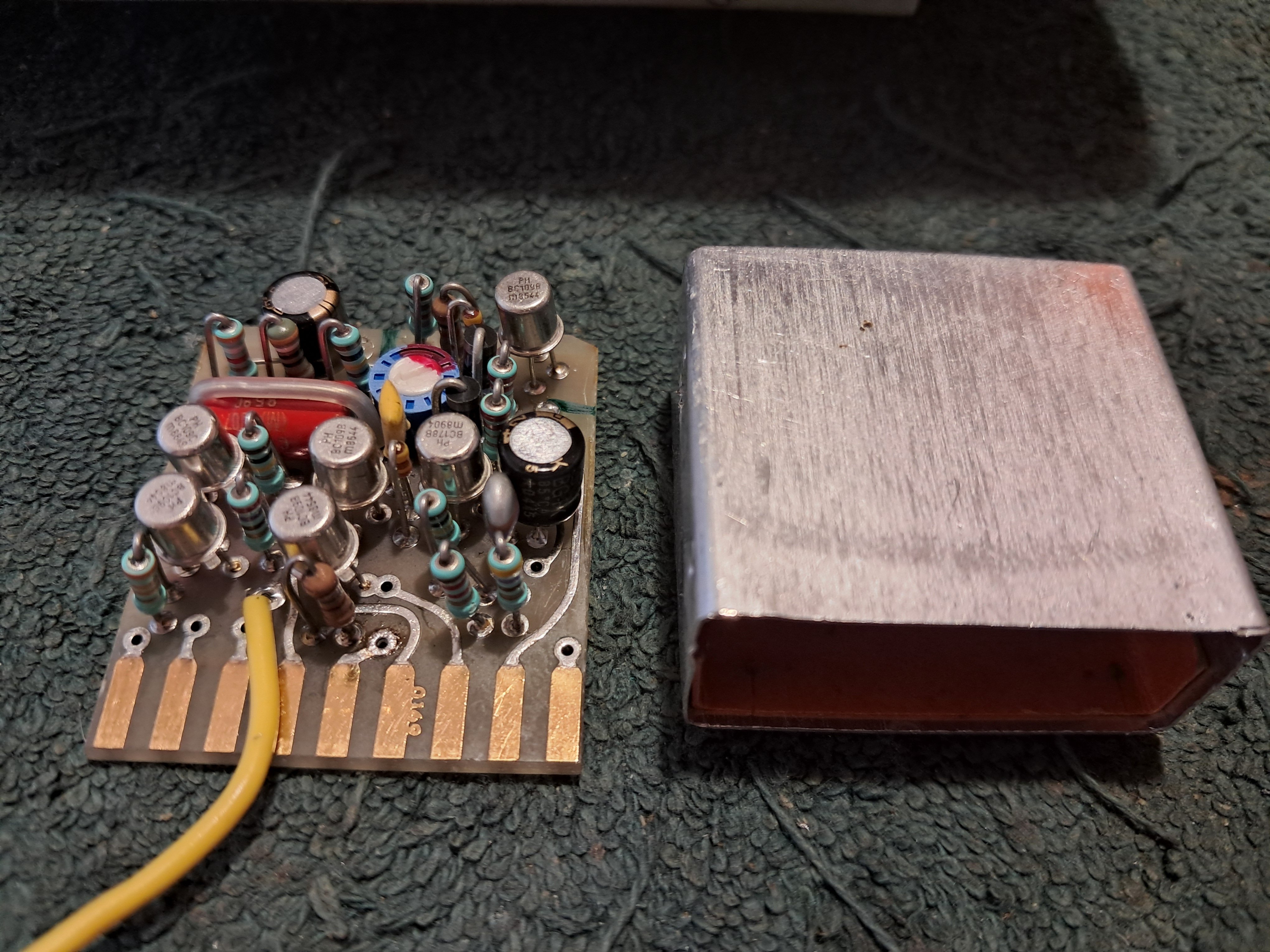

Az októberi HiFi Show-ra készülés jegyében elővettem a Stellavox SP8-as magnómat, hogy egy átnézés mindenképpen legyen a biztonság okáért. :D
Mivel csak lejátszásra fogom használni, ezért a playback modulokat kihúzogattam, hogy a bennük lévő elektrolit kondenzátorokat ellenőrizzem...hát nem voltak már nagyon az értéküknél, ezért néhány Black Gate kondenzátorral felturbóztam a technikát - szóljon ahogy csak tud :smile53:
TJ.
