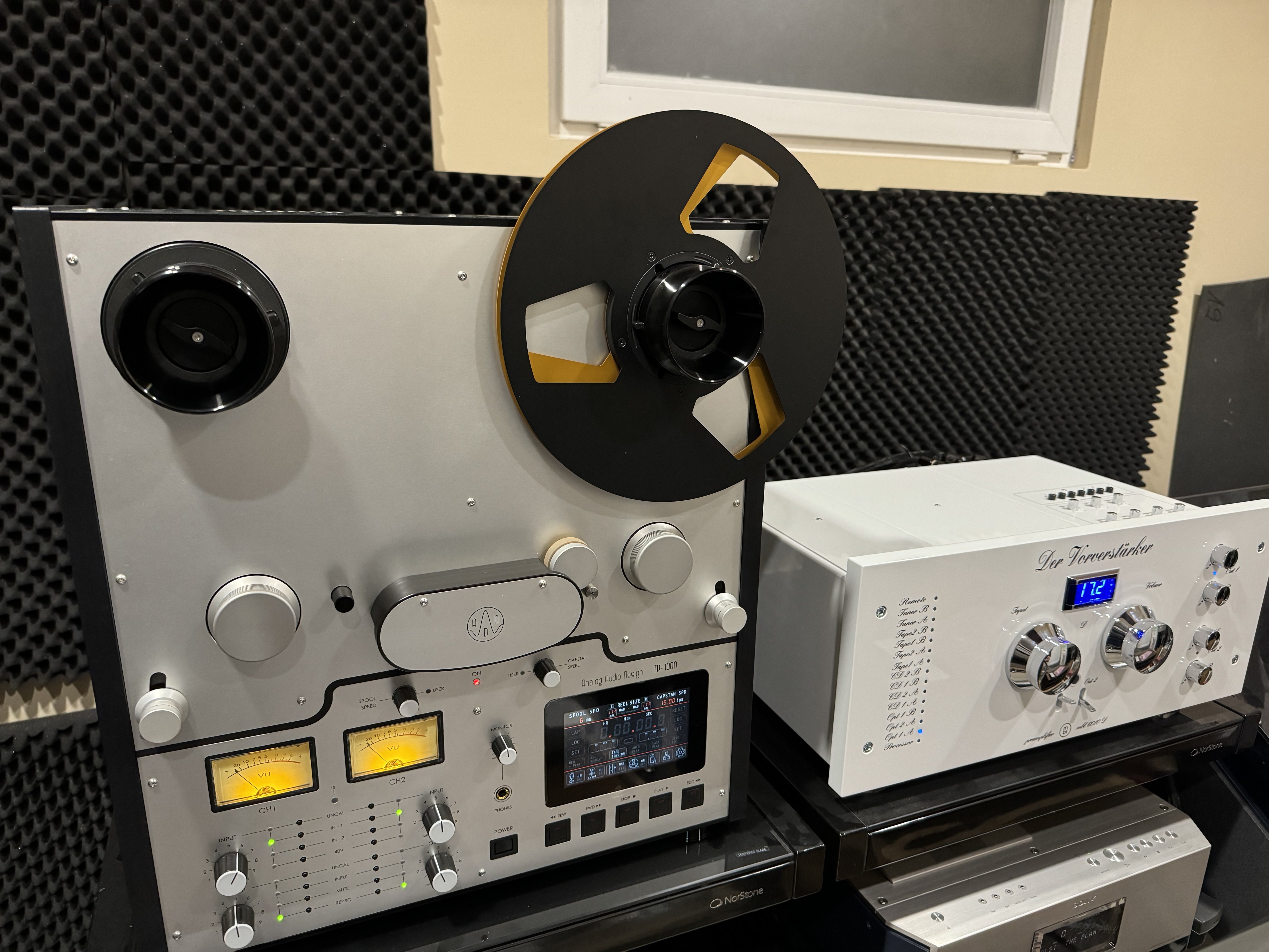

wittao írta: ↑2023.12.20., szer. 23:35Ismerkedesi fazis, elso felvonas…
Sok dolgot bontunk ki a bemutatotermi dolgaink miatt, igy nagyjabol azert hozza vagyok szokva egy-egy gyarto miket tesz be egy keszulek melle. Sokszor jopofa, vagy eppen jonak tuno “fancy” dolgok, csak semmire sem jok.
Ugyhogy most egy uj gyarto eseten erdeklodve bontottam ki a ladat, ami nagyon gondosan volt csomagolva, szallitasra elokeszitve (raklaphoz hozza csavarozva + atpantolva es rezges/borulas erzekelovel felszerelve).
Kibontva figyelmeztetes, hogy csomagoljuk ki mielott emeljuk, mert csuszik.
Helyere rakva meghokkento egy picit, mert a keszulek mondjuk a PR99-emnel nagyobb, talan az OTARI MX5050 2HD-val tudnam egy meretunek. Vaskos joszag. Kinezetre nagyon elegans megjelenes, eloben nekem mindig is jobban tetszett, mint kepeken. Feluletkezelese a fem es fa alkatreszeknek hibatlan (1 hettel hamarabb megkaptam volna, de jelezte a gyarto h. a fekete fa oldallapok kis leutessel - 1mm - erkeztek vissza hozza es o igy nem szeretne atadni es megvartunk egy masikat, szoval a gyarto eleg alapos).
Taviranyito, 48 oldalas kezelesi utmutato fogadott.
Amin meglepodtem (persze mondhatnank: ferjen bele, de sok masik gyartonal is mondhatjuk, megsem fer bele), hogy 1db 10.5” orsot es 1 par fekete NAB adaptert es fekete eloxalt kelyhet is kaptunk a gep melle.
A keszuleket beinditva a kijelzo egyszeruen beszivja az embert, erinto kijelzovel, jo es atlathato dizajnnal nagyon konnyen allithato a keszulek, testre szabhato pillanatok alatt.
Ahogy elinditottam, azonnal ereztem a finomsagabol, hogy itt a szijhajtas lenyege valahol, talan a DD kontra szijhajtas az LP porgetok eseten, valami hasonlo erzes van itt is.
Nagyon finoman dolgozik a mechanika, igazi muszer-erzes kerulgetett az elso pillanattol.
Ratettem egy jo szalagot, baratom asszisztalasaval es egyszeruen ott ragadtunk… felelmetes. Mondom ezt ugy, hogy egy teljesen restauralt, hibatlan Studer A80 es PR99 csucsul 3m-en belul, ez valami mas…
Egyelore nem szeretnek elhamarkodottan itelkezni, hirtelen pozitiv nyilatkozatot tenni a nagy elfogultsagban, mert most szerelem elso latasra es hallasra.

Re: Orsós magnók
Lövésem sincs. Talán fordulatszám problémák miatt kell az áttétel, nem tudom. Viszont:
Egy szabályzó rendszer (Strain Gauge) a szalagfeszítést 0,5g alatt tartja, kevesebb, mint 1ms-on belül korrigál, lejátszás
és gyorstekercselés alatt egyaránt. Aki magnózott valaha, az tudja ez mit jelent. Hogy a fékezést hogyan oldják meg, arról nem találtam semmit.
