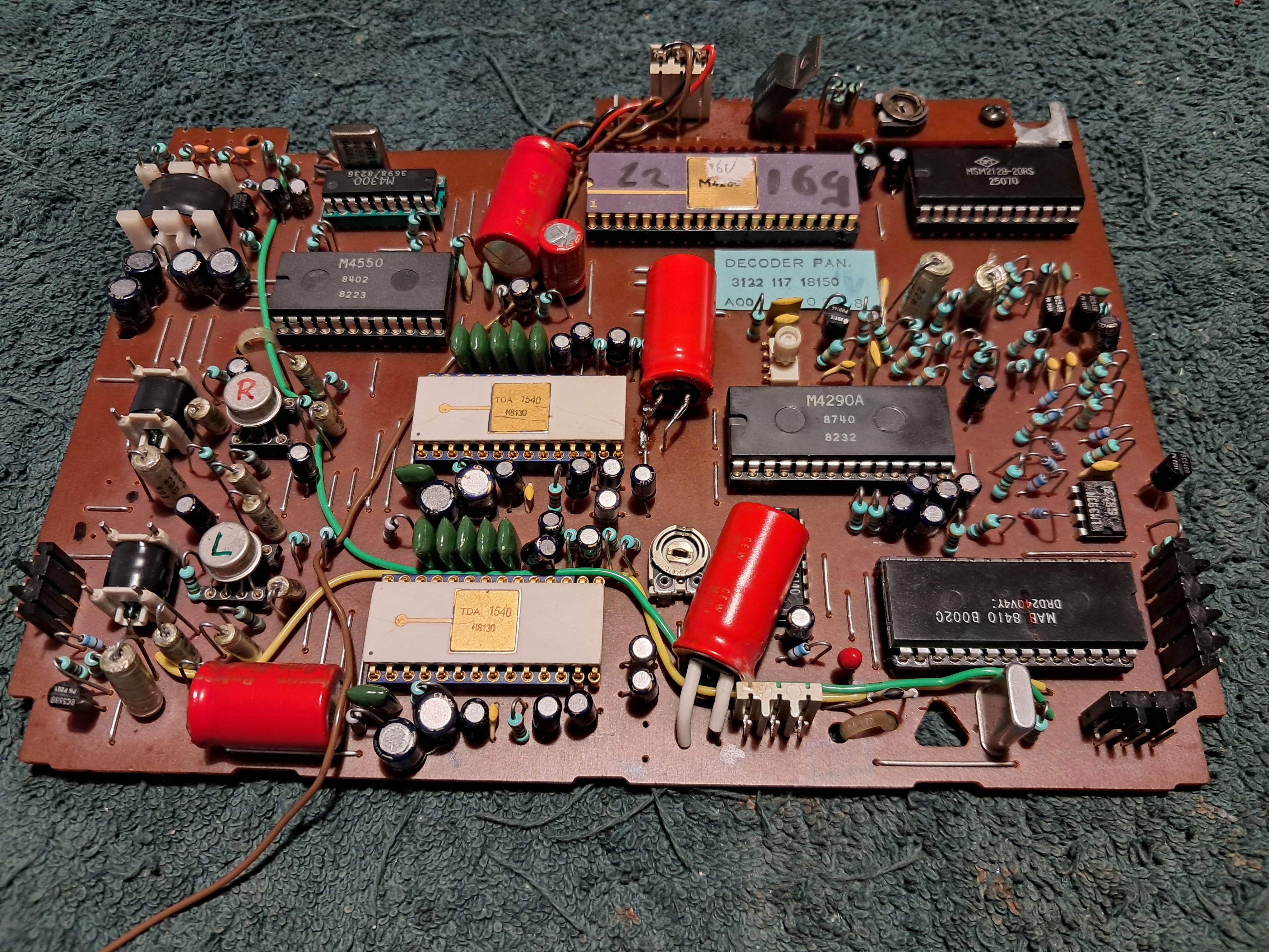

tunerman
Hozzászólások: 2956
Értékelés: 2821
Tartózkodási hely: Tatabánya
Re: Cd játszók
A korábban betett Philips demo CD100 DAC panelja Black Gate kondenzátorokkal felújìtva :D
TJ.
