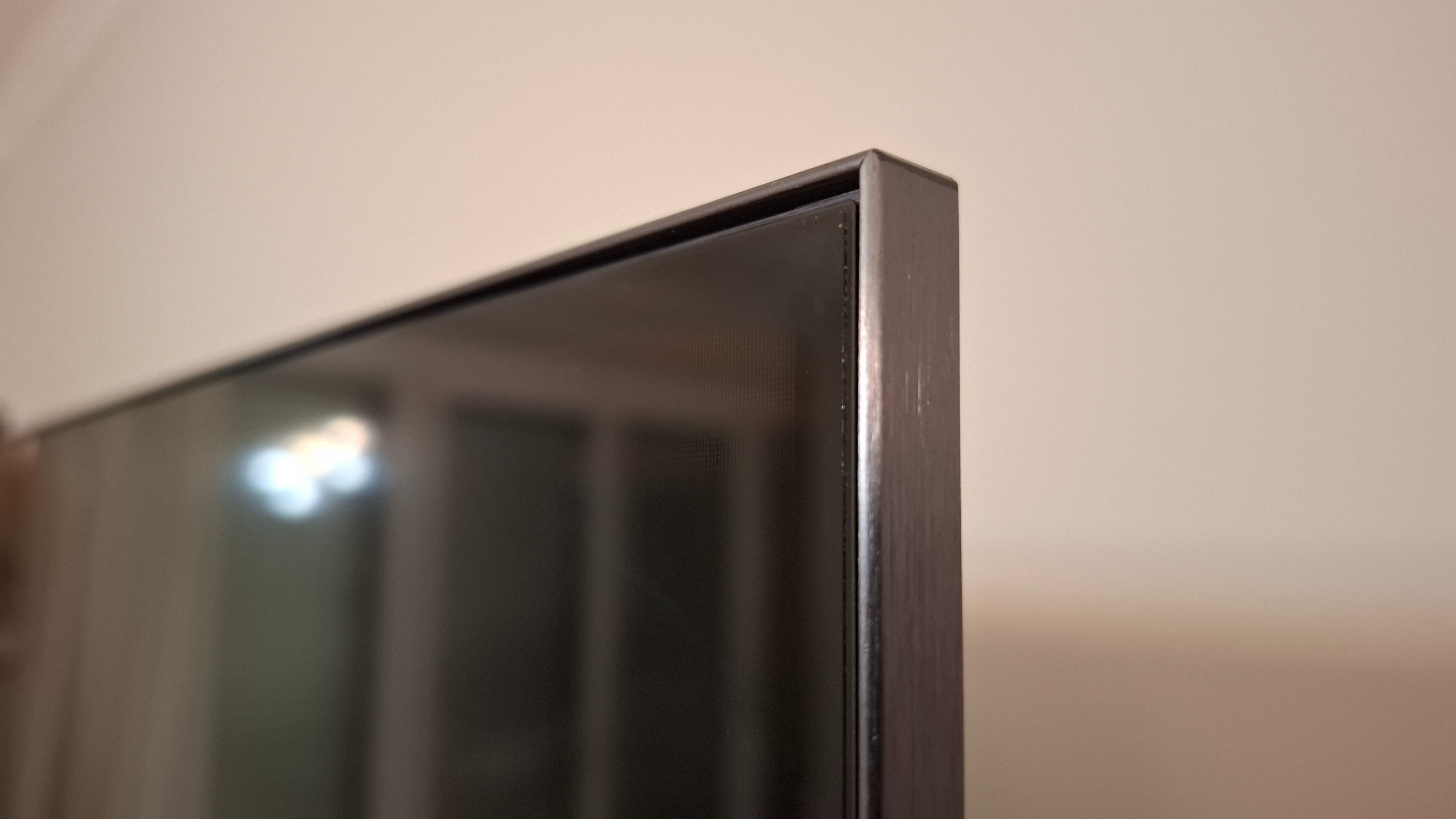

Re: Lcd, Led, Oled TV-k
Másik kábellel próbáltad?supertrump írta: ↑2025.06.02., hétf. 22:47Ugyanaz az optikai kábel (NorStone Arran) az új C4-es TV-be nem pattan be (C3-on pattant = rock solid volt), és így könnyen ki is tud csúszni, ha megpiszkálom a kábelt, ami felettébb zavar. Így egyéb módon rögzítettem a kábelt a TV hátuljához, és stabil, de továbbra is zavar a helyzet. Nekem ez furcsa.
Nem minden optikai csatlakozás pontosan ugyanolyan "szoros", van amelyiken érezhető, hogy a helyére került és van, amikor csak úgy a helyére "csúszik", ettől még nem lesz hibás. Akkor van gond, ha nem marad ott, de egy másik mábel megolkdás lehet. Nekem volt olyan csatlakozom, amelyik nem minden kábelt szeretett, volt, amelyik nem maradt a helyén, hibát nem láttam a csatlakozóba, így másik kábelt használtam, amivel jó volt.

supertrump
- Lefelé a lejtőn
- Hozzászólások: 88
- Csatlakozott: 2023.11.07., kedd 16:19
- Értékelés: 6
Annyiban korrigálnám az alábbiakat, hogy a képen látható módon egy fél milliméterrel, mint kellene, nem megy tovább az optika dugója, tehát ezért nem "pattan be" a helyére, és ezért is csúszik ki könnyedén. Próbáltam kicsivel nagyobb erővel beljebb tolni, természetesen ésszel, hiszen minden műanyag, de itt bizony megáll a kábel. Valami lehet ott legbelül, ami miatt? Nyilván az ajtó miatt nem látok semmit. (Az optikai kábel végén nincs rajta a műanyag kupak.
(Bocs a pocsék kép miatt, de ha nem világítom meg, nem látszik.)
Akkor sajnos hibás.
Kipróbáltam a másik felével is, ami rendesen rögzül a forrás oldalhoz. A C4-ben az sem. Van egy 5 forintos optikai kábelem a fiókban, annak egyik oldala sem rögzül (pattan) be a C4-be. Szóval négy kábelvéget is próbáltam. Viszont a C3-al nem volt ilyen problémám, ahogy írtam (az 5 forintos kábellel sem). Ultra gáz lenne, ha a TV aljat esetében lenne ez a tizedmillimétér. Majd lehet veszek egy Supra kábelt mondjuk. De szerintem nem lesz jó azzal sem, ha azt vesszük alapul, amit most is írtam.
Valószínű, hogy az optikai kábel háza kicsit pontatlan (elég néhány tizedmilliméter eltérés is). Én nálam az LG G4 esetén szépen rögzül a már több mint 10 éves optikai kábel az aljzatban, nem hinném, hogy a C4 esetében más lenne az optikai aljzat, mint amit az LG a G4 alkalmazott.
Javaslat: próbáld ki egy másik kábellel.
Néhány hete lecseréltem az LG C3 55-ös TV-m egy C4-es 65-ösre. Ugyanaz az optikai kábel (NorStone Arran) az új C4-es TV-be nem pattan be (C3-on pattant = rock solid volt), és így könnyen ki is tud csúszni, ha megpiszkálom a kábelt, ami felettébb zavar. Így egyéb módon rögzítettem a kábelt a TV hátuljához, és stabil, de továbbra is zavar a helyzet. Nekem ez furcsa. A ChatGPT szokott hülyeségeket beszélni, most például említette, hogy mások is számoltak be hasonló esetről. Készítettem az aljzatról egy képet, hátha látszik rajta valami. Az optikai kábel a Topping DAC-ban szépen bepattan, ahogy kell, így volt egy Q Acoustics M20-as dobozaimmal is, próbáltam már mindkét végét is, tehát a kábel teljesen rendben van. Mit tudtok erre mondani? Gyárilag problémás az aljat a TV-n? Egyébként tudomásom szerint nincsenek különféle típusú optikai aljaztok (hifi/audio vonal) az az optikai kimenet olyan, mint egy normál optikai kimenet?

A kínaiak már nem a spájzban, hanem a nappaliban vannak.
A még pont garanciális hiba miatti kényszer TV csere miatt kicsit tanácstalan voltam, mit érdemes most venni a Philips 75PUS8505 helyett. Ugyanis ha a márkánál akartam vonla maradni, a baj az volt, hogy ebben a kategóriában a mai modellek a Google helyett saját szoftvert kaptak, és csak a panasz olvasható róluk, és a megjelenítő panelek sem előnyükre változtak. Az ajánlott modellek pedig igencsak magas árligában játszanak.
Samsung és LG vonal sem tűnt teljesen meggyőzőnek ebben a méret és ár kategóriában.
Hisense és TCL-t elvből nem akartam, a Sony ugyan jó, de az kb. arany áron van. Panasonic pedig szinte megszűnt létezni.
Aztán valahogy mégis elkezdtem a TCL felé mozdulni, mert annyi ajánlást kaptam, hogy elkezdtem utánanézni, miért ezt tartják ár/érték arányban jónak. De hát ez echte kínai, meg csak pár éves cég, stb.
Majd pár hete voltam egy barátomnál a műhelyében, esti összejövetelen. És pont vett egy 75" méretű TC-t, mert kifutó modell volt, 200e Ft, és neki csak demó reklám videóhoz kell a falra. Mit ad isten, ez pont egy TCL 75C635 modell volt. Kértem, kapcsolja már be. Csak YT videókat tudtam rajta nézni, mert csak erre volt, meg számítógépről fileok lejátszására beállítva. Alamodell létére igen meggyőző volt a képe, még közelről (1,5-2m-ről) is.
Na, emiatt kicsit bátrabb lettem, és belevágtam egy TCL 75C805 modellbe. És nem bántam meg!
Már a kivitele is lenyűgöző (ebben a kategóriában), vékony és rendes fém keret, egész kis mélység, elegáns megjelenés.
A képe pedig fenomenális. Teljes mértékben, és minden tekintetben hatalmas ugrás a Philips után. A fekete nagyon mély, és valódi fekete, nem enyhén szürke, a sötét, füstös átmenetek és az árnyékos arcok még enyhén sem zöldülnek, vagy szürkülnek be. A színek megfelelőek, és ragyognak, amikor a teljes képet szinte egyetlen, erős szín tölti be, akkor érezni egy kis káprázást, de ez nagyon ritkán eloforduló dolog, és akkor is csak néhány másodpercig szokott tartani az adott snitt, így ennyi nekem belefér.
A menü logikus, és azonnal ráérez az ember, semminek sem kellett utána néznem, minden megtalalható, ami kell a kezdő beállításához.
Egy szó, mint száz, a C805 szériát nagyon tudom ajánlani, érdemes fontolora venni annak, aki esetleg TV-t keres mostanság. Ha pedig megengedheti magának, a C855 még többet adhat.
Én most még örülhetek is, hogy a másik TV-t garanciában le tudtam cserélni, kb. 10% ráfizetéssel, mert minden tekintetben jobb készülék van most a nappaliban.
Ezt a.képet és kivitelt a régi márkák esetében 30-40%-al többért lehet megkapni. Most már nem csodálom a TCL térhódítását. Úgy látom teljesen pariban van bármelyik TV márkával, de közben jelentősen olcsóbb.
Lehet hifiben is hamarosan ez lesz, mint ahogy már lehet látni néhány kínai márka egyre jobb megbecsülését, és.mar nem csak át ár lesz a döntő szempont, hanem amit nyújtani is tud mellé.
