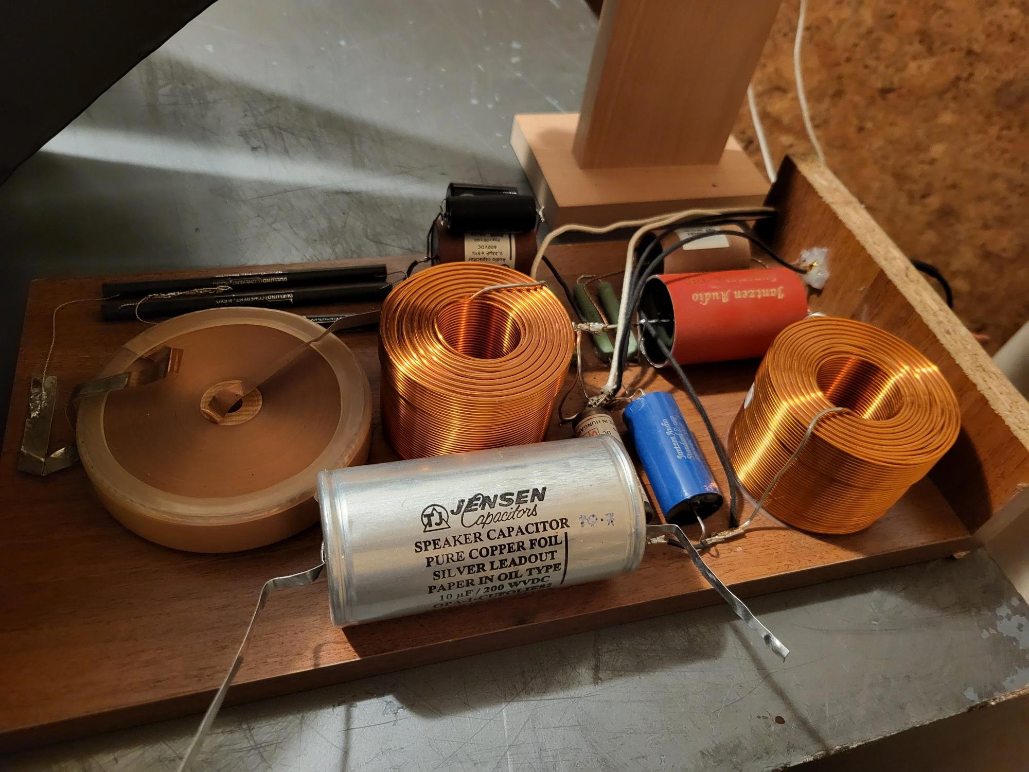

Az Altec N1500-A DIY crossover azért még kapott egy DinamiCap bypass kondenzátort, hogy pontosabb legyen a 14uF értéke is (12uF + 1,5uF+ 0,47uF).
Ez a bypass kondenzátor amúgy jó hatással lehet a lesugárzandó magastartományra, mivel a pozitív ágban a 3uF van, míg a negatív ágban a 14uF-on keresztűl záródik az áramköre.

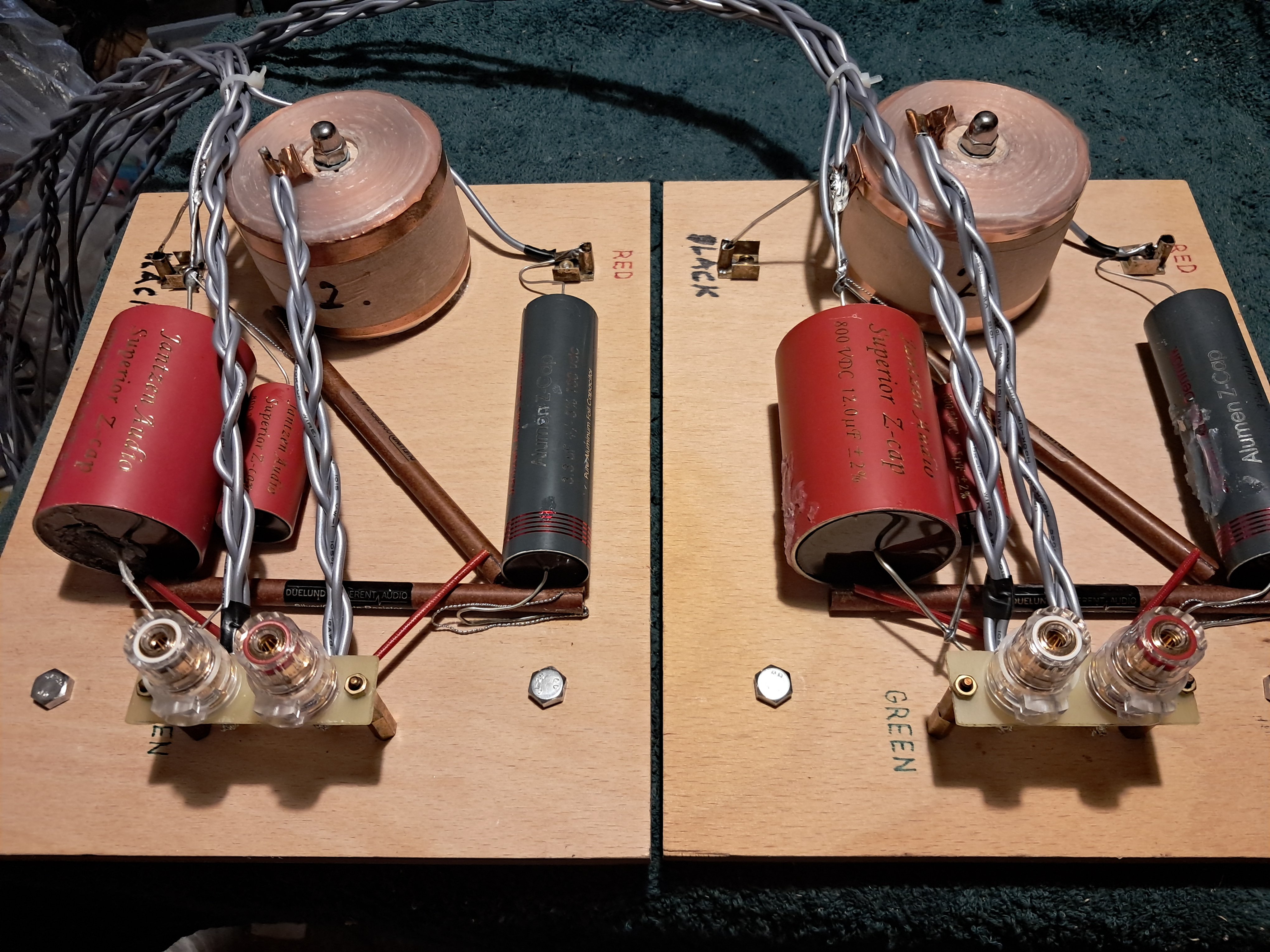

Már csak egy tekercs van a jelútban...a másik kettő kiiktatva...a közepek és magasak már autoformerrel (és 10Uf Jensen olaj papír réz fólia kondival) vannak megcsinálva....ég és föld...
Tctronic
Hozzászólások: 2846
Értékelés: 2784
Re: Altec
Tulku1 írta:
2024.09.13., pén. 08:11
Hiraga bá váltója már kapott egy frissítést (Jantzen Superior Z cap helyett Miflex KPCU és K40y-9 párost) most viszont a nagy sorosan ülő bogarat (10uF Superior Z cap) próbálom kicserélni egy masszív Jensen réz fólia rettentre.(képen bal oldalon alul)
Szurkoljatok, hogy sokat hozzon a hangképben, mert így megint egy valag pénzt elkölthetek erre a kult darabra...bár akkor sem aggódom, ha nem sikerül az upgrade, mert így is szenzációs a hang...
Én a tekercseket távolabb raktam volna egymástól és el is fordítottam volna 90 fokkal. Lehet nem okoznak hallható problémát, de nekem piszkálná a tudatalattimat. Egyébként :smile32:

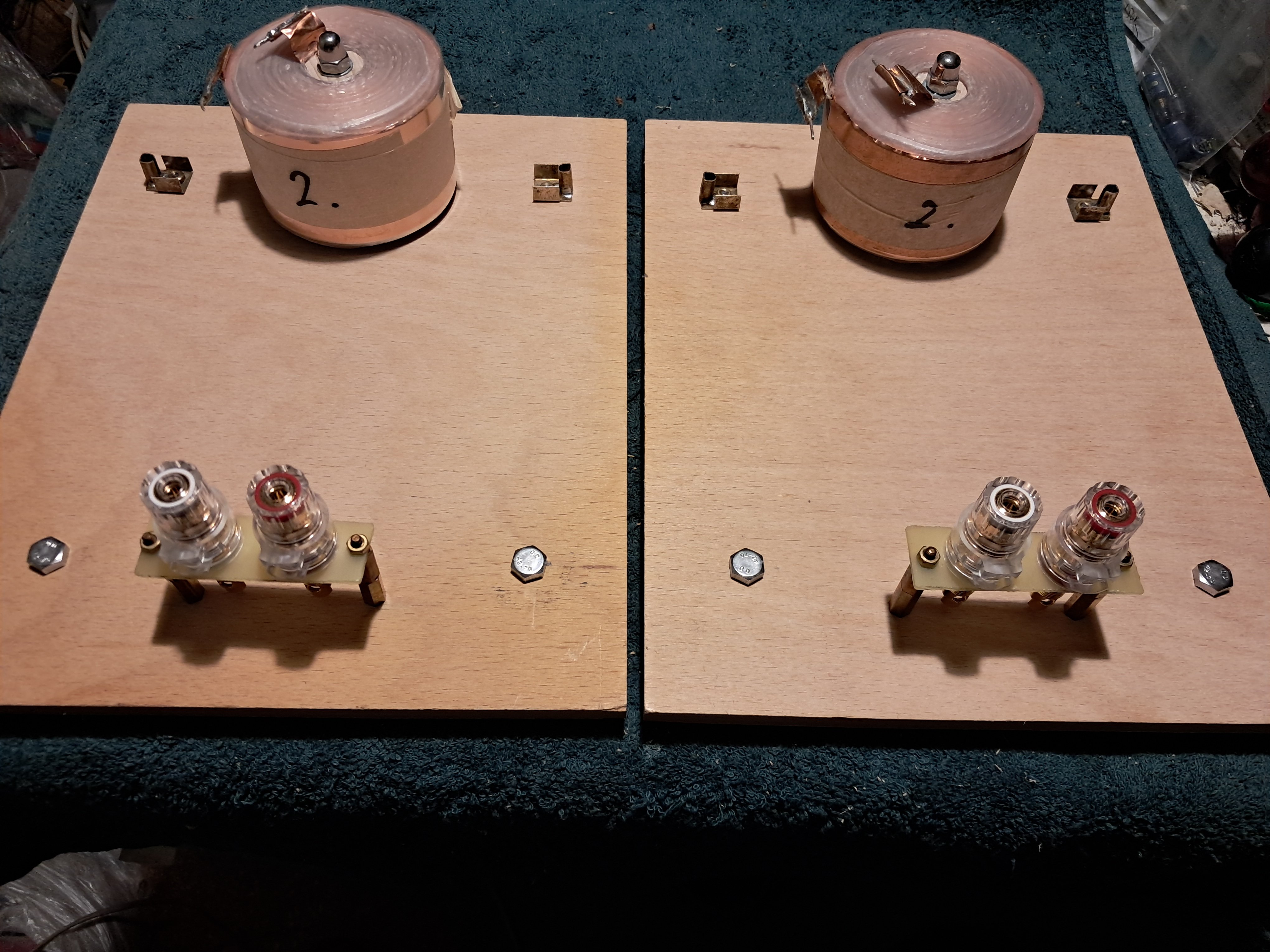

Ma reggelre megkötött a szilikonos ragasztó, a kondik stabilan álltak, így behuzalozhattam a crossovert. A hangszórók felé elmenő vezeték Neotech SOCP 18 tipusú, jó merev az istenadta :D
Néhány információ az Altec DIY N1500-A crossoverről:
- 8mm-es rétegelt falemezre építettem rá az alkatrészeket
- réz távtartókat és rozsdamentes, nem mágnesezhető csavarokat használtam
- a 1,5mH-s tekercs M6-os rézből készült átmenő menetes szárral van rőgzìtve
- ennek a réz menetes szárnak a vége egyben a hárompontos tartó egyik pontja is
- az alkatrészek "sajátlábas" technikával vannak egymással összekötve, hogy ne kelljen sem vezetéket, sem nyomtatott áramköri lapot használni
- az elrendezésnél figyelembe vettem az alkatrészek esetleges egymásra hatását is, ezért van kettő, egymástól távolabbi jelvezetés.
