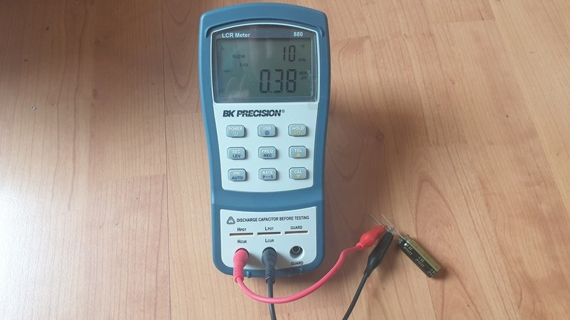

Pontosan erről beszéltem. A frekvencia növelésével egyszer csak a kapacitív jelleg átvált induktívba. Ha te közel nulla induktivitás értéket mérsz, az azt jelenti, hogy kb. ezen a frekin egyenlítik ki egymást a kondenzátor kapacitív és induktív paraméterei.
A „(Kérem szépen ez egy darab drótnak minősül)” nem jó ómen, hiszen ez egy kondenzátor. A soros rezonancia miatt viszont ennek a frekvenciának a közelében az impedanciája a rövidzáréhoz hasonló.
Az alábbi képen látható egy 2200 uF Panasonic FM kondi mérése 10kHz-en. Itt a nagyobb induktivitás azt jelenti, hogy ö már alacsonyabb frekvencián átváltott induktív jellegűbe.

Kellő ismeret hiánya. Van -20%…+50% is.MOT64 írta: ↑2024.04.26., pén. 18:22Jenő!
Köszönöm. 100Hz tartományban én is ehhez hasonló értékeket szoktam mérni. Szerintem a magasabb frekiken az izgalmasabb a kapott eredmény.
Azt látom, hogy megvan.
Meg azt is, hogy ilyeneket sohasem próbáltál még megmérni. Elektrolit kondenzátoroknál ritkán lehet a névleges érték feletti adatokat mérni, legalábbis én még nem tapasztaltam ilyet. Esetleg egyenfeszültségen, de az egy bonyolultabb mérési módszer, a kézi műszerek valamilyen frekvencián mérnek. Ahogy növeled a frekvenciát, csökken a mérhető kapacitás érték és ez nem a gyártási szórás miatt van, hanem a gyártástechnológia miatt. A kondenzátorok nagy frekvencián való viselkedése pedig sokat elárul a kondenzátor minőségéről. Legtöbb sztárolt típus 10kHz felett már átfordul induktív jellegűbe, és onnantól lőttek a szűrésnek.
Én csak kíváncsi lettem volna ennek a típusnak a magasabb frekiken mért adataira, sajnálom, hogy Jenő nem tudta megmérni a műszerével.
Te meg csak szólogass be nyugodtan ez után is. Nekem is, másoknak is. Hajrá!![]()
Én mértem már 4700uF-oson 6000uF-ot, és új volt.
