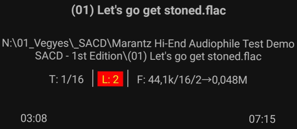

HQPlayerben mit jelent ez a piros rész?
Túl van vezérelve a hangerő, lejjebb kéne venni eggyel, ha nem elég, akkor kettővel.
