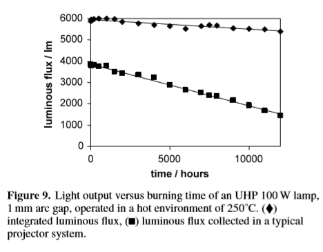

Hej,
az alábbi diagramot véletlenül láttam meg az "UHP Lamp Systems for Projection Applications" nevű cikkben:
Azok kedvéért, akik nem beszélnek angolul: a felső "pöttysorozat" a lámpa által termelt fotonok száma, az alsó pedig az "átlagos" vetítő által HASZNOSÍTHATÓ fotonok száma. Ez ugyan egy picike (100W) lámpa mérési diagramja, de a nagyok esetén is kb. hasonló a helyzet, csak a 12000 óra helyére képzeljünk mondjuk 2500 órát az X tengelyen!
Számomra elég döbbenetes, hogy a lámpa gyakorlatilag (10% hibán) belül ugyanannyi fényt termel a teljes élettartama alatt, de a vetítő által HASZNOSÍTHATÓ fotonok száma ez idő alatt durván, kb. egyharmadára csökken. Hogyan lehetséges ez?
Tudtommal a lámpa öregedésével két probléma jelentkezik:
1. A higanygőzt tartalmazó "üvegbuborékban" lecsökken a gáznyomás, mivel a "buborék" felfújódik a hatalmas belső nyomástól (a magas hőmérséklet is "felpuhítja" a buborék kvarc anyagát). Márpedig a jó UHP lámpa a nagy belső nyomásról ismerszik meg. A gáznyomás csökkenése miatt a feketetest-sugárzás-jellegű fénykibocsátás intenzitása csökken és a (kékben- és zöldben jellemző) emissziós csúcsokon viszont megnő a kisugárzott energia mennyisége. Mivel vörösben nincs emissziós csúcs, a vörös mennyisége relatíve lecsökken, emiatt a CMS-ben "vissza kell húzni" a zöld- és kék mennyiségét is ... így lecsökken a fényerő.
2. A másik probléma, hogy az elektródák "kopnak" és bár a tömegük (a belső regeneráló ciklus miatt) gyakorlatilag nem változik, az ALAKJUK sajnos nagyon is változik. Emiatt az ív egyre hosszabb lesz, tehát a fény nagyobb térfogatban fog keletkezni. A nagyobb fénykibocsátó plazmát nagyobb foltra fókuszálja a lámpa foncsora, tehát az öreg lámpa fényfoltja jóval nagyobb. Emiatt a fény egy része "elvéti" a tüköralagút bejáratát ... így ismét csak csökken a fényerő. Ráadásul (mivel a vörös az ív végeinél keletkezik) ez a probléma különösen jelentős a vörös színű sugarak esetén.
A fenti diagram "csodája" az, hogy megmutatja: a második probléma SOKSZOROS jelentőségű az elsőhöz képest (hiszen a fő probléma NEM az, hogy az öreg lámpa kevesebb fényt termel, a felső diagramon látszik, hogy a termelt fény mennyisége alig csökken, de az öreg lámpa által megtermelt fény sokkal kevésbé hasznosul a nagyobb fényfolt miatt).
Mit jelentenek a fentiek a gyakorlatban és mit tehetünk?
Ahhoz, hogy az öreg lámpa több fényt adjon egy gépnek, nagyobb fényfoltot kell "befogadnia" a tüköralagútnak. Magyarul jó nagy tüköralagutat kell a gépbe tenni ... de persze ettől romlik a kontraszt (mivel kisebb nagyítással vetítik a lencsék a tüköralagút kijáratát a DMD-re, azaz a fény nagyobb szögben "érkezik meg" a chip-re). A DLP chip fizikai mérete a legvontosabb paraméter a tüköralagút tervezésénél, ezért ha a chip kicsi, akkor csak két lehetősége van a tervezőnek:
- vagy kicsi tüköralagutat tervez ... akkor jó lesz a kontraszt, de akkor a lámpa öregedésével gyorsan csökken majd a fényerő
- vagy nagy tüköralagutat tervez a gépbe ... de akkor a DLP chip-re érkező fény szöge nagy lesz (mivel kicsi a nagyítása a kollimátor lencséknek) és ezért gyenge lesz a gép kontrasztja.
Az öregedő UHP lámpa fényfoljának növeketése tehát annál nagyobb probléma a tervezők számára, minél kisebb a DLP chip a gépben. A nagyon jó kontrasztú (azaz kicsi tüköralagúttal épített, pl. DPI Titan 250, DPI HighLite Cine 260HC, stb.) gépekben a lámpa élettartama sokkal rövidebb, de ezek kiváló kontrasztú képet is vetítenek. Az ezekből "kiselejtezett" lámpa ezután még szépen tovább használható egy olyan gépben, amely nagyobb tüköralagúttal rendelkezik (ezek tipikusan a prezentációs gépek) és EBBEN a géptípusban a fényerő még teljesen jó lesz ... de ennek ára a gyengébb kontraszt. Persze ezt a problémakört a lézer fényforrás szépen megoldja ... de sajnos az ma még megfizethetetlen.
Jogos megállapítás tehát, hogy az UHP lámpának igazából "NINCS SAJÁT ÉLETTARTAMA" ... hiszen az, hogy mikorra csökken felére a kép fényessége, a fentiek szerint SOKKAL JOBBAN múlik a tüköralagút (bejáratának a) méretén, mint a lámpa saját fénykibocsátásának a csökkenésén.
