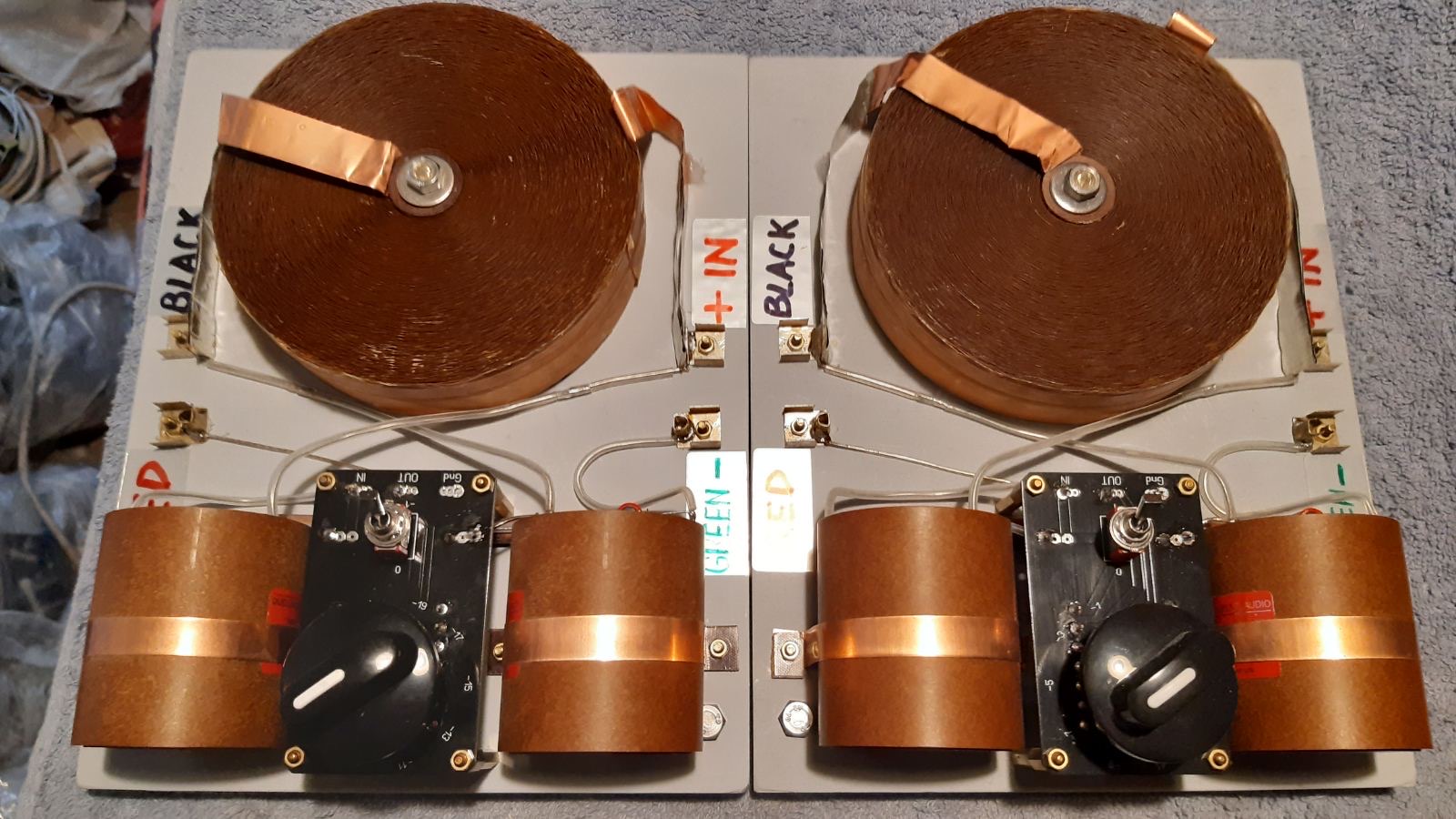

tunerman
Hozzászólások: 3056
Értékelés: 3004
Tartózkodási hely: Tatabánya
Re: Altec

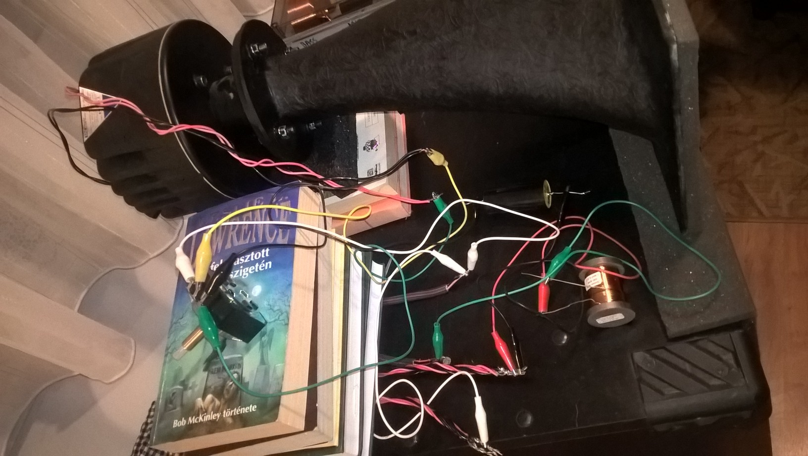

Egy közeli fotó az Altec VOTT A5 tetejének a hátsó fertályára telepített DIY crossover-ről. A kép felső részére belóg a 288C/1005 kombó alaplemeze alá beszuszakolt - éppen leereszteni készülő - biciklibelső gumi :smile53:
A bejáratás utáni hangzásról majd a tulajdonos ad tájékoztatást, habár tudni kell róla, hogy igencsak elhamarkodottan szokott véleményt mondani, amit később nem győz kimagyarázni :smile29:
TJ.

tunerman
Hozzászólások: 3056
Értékelés: 3004
Re: Altec
A szürkére festett, bükk rétegelt falapok 3 pontos feltámasztást kaptak, M6-os zárt (király) anyákkal. A nagy súlyú WAX Jantzen tekercs rőgzítési pontja egyben az egyik láb is :smile53:
TJ.
bandi100
Hozzászólások: 602
Csatlakozott: 2014.09.07., vas. 17:43
Értékelés: 154
Re: Altec
Hozzászólás Szerző: bandi100 »
DIY crossover for Altec A5 VOTT by Jenő Takács. Azért írom angolul, hogy külföldi fórumozók is könnyen megtalálják, ha épp valami ilyesmit keresnek. Magyarán pedig: elkészült a hangváltó az A5 VOTT-hoz. Még nincs nálam. Holnap nagy zenélés lesz.
