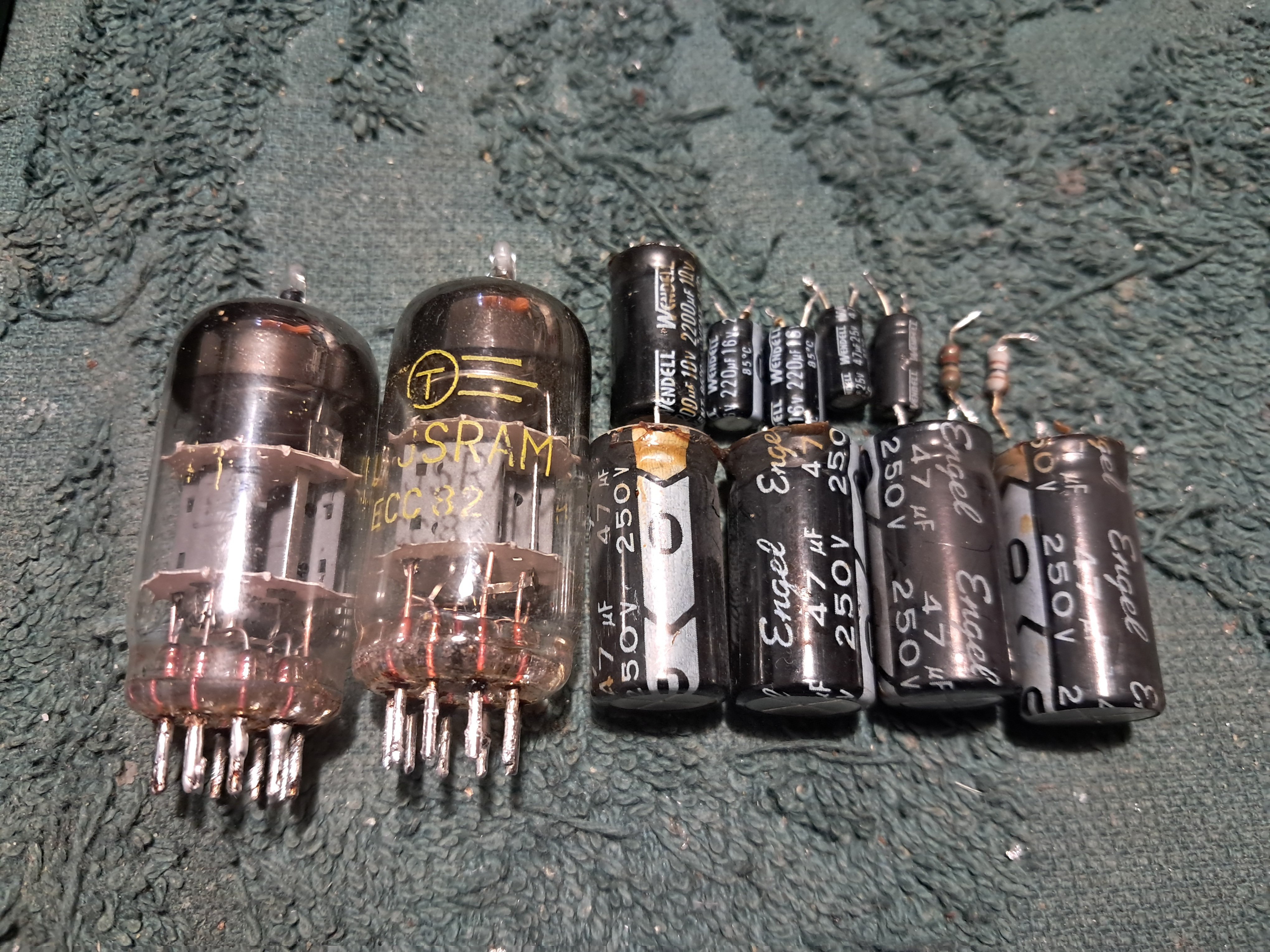

Tanulságos történet következik:
Kaptam javításra egy AMC CDM7 lejátszót MD5403 bitstream tube DAC-al, ami csak XLR kimenettel rendelkezik. A jelenség az volt, hogy az egyik fele nem szól, amelyik meg igen az is torzít...
Kiderült, hogy kettő hálózati kábele van a gépnek, az egyik kapcsolt és a futóművet látja el energiával, a másik a komplett fiókos csöves DAC-ot, viszont az a kábel fixen van beforrasztva. :D
Hoppá!
A tulaj ezt nem tudta, és így állandóan áram alatt volt a csöves DAC évekig - tönkre is mentek benne a csövek + elkók. Szóval azért amikor megvette, azért tájékoztatni kellett volna erről az apró tényről, hogyha bedugva hagyja a második hálózati kábelt, akkor ÉVENTE elektroncső + kondicsere kötelező.
Tungsram NOS ECC82 elektroncsöveket és Rubycon elkókat forrasztottam be a DAC-ba (a csöveknek nincs foglalatuk, azok is be vannak forrasztva a nyomtatott áramköri lapra), és már újra müxik a technika :tutiok:
TJ.
