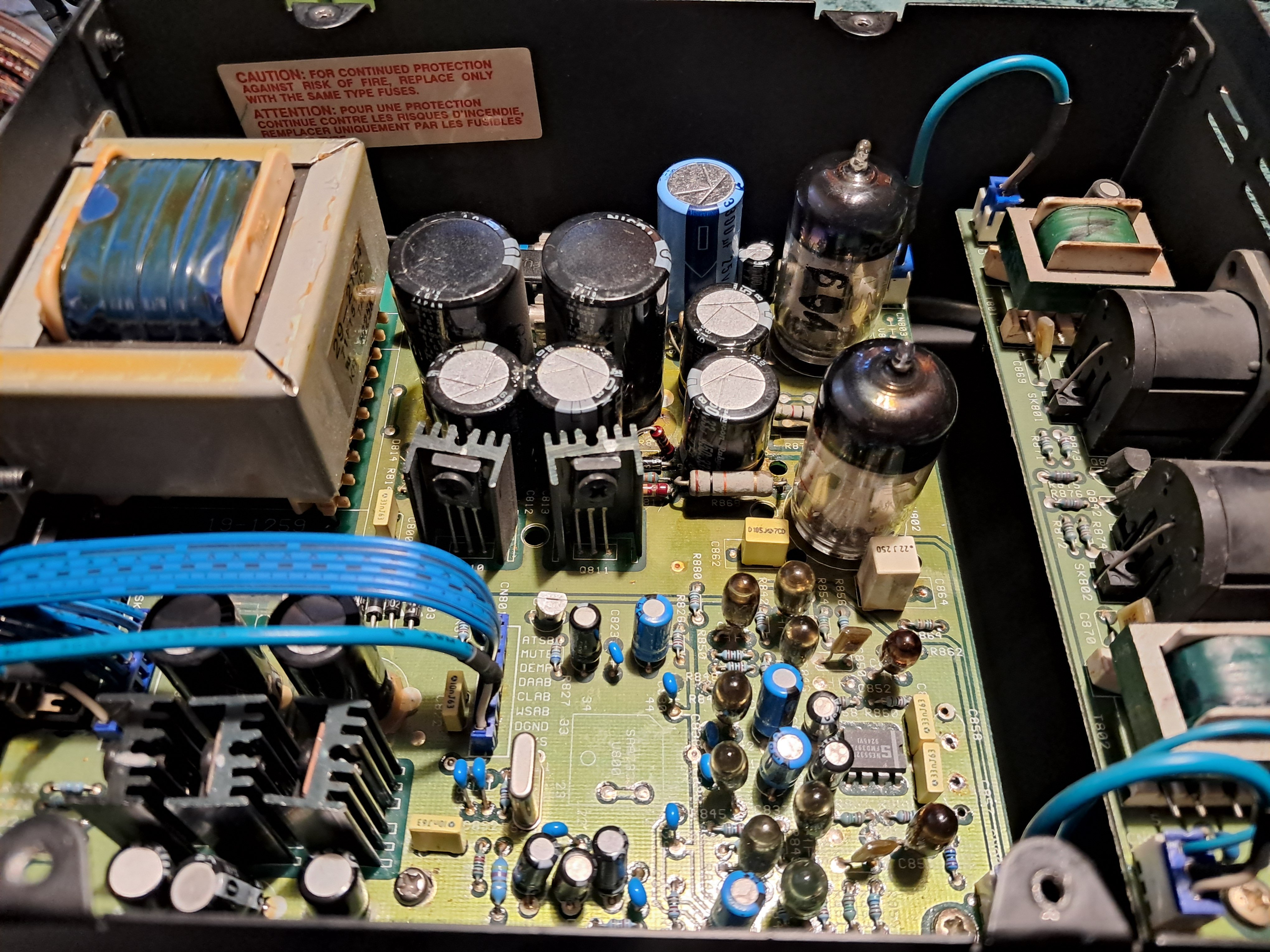

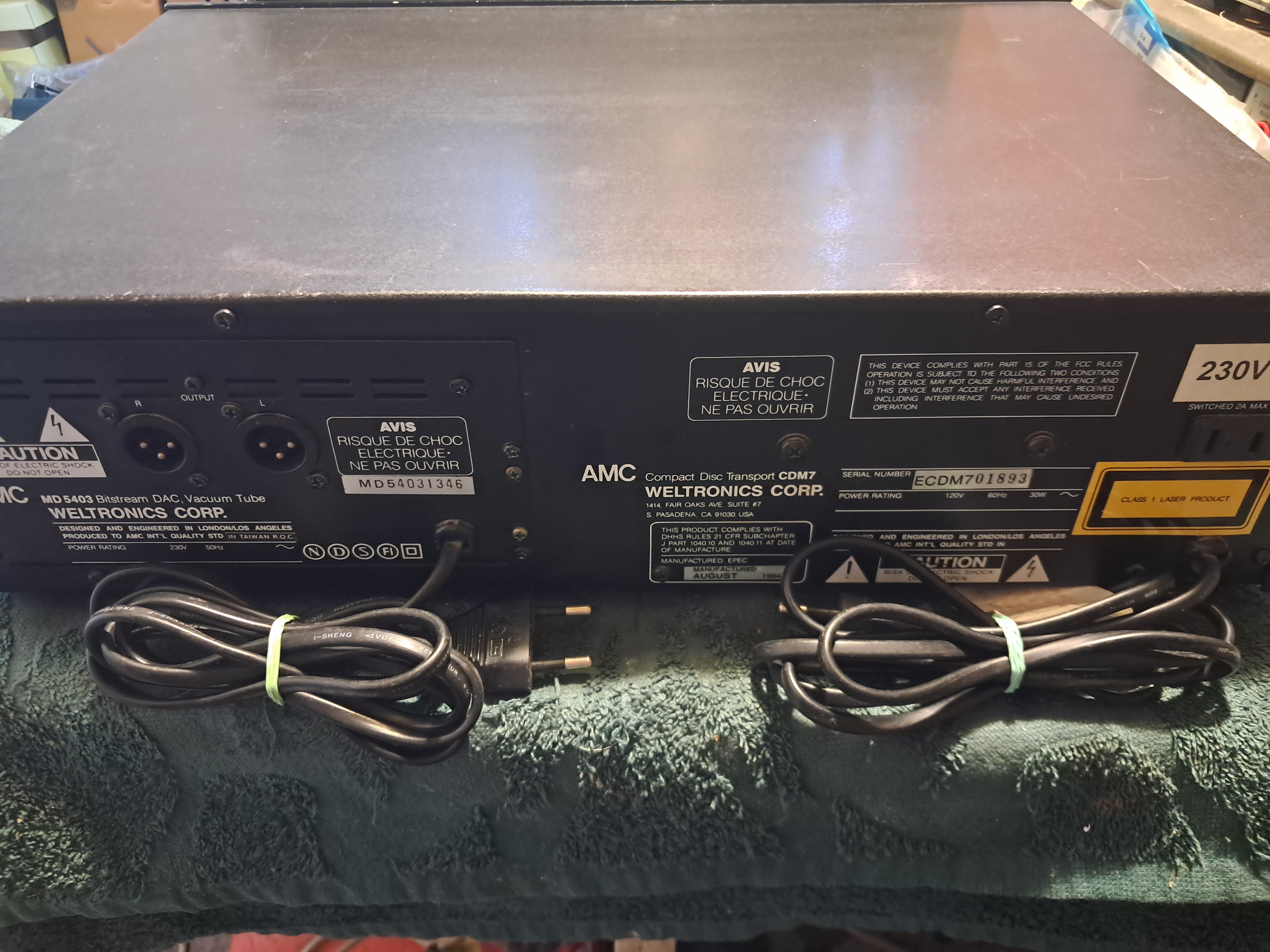

Tanulságos történet következik:
Kaptam javításra egy AMC CDM7 lejátszót MD5403 bitstream tube DAC-al, ami csak XLR kimenettel rendelkezik. A jelenség az volt, hogy az egyik fele nem szól, amelyik meg igen az is torzít...
Kiderült, hogy kettő hálózati kábele van a gépnek, az egyik kapcsolt és a futóművet látja el energiával, a másik a komplett fiókos csöves DAC-ot, viszont az a kábel fixen van beforrasztva.
Hoppá!
A tulaj ezt nem tudta, és így állandóan áram alatt volt a csöves DAC évekig - tönkre is mentek benne a csövek + elkók. Szóval azért amikor megvette, azért tájékoztatni kellett volna erről az apró tényről, hogyha bedugva hagyja a második hálózati kábelt, akkor ÉVENTE elektroncső + kondicsere kötelező.

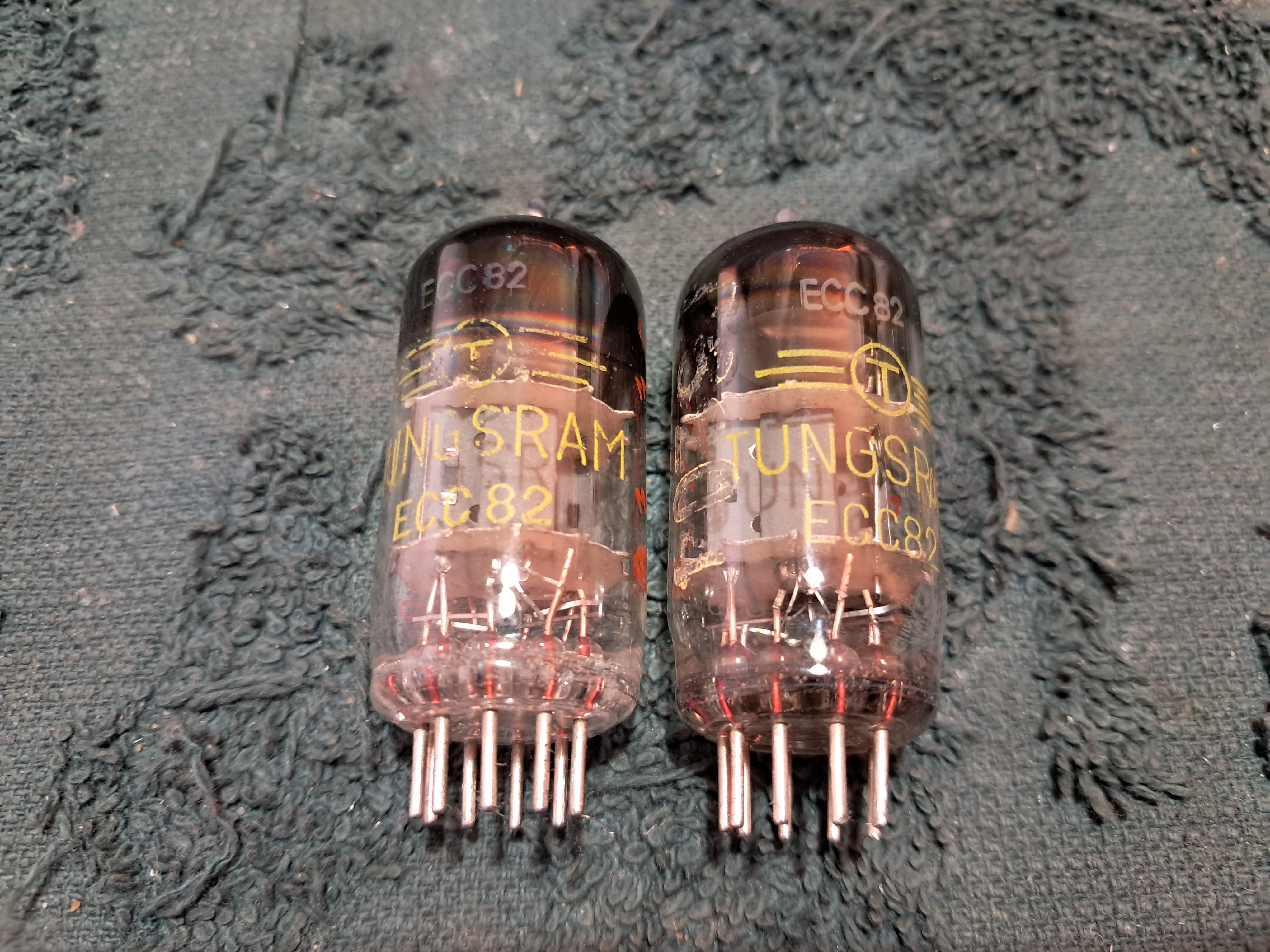

Tungsram NOS ECC82 elektroncsöveket és Rubycon elkókat forrasztottam be a DAC-ba (a csöveknek nincs foglalatuk, azok is be vannak forrasztva a nyomtatott áramköri lapra), és már újra müxik a technika
TJ.

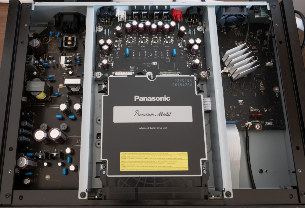

Hozzám nemrég érkezett egy Pana UB 9000-es. CD transzportot kerestem én is, szintén újat. A Teac VRDS-e nekem drága 900 ezer forintért, dacért nem akartam még pluszban fizetni - azt továbbra is a DmpA8-ra bízom.
Gondolom a 4k-s BD drive csak megbírkózik egy audio CD-vel villogó kábellel az Eversoloba menve. Mellesleg filmezek is rajta. A tálca mozgása - nem lényeges - elég lassú, meg olyan esetlen. Amúgy eddig jónak tűnik.
Így néz ki belül, a dac egy emelettel lejjebb lehet. A mikrokontroler van hűtve amikor megindulnak a lemezről a bitek 60-80 Mbps-sel.
