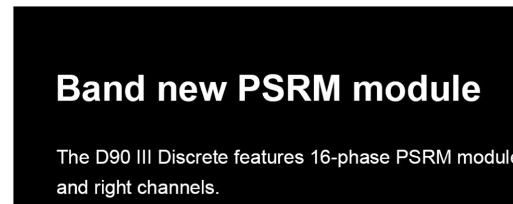

A képre mi is van írva ? 16 Phase, a P miért jelentene Precisiont ?
Jó nagy káosz van az internet bugyárában
Ezen a képen a Band new a lényeg, nem a 16 phase :D

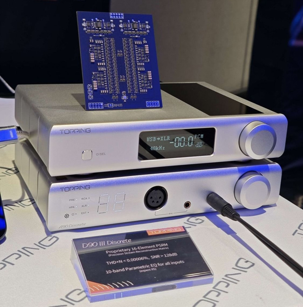

Hol a gyári tábla ?
Shany által mellékelt képen, lentebb.
Ott tényleg az van, de annak ott nem sok értelme van

hodyka írta:
2024.09.21., szomb. 20:34
Hol a gyári tábla ?

Érdekes, a gyári táblán meg az szerepel, Precision Stream Reconstruction Matrix.
Hol a gyári tábla ?

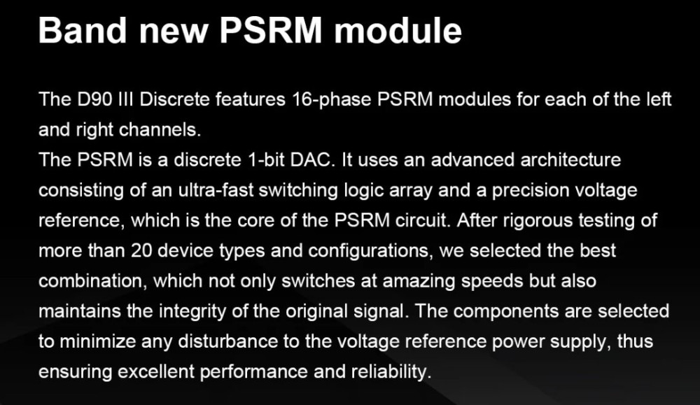

Komolyra fordítva, valaki lefordíthatná ezt a 16 fázisú PSRM cuccot, hogy ez mit is jelent.
( hogy milyen hangot is képzeljünk hozzá.:))
"A PSRM (Phase-Switching Reference Modulator) és az 1 bites DAC kialakítás közötti szinergia az, ami megkülönbözteti a D90 III Discrete-t. Az 1 bites DAC architektúra rendkívüli precizitással dolgozza fel az audiojeleket, és egyenként konvertálja azokat. Ez az egyszerűség csökkenti a kvantálási hibákat és minimálisra csökkenti a torzítások kockázatát. Ennek az 1 bites megközelítésnek a hatékonysága azonban nagymértékben függ a feszültségreferencia pontosságától és stabilitásától, ahol a PSRM lép működésbe.
A PSRM modul biztosítja, hogy az 1 bites DAC stabil, zajmentes feszültségreferenciát kapjon, ami lehetővé teszi, hogy a DAC interferencia nélkül végezze el feladatát. A jelfeldolgozás fázisainak gyors váltásával a PSRM kontroll alatt tartja a feszültségingadozásokat, megakadályozza a zaj bejutását és megőrzi az audiojel integritását. Az eredmény egy rendkívül pontos, átlátható konverziós folyamat, amelyben a zene legapróbb részletei is megmaradnak."

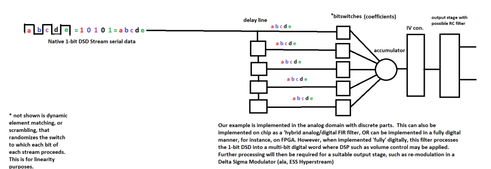

Talán az egész egy DSD alapú készülék lehet, amilyen a Chord. ( csak ezt műszakilag még jobbra csinálták meg ), maga a kimeneti rész pedig talán ilyesmi ( mint pl. a Holo Audio vagy Gustard R26, stb DSD konverter szekciója ):
https://www.euphonicreview.com/blog/bei ... s-with-dsd
A "hang" milyensége az sokkal egyszerűbb kérdés, "ha visszaolvasol, akkor kiderül":
Az kisebbik Topping ára valamivel 1000 EUR alatt van. Ez egy alapkategóriás készülék ---> alapkategóriás hang.

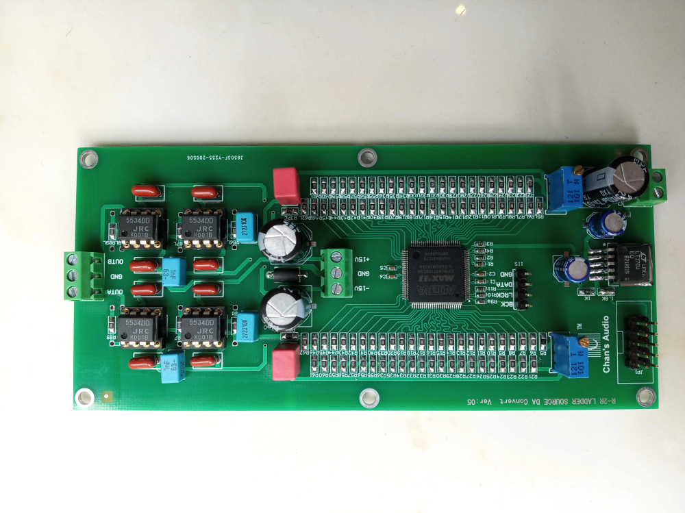

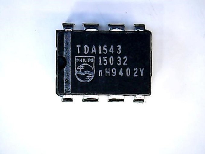

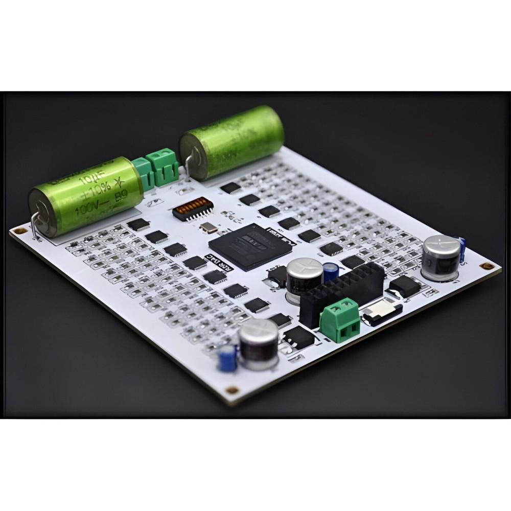

Egy kérdést szeretnék feltenni vagyis 5öt
Ezek milyen DAC-DAC chippek, működésileg ?
