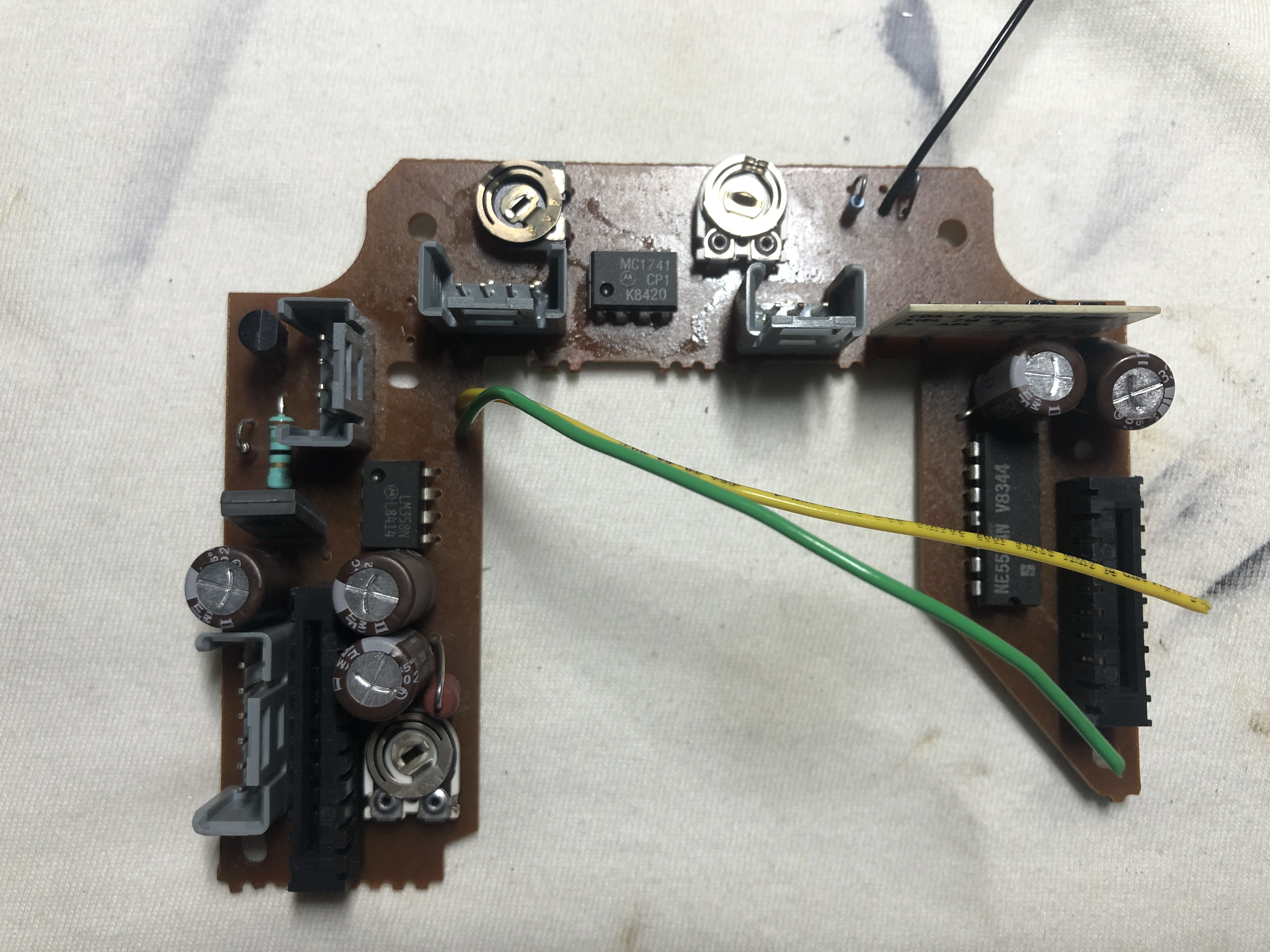

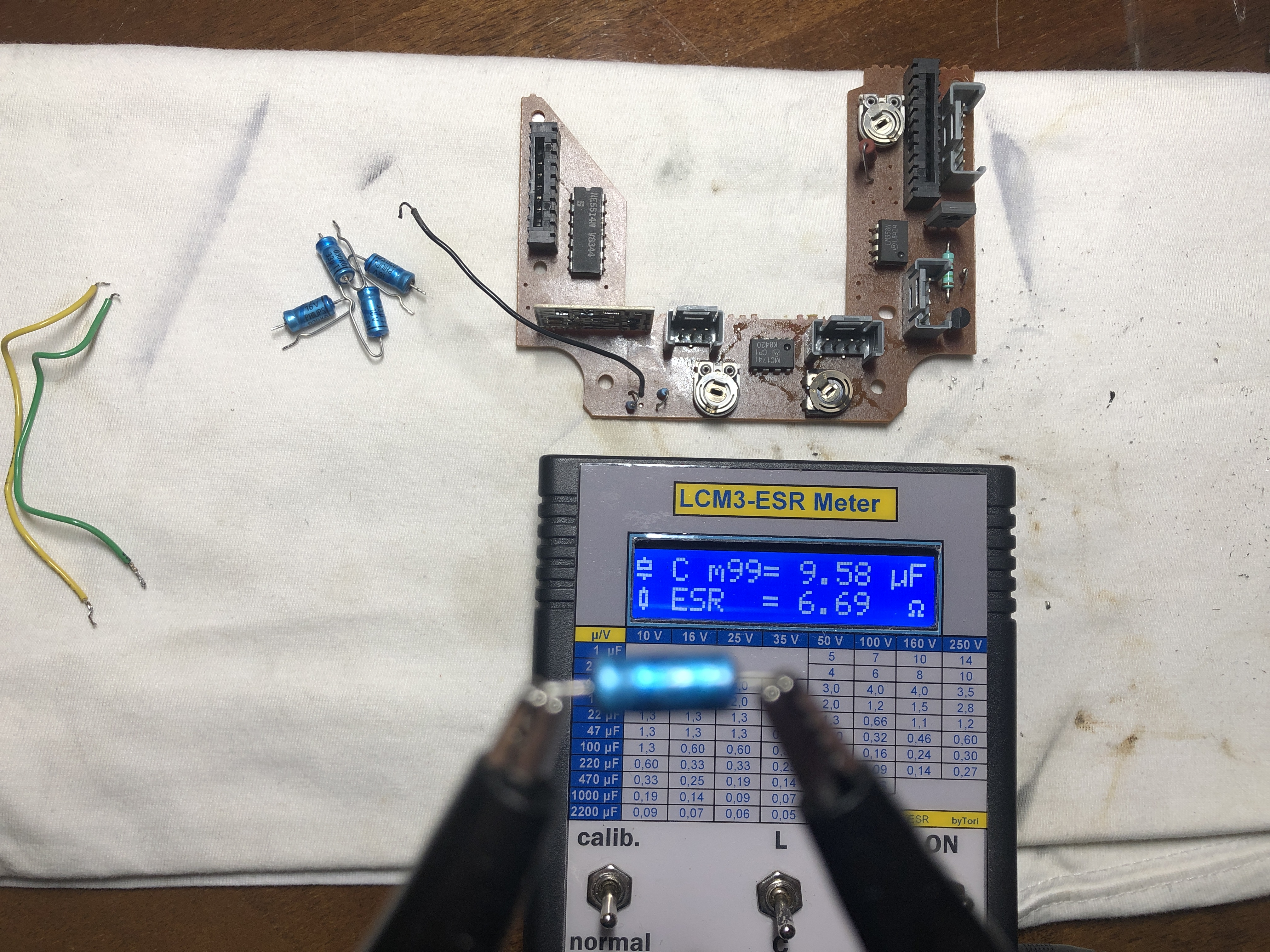

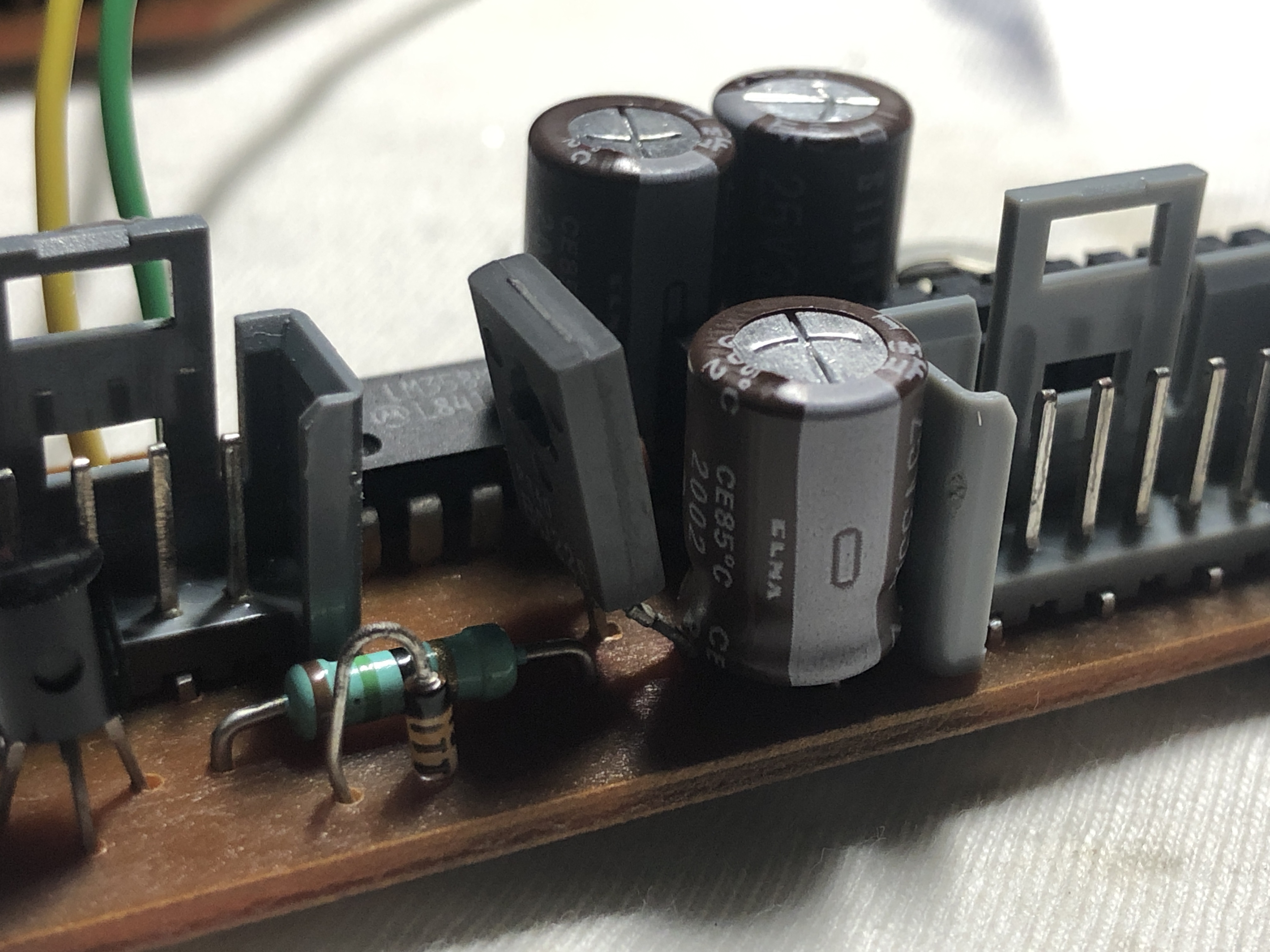

Egy CDM-0 már be is Silmic-esedett. :D A Panasonic FC 33uF/50V még lazán belement CDM-1-be, de ezek már egy picit nagyobbak. Kellett helyet csinálni nekik. A "csak gyári állapot" hívőknek van egy kép ékes példának, hogy miért nem jó egy cirka 40 éves gyári állapot. Igaz az 5 kondi közül ez(kép) a legrosszabb, de a többi is kb. 12-14 mikrót mutat csak a 33-ból.
Recap után azonnal érezhetően gyorsabb és határozottabb a futómű működése.
kiszerelés 1
kiszerelés 1
kiszerelés 2
kiszerelés 2
eredeti kondi állapota
recap 1
recap 1
recap 2
recap 2

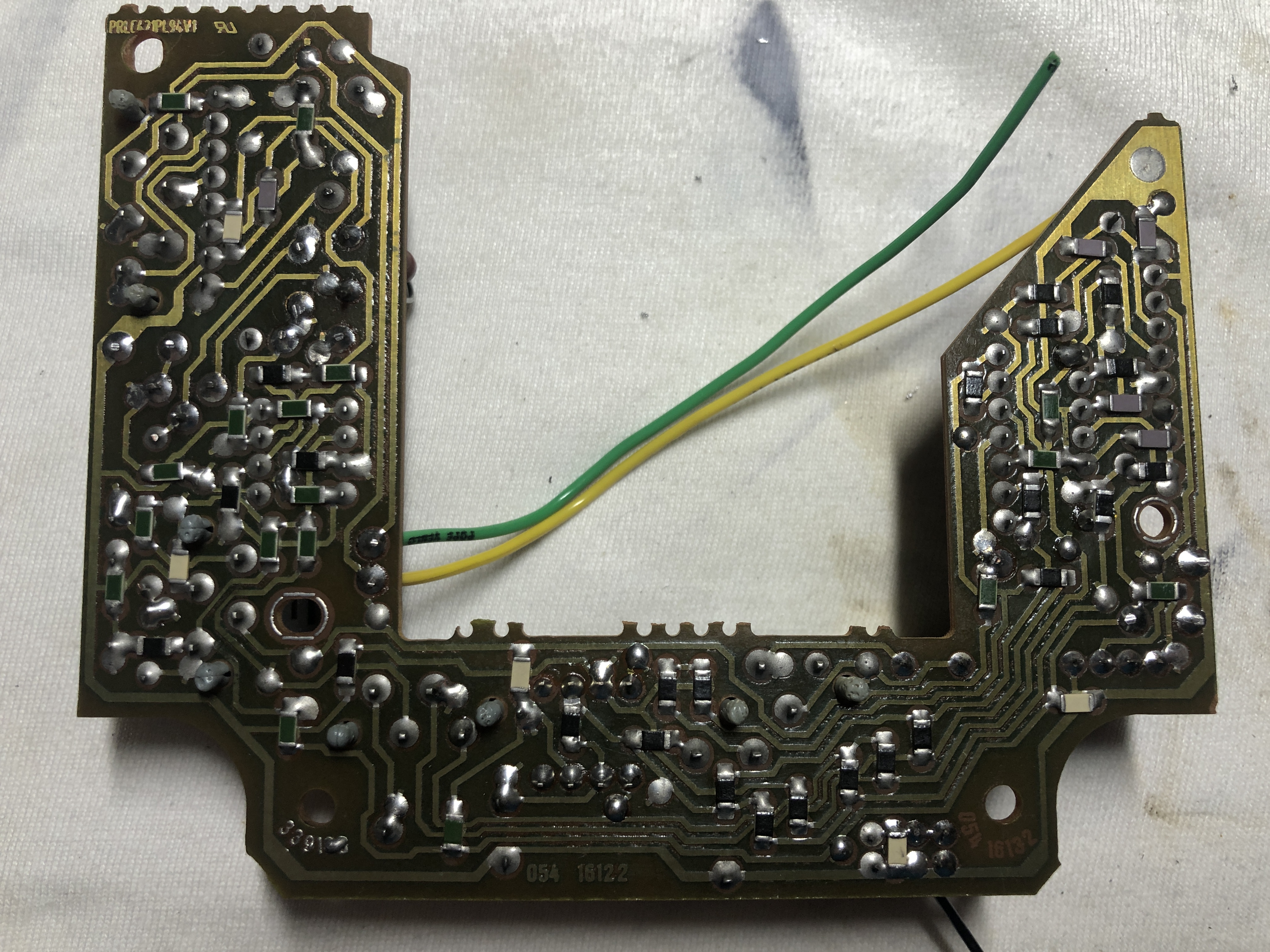

Ügyeltem a forrasztásra is. Nem szeretem, ha valami igénytelenül össze van gányolva. Ebből a szempontból viszont én is szeretem ha gyári állapotban kapom meg.
forrasztási oldal
forrasztási oldal
Futó a helyén.
összerakva
összerakva

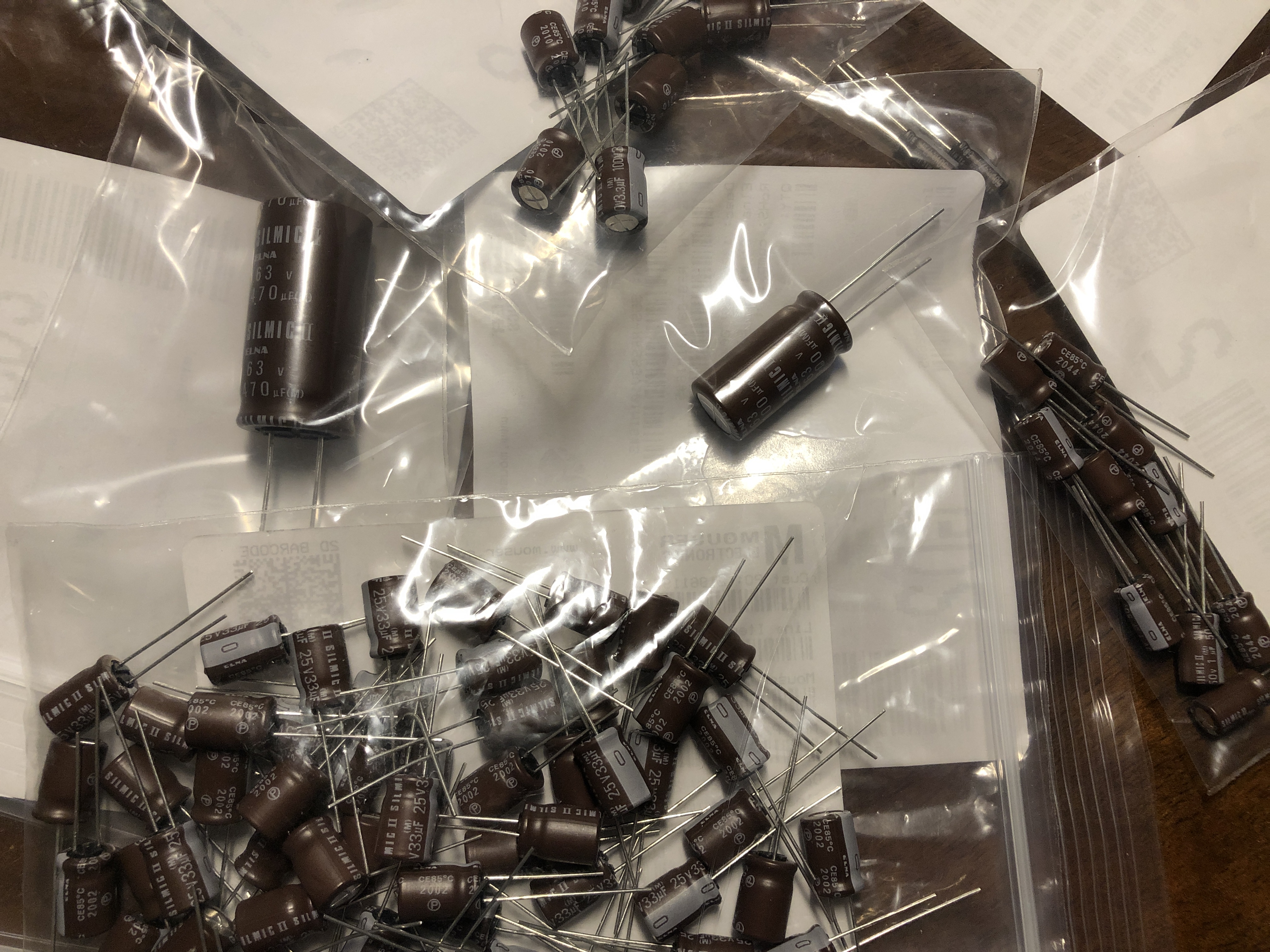

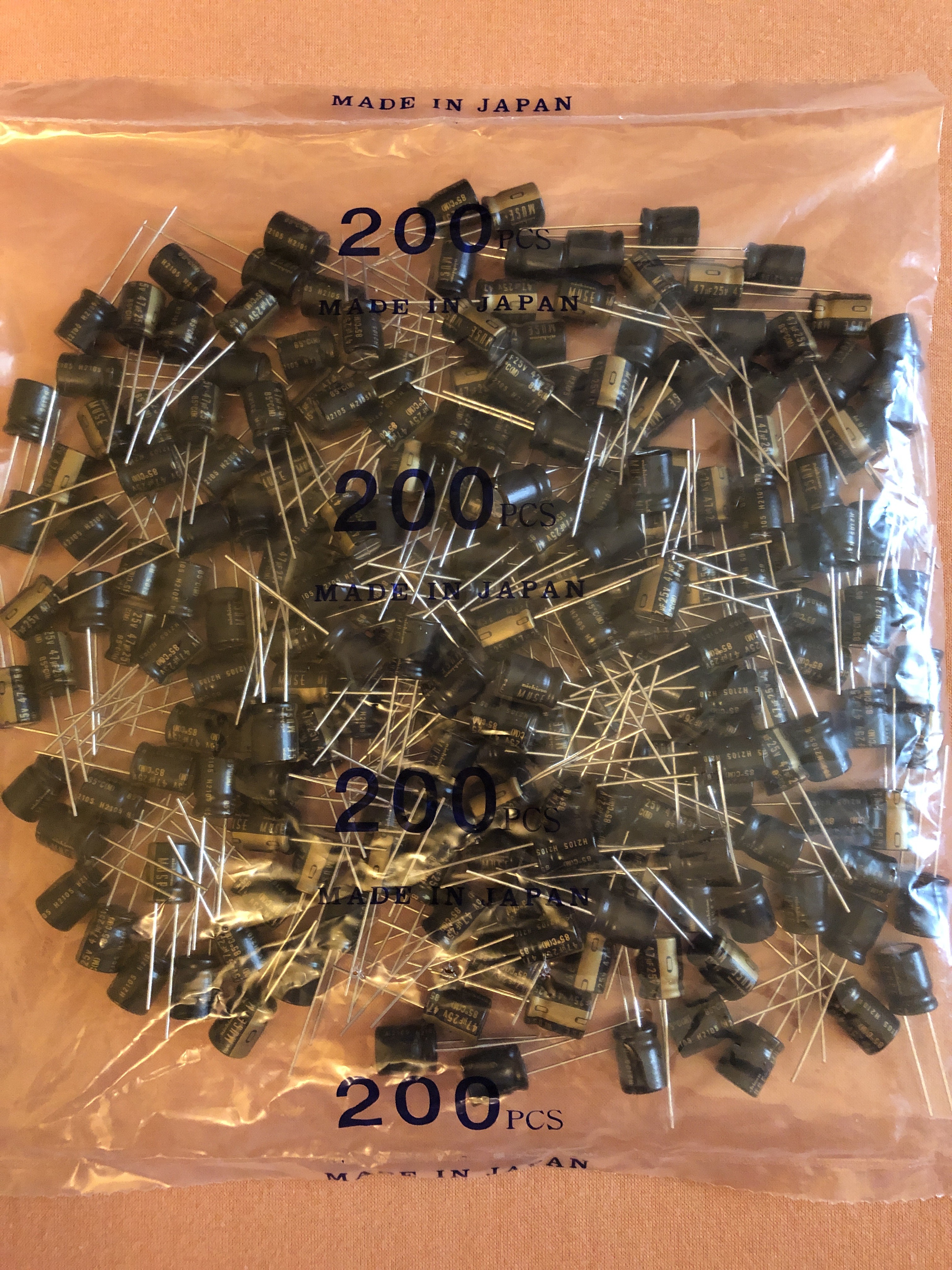

Hamarosan kezdődhet a Philips CD műtétsorozat. Befutott végre a hiányzó láncszem.
Jó és egyben érdekes látni az original zacsin lévő Made in Japan feliratot így 2021-ben, amikor már mindenen ott díszeleg a China felirat. :napsut:
Még egy bipoláris kondi zacsit is le tudtam kapni ilyen felirattal. Így biztosan nem tévesztették el a nyomást. Vagy lehet csak a zacskó származását jelöli. :D
Nichicon UKZ 47uF/25V MUSE
Nichicon UES 100uF/50V MUSE BP

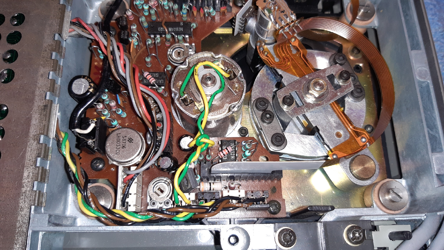

Múlt hétvégi szülőiház látogatáskor kicsit elvonultam privát területre és gonoltam nosztaligázom kicsit.
Levettem egyik régi HFM számát és pont itt nyílt ki. :napsut:
cd100
cd100
hfm11
hfm11
Persze, a képek már ezt követően készültek!

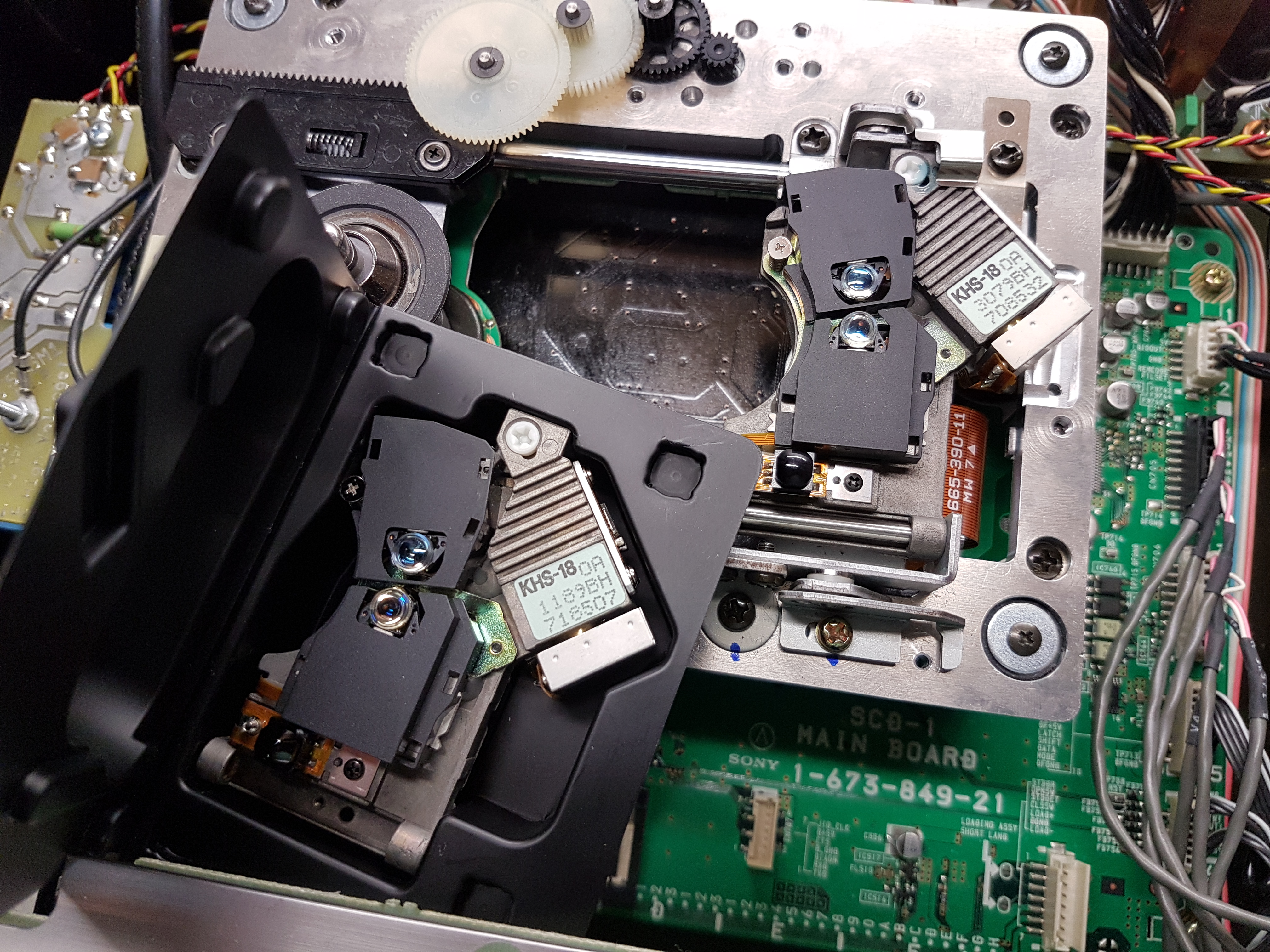

alapigabor írta:
2021.03.28., vas. 22:25
Kedves Emberek! Létezik tudomásotok szerint olyan hely, ahol az ehhez szükséges 3 beállítólemezzel, szakszerűen cserélnek egy KHM230AAA-t a fenti készülékemben?
A KHM230AAA-hoz nem kell beállító lemez. Automatikus elvégzi magának a beállítást egy SACD első beolvasásakor.
A beállító lemezek a Sony SCD-1, SCD-777-hez kellenének. Égen földön nincs már ilyen.
Én cseréltem KHS-180-as fejet a saját SCD-1-emben, mert az SACD-ket már csak szórványosan olvasta. Gyári új eredeti Sony fejet raktam bele. A változás egyenlő a nullával. Ennek a beállításához kellene a beállító CD, amivel a szerviz üzemmódban kellene elvégezni a lépéseket. NINCS ilyen CD (SACD) sehol már.
Így maradt egy tartalék fejem, a CD-ket így is kifogástalanul olvassa, az SACD-knek csak egy részét (kis részét).
Visszatérve a KHM 230 AAA-hoz. Gyári Sony nem létezik kb 5 éve. A kínai utángyártás minősége katasztrofális. Háromból jó, ha egy megy és az is garantáltan megadja magát 1 éven belül. Sokan használják ezt a fejet (Accuphase, Linn...). Amíg működik, jó. A gyári elmegy sok ezer óráig. A csodás kínai pár száz óra alatt tönkre megy, már amelyik nem hibás már újkorában.
A tisztításra visszatérve. Nem ajánlom senkinek, mivel a lencse műanyag, azonnal hajszálkarcos lesz bármilyen finom anyagtól. Mikroszkóp alatt speciális eszközökkel tisztítható, de nem szokott eredményre vezetni. Ráadásul a kék burkolatot eltávolítva hozzáférhető a lézer egység optikája is, ami szintén beporosodik. Azt is mikroszkóp alatt lehet tisztítani, de szinte eredmény nélkül. A fölső lencse nagyon finoman van felfüggesztve, azt mozgatja a fókusz és a tracking szervo áramkör. Bármilyen kis fizikai behatás garantáltan tönkre teszi.
Köszönöm az infot! A CDket szépen stabilan olvassa. Amikor szétszedtem (nagyon régen használtan került hozzám) valamilyen állati szőr volt benne, ezt a minimális levegő, és tisztítás leszedte. De sajnos az SACD nem megy neki. Hozzá kell tenni redbookban is szépen zenél ez a darab. Lehet megbékélek vele cd játszónak. Félek nem érdemes a sony fejet egy kínaira cserélni a fentiek alapján.
